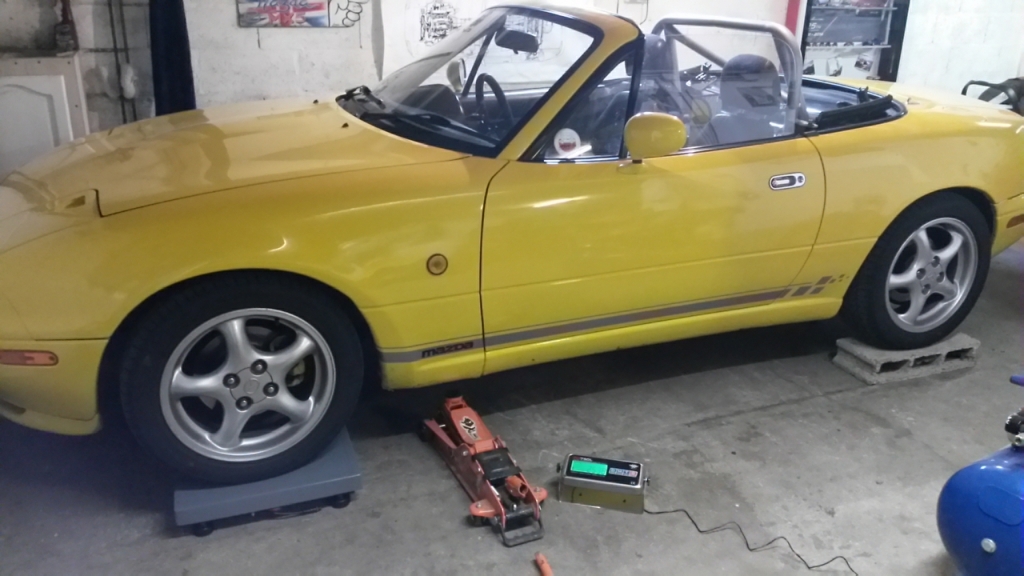

Le père noël est passé en avance, j'ai maintenant une balance de 340kg.
Donc pour une na 1,8 rhd un peu allégée avec le plein :
Av g 258kg av d 250kg
Ar g 238kg arr d 243kg
soit 989kg au total (34kg d'essence dans le réservoir)

Tu additionné le poids par roue?
Ou c'est pour voir la répartition?

Oui j'ai mesuré le poids roue par roue puis j'additionne pour avoir le total.
Reste à faire la même chose avec un sac de sable sur le siège conducteur pour essayer d'équilibrer ce que je peux bouger.

Ca s'achète où ce genre d’appareil ?

J'ai pensé à la même utilisation au hasard d'une recherche Ebay (env 76€ pour une balance de env 300kg)
Mais ne me décidant pas à en acheter 4 pour faire la mise au poids par roue j'ai mis ça de coté.

Voilou
http://www.mancelboutique.net/Mobile/MB ... d=13572778
pas besoin de 4, je mets 3 parpaings de 10cm (même épaisseur que la balance).

Je ne suis pas certain que ta mesure sois vraiment juste (c'est comme un pèse personne, tu peux pas te peser en deux fois, une jambe après l'autre) , mais à un pourcent prés tu dois y être....
Sinon, la bonne solution, c'est de faire le tour des déchetteries ou des décharges professionnelles (voire des carrières s'il y en a) de ton secteur. Tous sont équipés de bascules pour peser les véhicules avant et après vidage. En demandant gentiment, je suis sûr qu'ils te laisseront peser ta Mimix.

Oui mais là l'objectif est de vérifier la répartition du poids.
pour la pesée total avec 4 balances identiques, une à chaque roue on a bien le poids total.

Je viens de peser ma nc 2.0 rhd soft top sans clim, coffre vidé, 8L de carburant :
Avg 281kg Avd 285kg
Arg 255kg Ard 257kg
Total : 1078 kg
A sec : 1072 kg
Pas mal je trouve (1095kg sur la carte grise ... surement en toutes options)

Ça date un peu mais je tiens à préciser à R2800 que ce n'est pas comparable car dans ce cas on modifie la position du centre de gravité alors que pour la pesée d'une voiture il est fixe.
