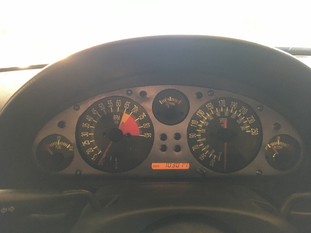

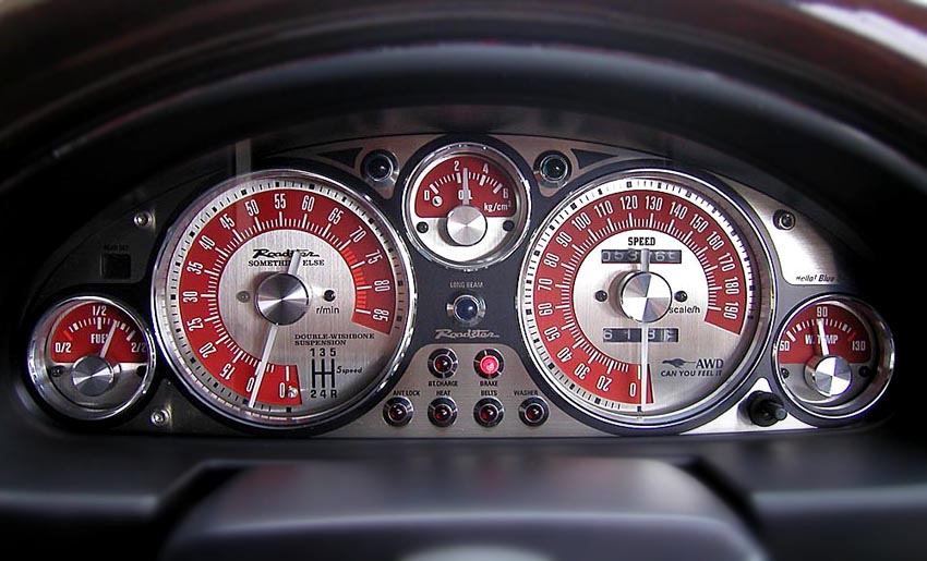

Ca fait un moment que je tourne autour des ces compteurs "vintage" de ce style:
Le prix étant exorbitant, j'ai décidé de me lancer dans une petite séance de bricolage.

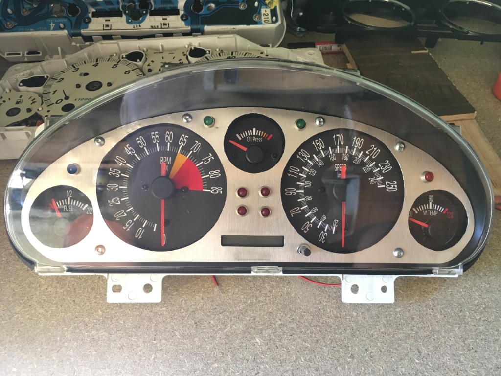

J'ai réalisé les fonds de compteur sous photoshop. La plaque d'alu vient de chez Weldom et quelques diodes chez Amazon.
Voilà où j'en suis :) Ca prends forme, mais c'est ce n'est pas fini.
Prochaine étape, cerclage chromé sans doute, et capuchon sur les aiguilles

Tu la découpé avec des cloches ta plaque alu??

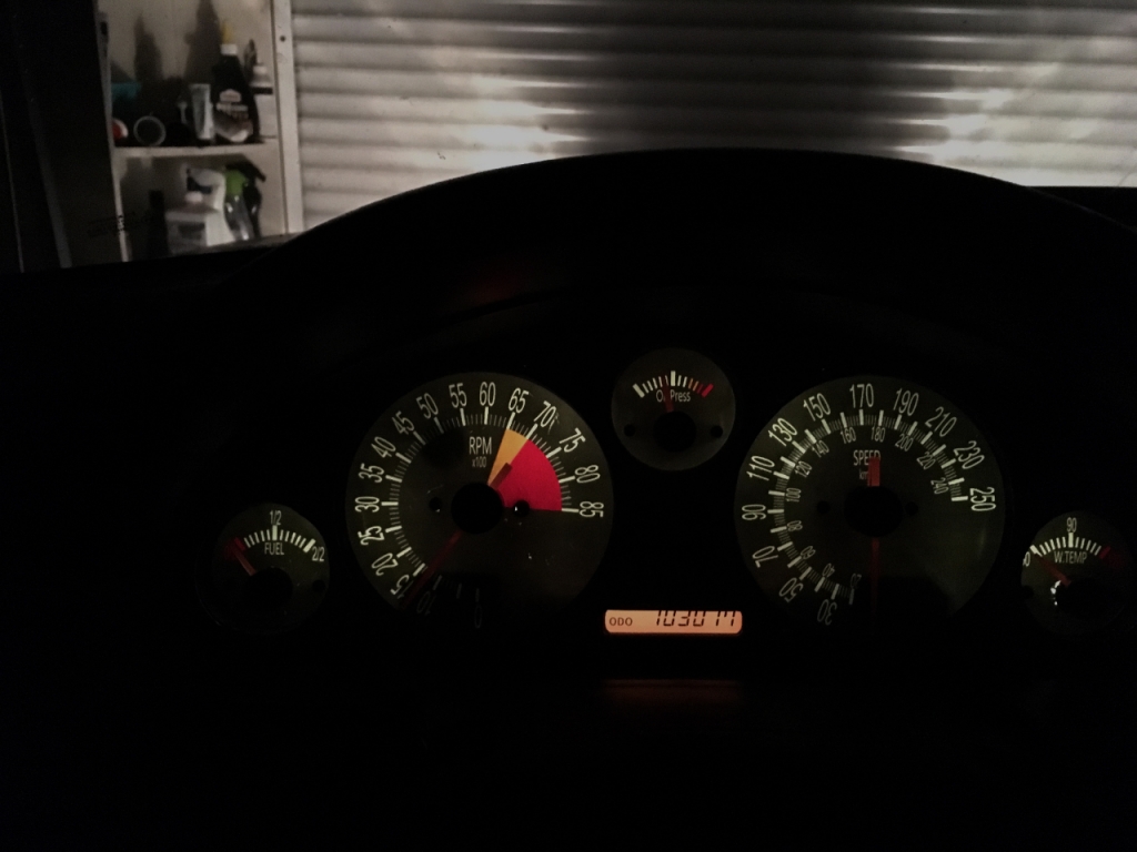

Aurais-tu une photo de nuit pour voir la transparence sur ton fond homemade ?

Tout à la scie sauteuse!! Un peu galère!

La deuxième est faite dans le garage. J'essaierai d'en refaire tout à l'heure porte fermée

voilà :)
L'impression en noir laisse malgré tout un peu passer la lumière. Dans l'idéal, il faudrait les découper dans un adhésif noir. Mais les machines ne seraient pas assez précise pour ce type de graduation
