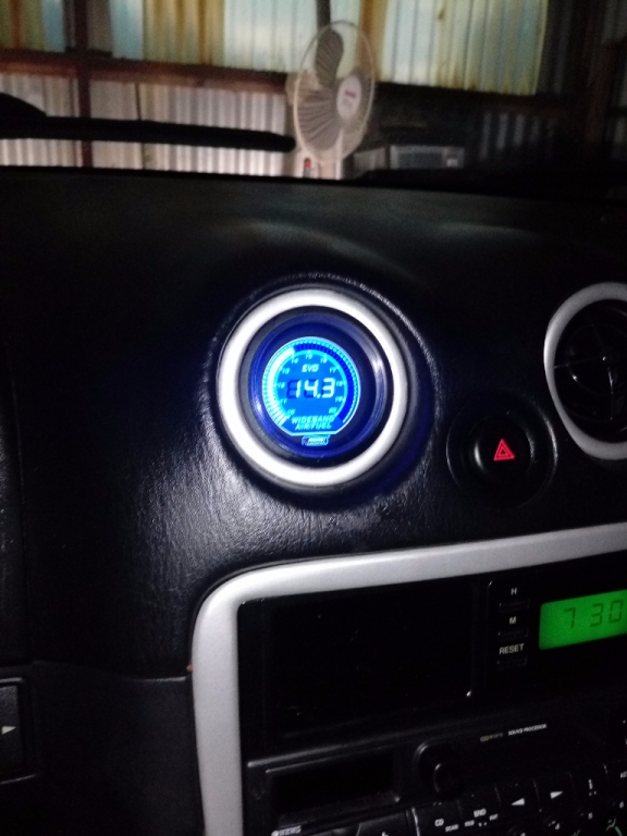

Message Publié : Ven 29 Sep 2017, 19:26
Inscription : Jeu 30 Juin 2016, 19:45
Message(s) : 125
Finalement j ai pris la pro sport. J adore le résultat parcontre j ai une question. À 2.7de pression d essence à plein charge je suis en Afr à 10.6 et elle a du mal en bas régime . Et à 2.9 de pression je suis à 10.3 en pleine charge et là elle marche bien. Mais c est pas ultra rich 10.3?

Message Publié : Ven 29 Sep 2017, 19:36
Message(s) : 7690
si :ricane:

Message Publié : Sam 30 Sep 2017, 14:26
Message(s) : 7690
-non les mx tournent pas plus riche que les autres voitures de l'époque, au ralenti 14.7-15.

D'accord au ralenti oui je suis au alentour de 14.7 mais pied au plancher je suis à 10.3.
