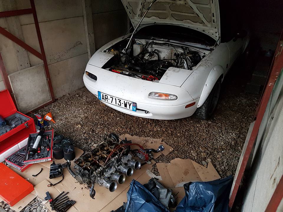

Me voici JB, le nouveau propriétaire de la NA ITB blanche préparé par Umul il y a fort fort longtemps.(à noter que le premier propriétaire français semblait s’appeler JB)

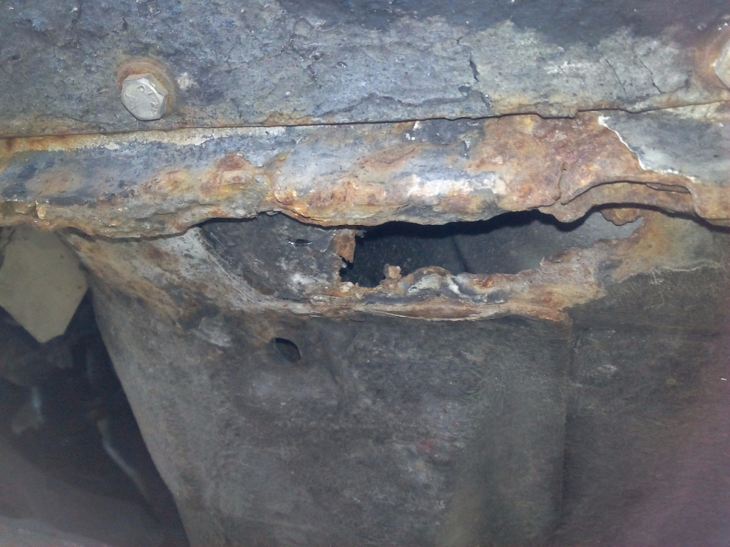

Je vais présenter dans ce sujet ce que devient la NA ITB au planché rouillé :aie:
Au programme cette année 2017 pour l'instant :
- joint de culasse, circuit de refroidissement, distribution ... (janvier / février)
- frein disques et plaquette (mars/avril)
- rouille planché, longerons brancard et renfort longerons brancard
Quelques photos !

en effet y a du boulot côté chassis :etonne:

Et bordel, elle a morflé...!! :cry:

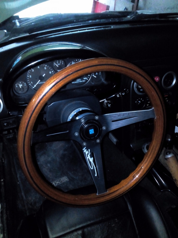

Top !! C'est quoi la Dédicace sur le volant ? :p

Anéfé, y'a un peu de tôlerie à prévoir :red:
Bon courage pour la remise en état...

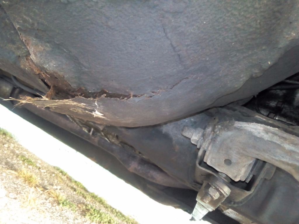

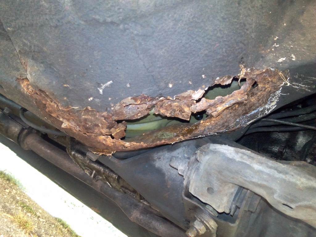

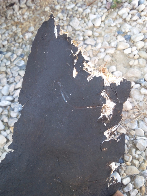

En effet quand j'ai tirer sur la fibre de verre j'ai eu peur mais ça reste plus sur le plancher les soubassement et ça remonte un peu, j'ai pas les longerons partie moteur à faire :oui: J'ai une carcasse de nb ça devrait me faire un peu de tôles pour commencer.

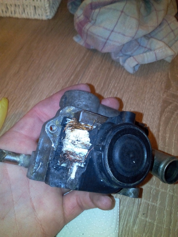

Sinon y a un peu d'adaptation avec l'actuateur de ralenti qui a fondu lol.(ralentie instable à froid pollution consommation) Et sinon j'ai fait attendre parce que je voulais un peu profiter du peu de beaux jours qui nous restaient. Le volant est signé par keiichi tsuchiya, il était passé à la drifcup ! :love2: mais j'ai gardé le volant et le magnifique sigle hello Kitty, ça fait partie de l'histoire de la voiture.

Des planchers en fibre ça c'est une bonne idée pour alléger une voiture :ricane:

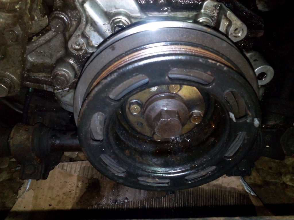

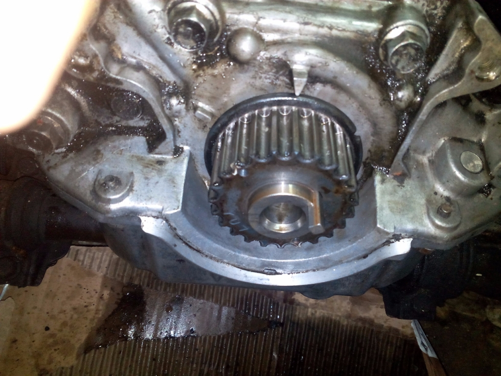

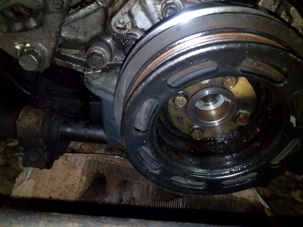

Je vais me faire insulter mais je pose quand même la question.
J'ai une poulie de nez long, une vis de nez long, je démonte, je vois un nez qui me parait être un court.
Kuro me dit que c'est un long à l'achat. La clavette dépasse dans tous les cas et le nez du vilebrequin semble être un court.
du coup voici les photos.
 Sujet du message : Re: la NA ITB blanche de 90'
Message Publié : Sam 7 Jan 2017, 18:39
Message(s) : 9964
Il n'y a pas d'hybridation possible sur les nez de vilo. Poulie 8 trous et c'est normal que la clavette dépasse :oui:

Merci pour ta réponse rapide, j'avais un doute, je maîtrise pas trop le sujet, j'ai eu que une nb :) .
J'allais justement vérifier le moteur de la nb vu qu'il est démonter.

Je confirme, nez long, c'est moi qui ait posé mon ex-moteur nez court fumant bleu, par ce nez long en pleine forme : :oui:
