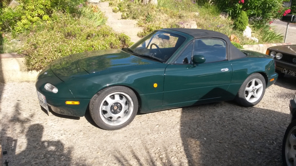

Bonjour
Voilà ma mx5 na 1,8 anglaise
Je m'en sert tous les jours pour aller bossé
Mais je vais la modifier pour les balades, les tracks days et les rassos
La voilà comme je l'ai acheté
Vert anglais
Aucune fuite moteur
Bon état des dessous de la petite ImageImage

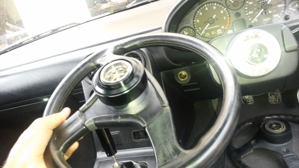

Après récupération de mon volant momo d'origine sur mon épave, et montage avec un moyeu escamotable
Il rapproche le volant ce qui permet plus d'efforts

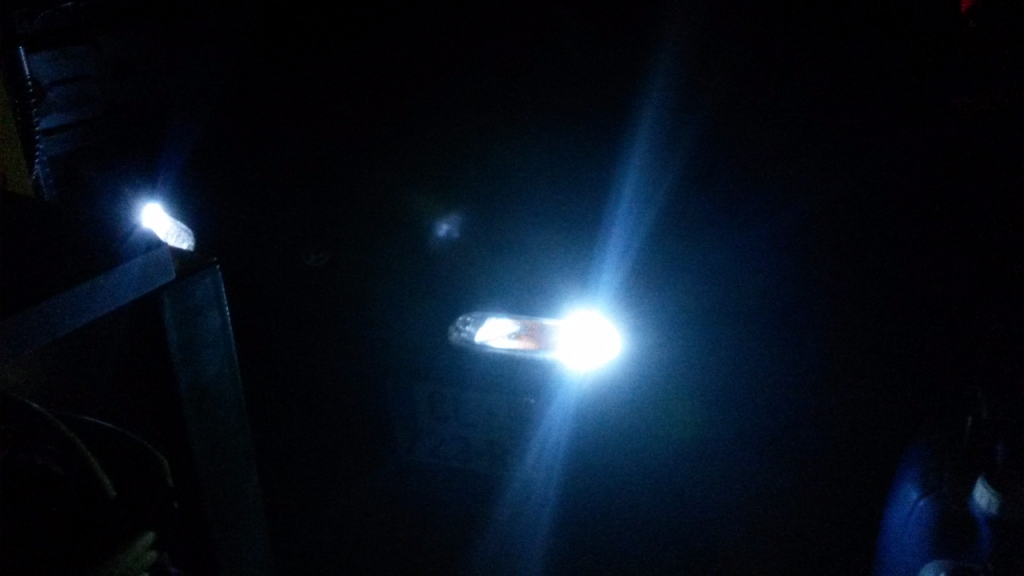

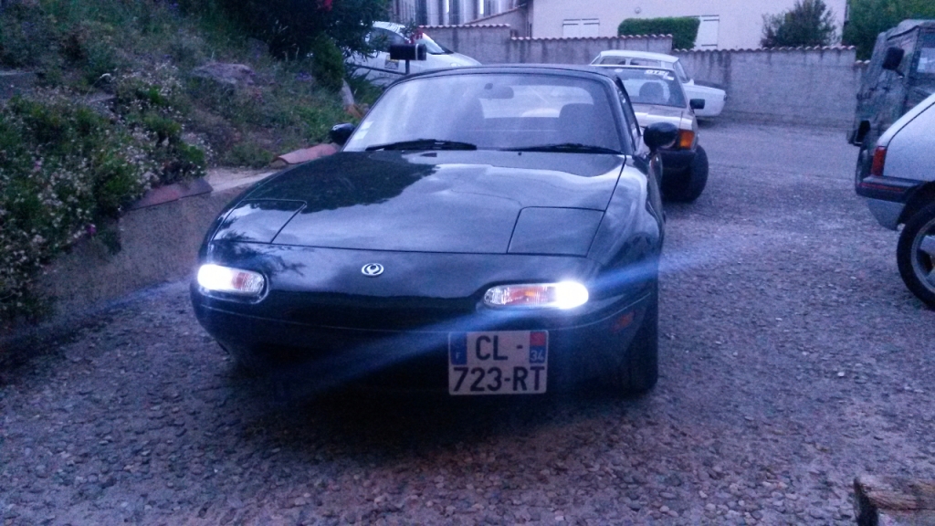

Bon voilà le montage pour l'éclairage
Première led posé pour les veilleuses
Bientôt le reste sera aussi en led
Plus bi xenon 6000k 55w
Alors certains crieront scandale et tuning
Mais j'ai une voiture de 65 ou mais feux sont avec des ampoules haute performance jaune qui n'existe plus
Donc je ne suis pas un grand adepte du blanc
Mais après avoir été dans plusieurs voitures équipée en phare plus longue portée au xénon ça n'a rien à voir
Donc la met juste la performance en devant
Il faut que sa réveil le taupes :D
Message Publié : Mar 21 Juin 2016, 07:25
Message(s) : 5763
Oui, sauf qu'on risque de ne plus voir tes cligno et cela peut amener à l'accident, mais bon, c'est toi qui voit. :tantpis:
