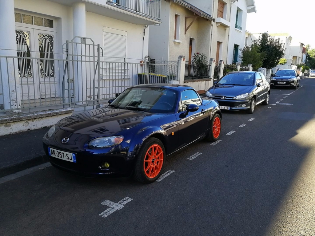

Petit post pour présenter les quelques modifications de ma Mimix :)
Inspirée par le célèbre Yacco, jantes Autec Wizard Oranges :love:
Des Bilstein B12, un peu déçu cependant de l'avant qui n'est à mon goût pas assez redescendu, mais en même temps il partait de si loin :lol:
Et enfin un silencieux Cobalt. C'est tout pour le moment.
Je regarde parfois les kits Super 175 de BBR GTi :red: Un jour peut-être. Sinon j'aimerais trouver les caches arceaux en orange, mais compliqué. Prochaine modif sera peut-être un autoradio double DIN. Voilà voilà :)
Place à la photo :D

Pourquoi pas si tu aimes être vu ;)
Pour le rabaissement, j'ai obtenu 4 cm avec le B12 prokit sur ma NC. C"'est même plus que prévu dans la doc.
Mais, est-ce que tu as bien desserré et resserré roues au sol après avoir fait un tour de pâté de maisons avec les fixations non serrées . Je ne vois pas pourquoi on aurait une si grande différence entre nos différentes NC, ça doit coincer quelque part.

C'est pas moi qui ai fait le montage mais un préparateur spécialisé en Subaru et autres japonaises pointues :D . J'imagine qu'il sait très bien ce qu'il fait :D elle est quand même redescendue à l'avant mais pas autant qu'escompté. Pas pris de mesures en revanche.
