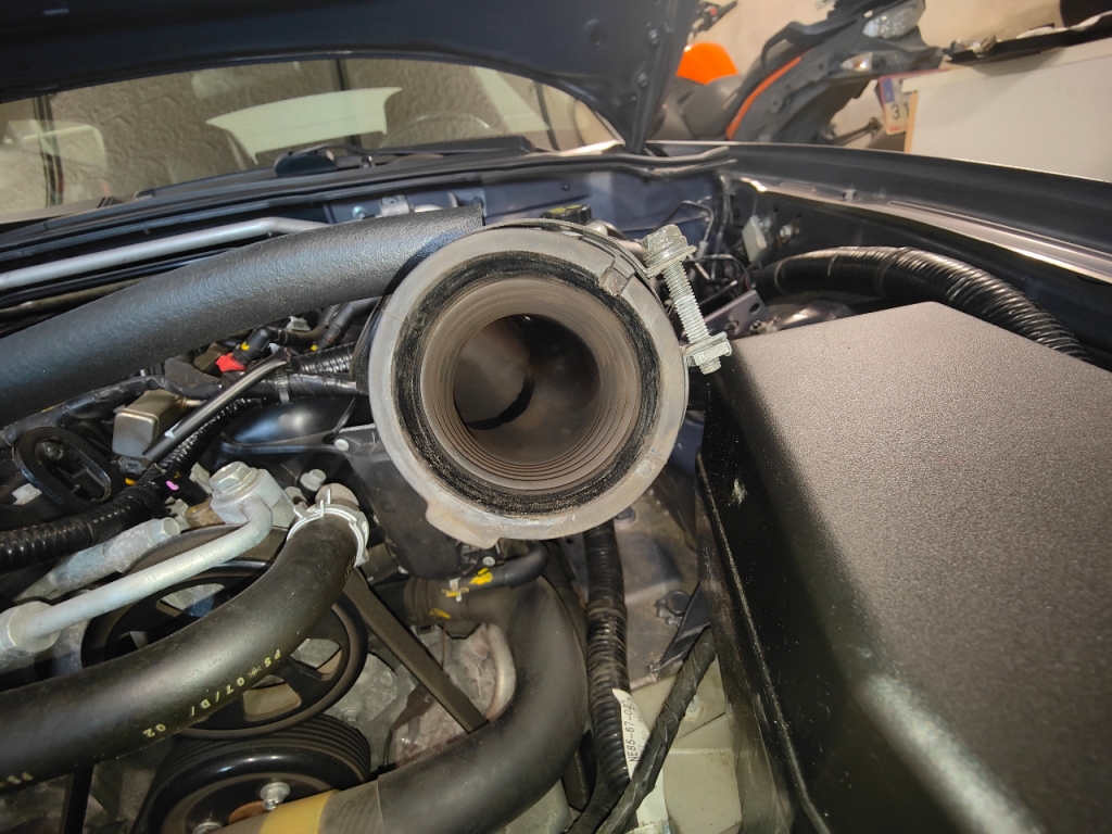

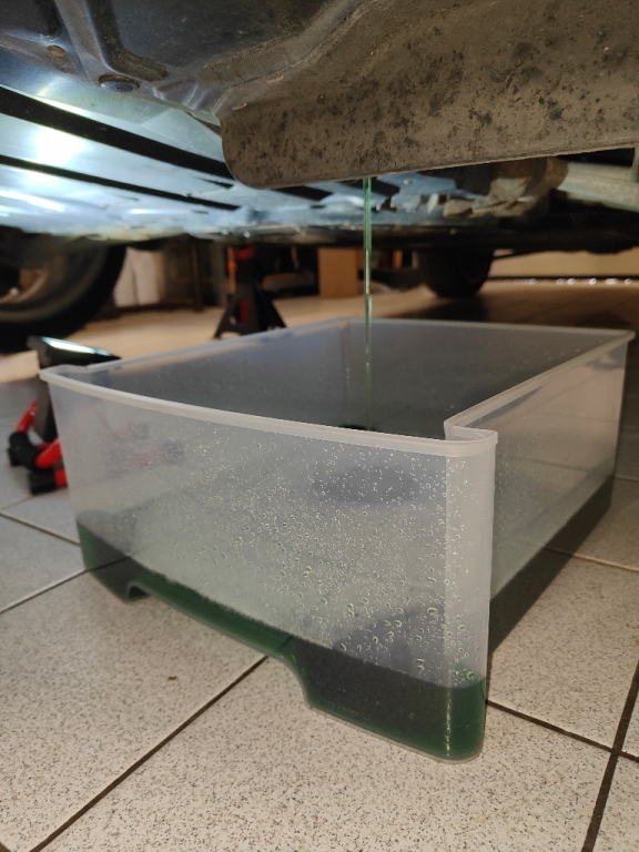

Histoire d'être sûr de partir sur des bonnes bases, je viens de lui faire une une petite révision :
- remplacement LdR,
- vidange moteur + filtre avec flush préalable,
- vidange boite,
- vidange pont,

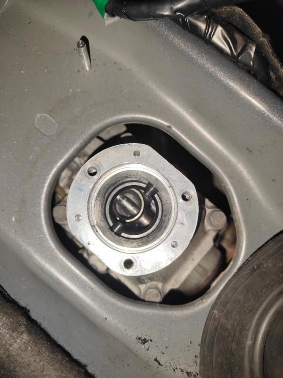

- remplissage du puit de boite (qui était 100% sec) et graissage des rotules du shifter.
- remplacement filtre à air,

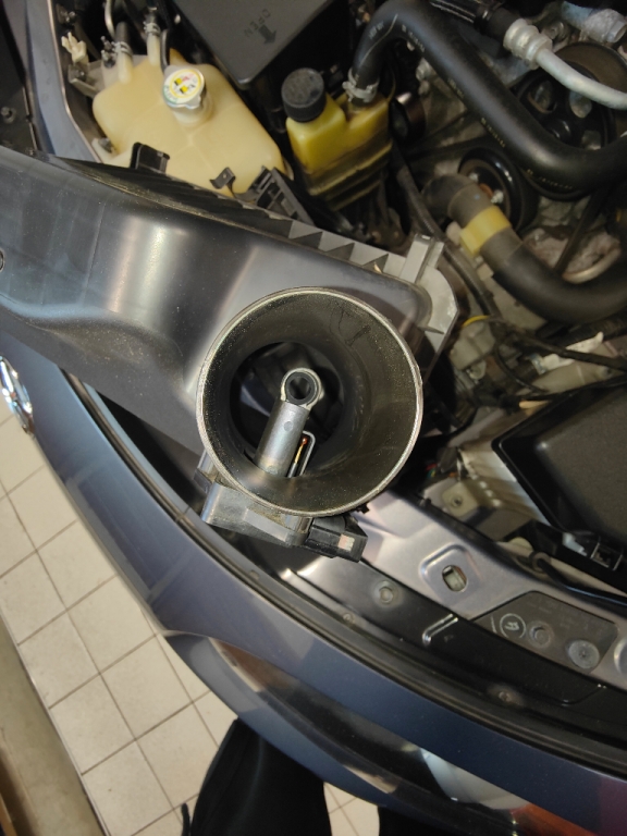

- nettoyage MAF et boitier papillon,
- remplacement du calorstat qui était HS (ouverture sous les 50°C).

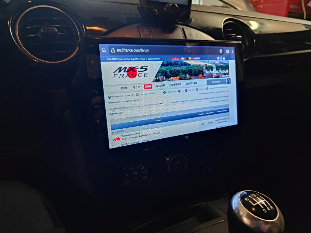

J'en ai aussi profité pour remplacer la source Bose d'origine par un Double DIN android.

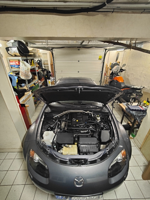

Au chaud avec mon fidèle destrier :

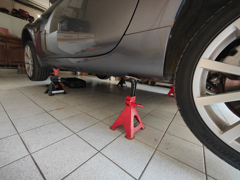

Pas complètement serein la 1ere fois qu'il a fallu la poser sur chandelle :

Le puit de boite totalement sec (pas digne d'une petite de 17 ans :aie: )

:hello: C'est quoi la ref du ton DD din Android ? il est assez rapide, le son est bon ?

:hello: c'est un Junsun en 6Go de RAM. Il démarre et s'associe rapidement au tel. Je peux mesurer si tu veux, mais je dirais 15-20s après la mise du contact.
Niveau son c'est très basseux sorti de boîte, mais en jouant un peu avec l'équalizer je retrouve qqch qui me convient très bien (ça ne fait pas mieux que la source d'origine, mais en terme de connectivité c'est assez génial).
C'est marrant c'est la copie conforme du mien (marque ATOTO) ça doit sortir des même chaines chinoise, en tout cas je confirme ça marche bien et le son n'est pas du tout dégueux :jap:

Tu as aussi un 6go de RAM ? je me demande combien il faut mini pour avoir un système un peu réactif. Les premiers prix avec 2go me font peur.
Je me prendrais bien un 7" pour ma NB.

En ce qui concerne le puits de boîte 6, c'est tout à fait normal qu'il était "à sec" car c'est comme cela sur cette boîte contrairement à la boîte 5 qui nécessite de l'huile dans ce puits.

Concernant le puit de boîte, hormis un éventuel soucis d'étanchéité si le puit de la BV6 est prévu pour être sec, est ce que cela peut engendrer d'autre problème ? Mécaniquement, quelle(s) différence(s) entre la BV5 et la BV6 qui fait que dans un cas oui dans l'autre non ? Le Haynes ne fait aucune distinction BV5/BV6 sur ce sujet...
Et le toucher de la commande de boîte m'est bien plus agréable ainsi, c'est gras, silencieux, j'oserai presque dire "velouté"... :D
Edit : me suis répondu à moi même en retrouvant la vue en coupe de la BV6 que vous avez posté sur le topic ad-hoc :bien:

Pour la boîte 6, outre le fait que le puits du levier de vitesse n’a pas besoin d'être lubrifié, j’avais remplacé une bague en Téflon par un modèle en laiton.
Avec le recul, je ne suis pas certain que ce soit une bonne idée. Peut-être que le Téflon est plus souple et rend les passages plus doux. Là, avec la bague laiton, je trouve que le passage des rapports est particulièrement dur à froid.
Il n’empêche que cette bague d’origine était usée à 67kkm. C'est donc une pièce d’usure, facile à remplacer, qui peut améliorer la précision de guidage des rapports.
Mimitata est mon daily. Je fais donc deux fois par jour des kilomètres à froid :aie: Avec des passages de rapports à froid horribles.
La première fois le matin que je passais la deuxième, sans forcer, elle mettait environ 4 secondes à rentrer !
Lors de la première vidange de boite, j'avais mis une huile Motul, et un additif Mecacyl HY. La vieille huile était noire et le bouchon chargé d'une pâte collante bien dégueulasse.
Un an après, vers 80kkm, j’ai refait une vidange. Avec de l’huile RedLine, sur les conseils de nombreux membres de ce forum. Et contre toute attente, ça a très légèrement adouci le passage des rapports !
La vieille huile était raisonnablement noire, et le bouchon encore bien chargé.
Quelques semaines plus tard, toujours sur les conseils de ce forum, j'ai ajouté un additif Mecarun P18.
Et ça a encore un tout petit peu amélioré le passage des rapports à froid.
Voilà mon expérience. Si elle peut t’être utile :hello:
Alors j'ai repris mon truc c'est un "PODOFO" mais c'est une copie conforme de "ATOTO" qui est aussi une copie conforme celui en photo :lol:
Pour la mémoire j'avais pris le max proposé à l'époque (vu la différence de prix) j'ai 8Go et 128go de stockage sans compter la clé USB de 128go que j'ai rajouté pour quelques heures de Zik en stock. :D
Coté fluidité faut compter 30sec entre la synchro avec le téléphone les recherches de MAJ des applis (même si tu les bloques) la recherche GPS pour que ce soit vraiment fluide.
Le temps de démarrer mettre la ceinture quoi :D
Après je fais tourner torque / Maps / Deezer en même temps et pas de ralentissement notable.

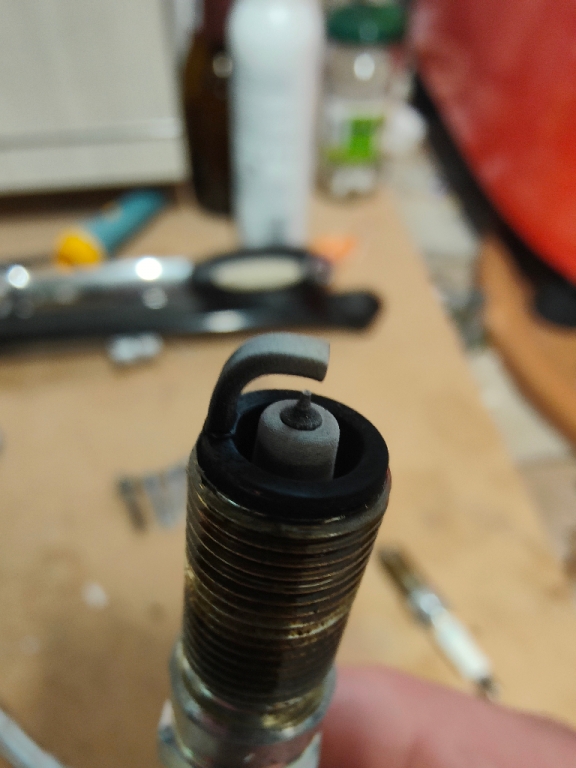

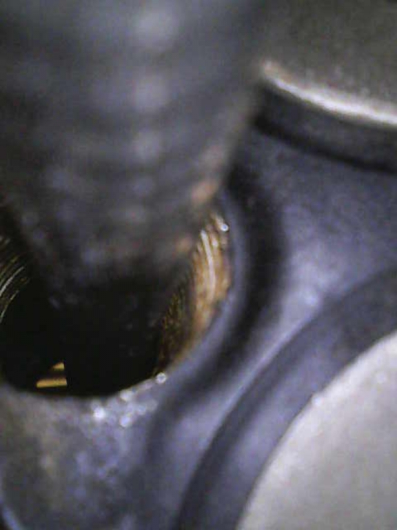

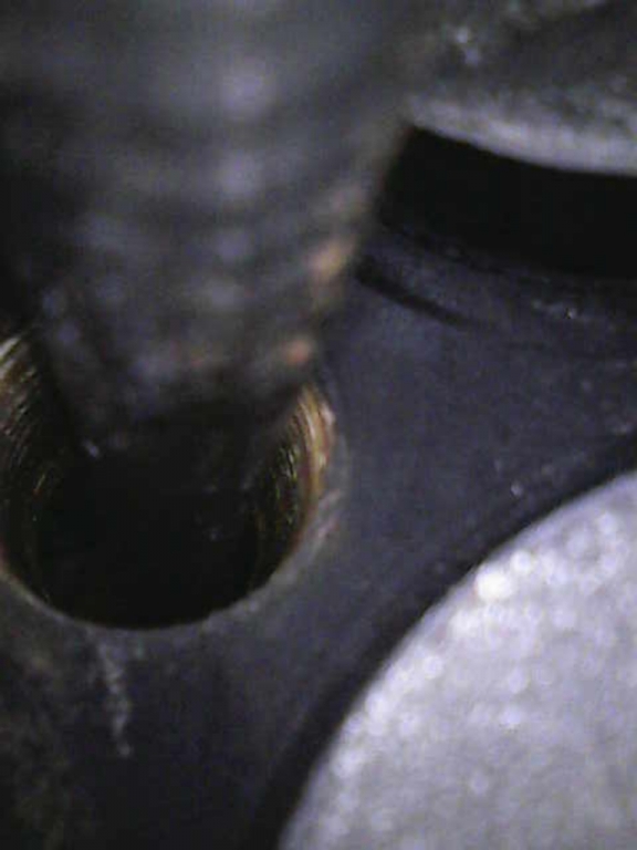

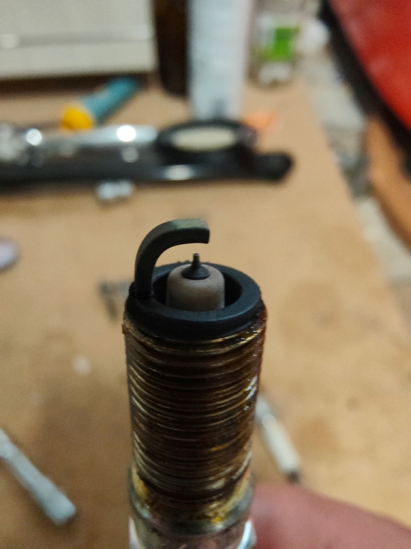

Quelques news : malgré son jeune âge, la p'tite luxembourgeoise n'est plus tout à fait étanche.
Étant un peu psycho sur les bords, et au regard des problèmes connus, je la surveille comme le lait sur le feu.
Après 700 bornes parcourues, avec respect mais sans ménagement, elle a mangé environ 20cl d'huile.

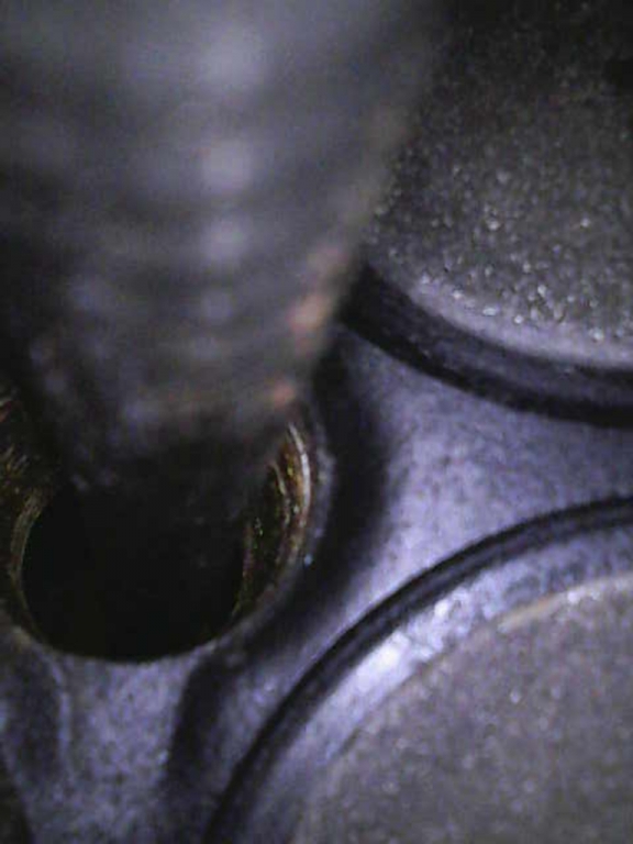

Ce soir je lui ai donc ouvert les entrailles pour jeter un oeil sur les bougies et et passer un p'tit coup d'endoscope dans les chambres (dans l'ordre cylindres 1 à 4).
C'est fortement encrassé partout, et clairement le cylindre 1 est mouillé.
J'ai pris les compressions (à froid) : 11,5b sur 1, 2 et 4, 11b sur le 3. C'est sous la spec Mazda, mais comme c'est pris à froid... Je referai prochainement un test à chaud et début juin je te tenterai un trempage au B12.
