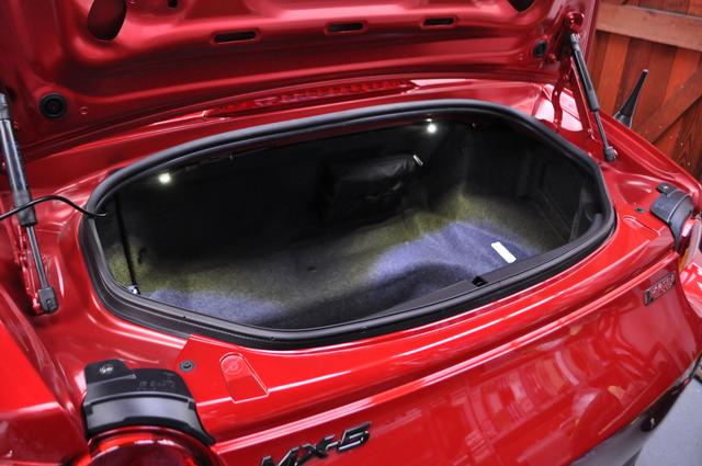

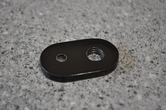

J'ai récemment installé une lampe de démarrage à mes amis NC2, et j'ai pensé que je devrais mettre un ensemble dans mon ND.

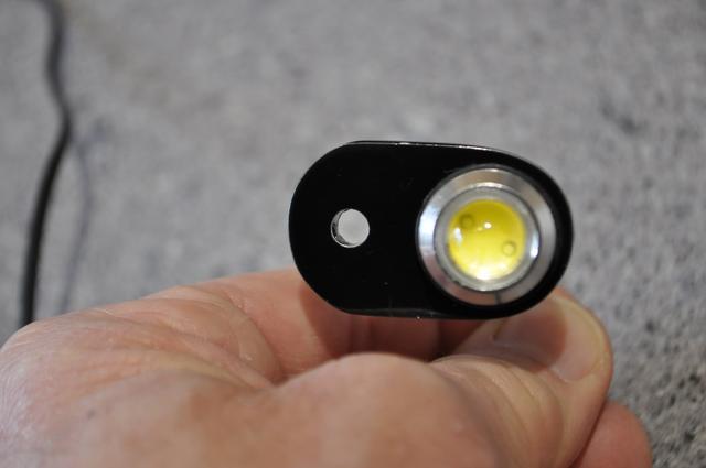

J'avais des LED Eagle Eye dans mon garage et j'ai décidé de les équiper.
J'ai cherché une position appropriée pour les monter.

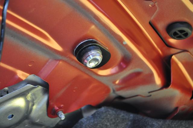

Il y a quelques trous dans le panneau à double paroi sous le troisième feu stop.

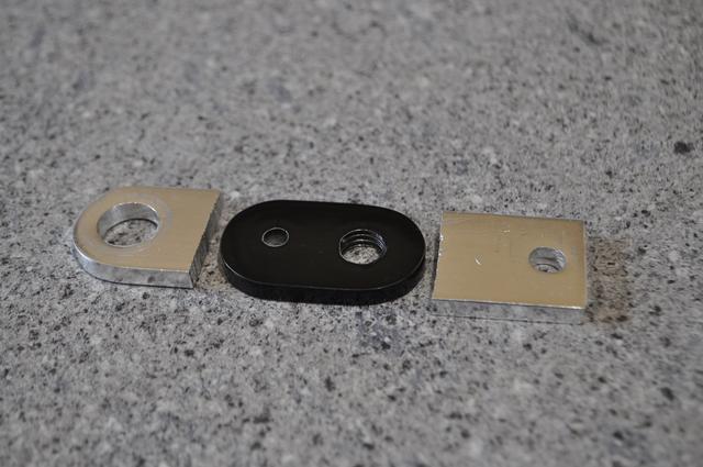

J'ai fait 2 plaques pour fixer les LED au panneau.

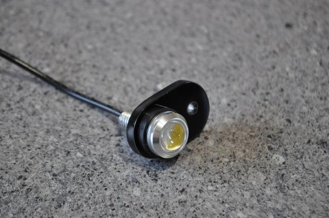

Percé et tapoté l'un des trous afin que l'Eagle Eye visser dans la plaque.
Eagle Eye LED vissé dans la plaque.
Les LED montées sur le panneau, j'ai décidé d'utiliser du ruban adhésif double face à la fin qui a sauvé des trous de perçage.

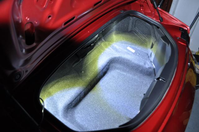

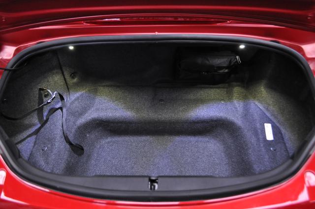

câblé à la lumière du coffre, il fonctionne bien car les lumières s'éteignent dans la botte lorsque le couvercle du coffre est fermé, si vous laissez la botte ouverte, les lumières s'éteignent après un certain temps.
Il doit y avoir une minuterie intégrée dans la voiture, l'éclairage intérieur de la cabine fonctionne de la même manière.

Jolie résultat

Remarquable résultat Soleil Levant... :oui:
C'est propre, élégant et ça éclaire de folie...!!! :jap:
Bravo :hello:

Bonne idée, c'est un bon complément pour l'éclairage d'origine qui est bien faiblard et mal placé :bien:
