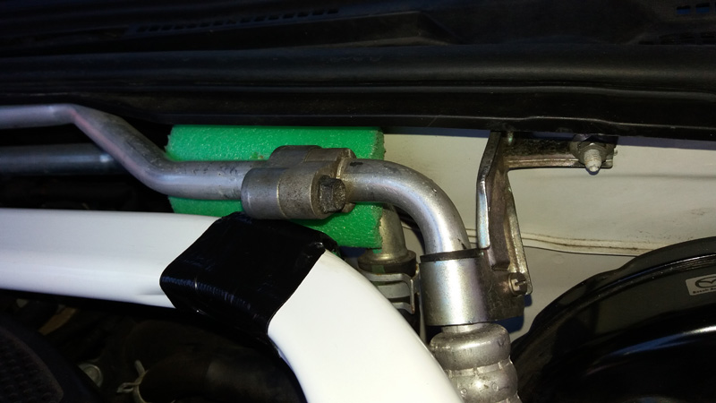

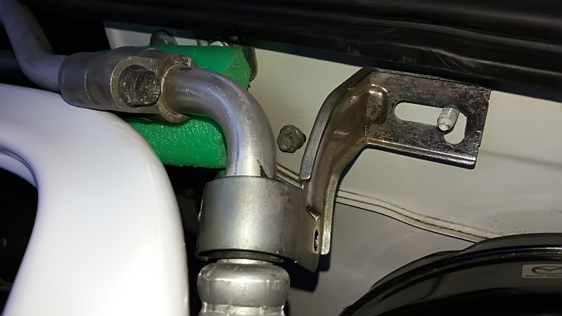

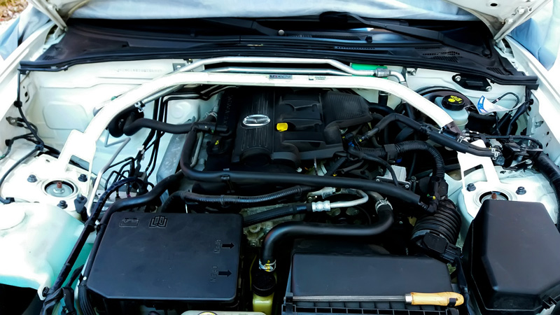

J'ai reçu ma barre anti-rapprochement Ultraracing 2 points et mis en place ce week.
Seul bémol un raccord des tubes de la clim du tablier qui touche la barre.
pour régler le problème j'ai remonté le tube en modifiant la patte de maintient et insertion de mousse pour éviter les vibrations.

Tu peux aussi limer la patte de maintien au niveau du scotch c'est en alu et tu as au moins 5 mm de marge car c'est une partie qui n'a pas d'utilité dans le fonctionnement c'est juste derrière la vis de fixation qui ne va pas si loin, regardes bien.

C'est vrai je n'ai pas oser limer ...
En limant un peux je pourrais lever du coup le scotch avec la mousse sur la barre.

J'ai limé juste un peu et quand même mis un peu de scotch pour vérifier que ça ne touche pas dans le temps.
Je ne suis pas chez moi mais je post la photo dès que je reviens samedi.
