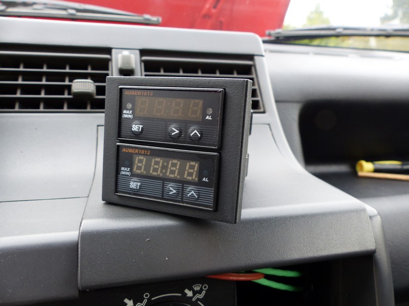

ça marche bien l'impression 3D, perso j'ai fait des choses sur mon GT Turbo. Après il faut un minimum de connaissance en CAO pour faire un truc propre mais après tout est possible.
Par contre c'est assez vite chère, à moins d'avoir déjà une machine et qu'elle soit précise.
Support pour intégrer l'afficheur à la planche de bord.
Afficheur de température d'échappement avant modif.

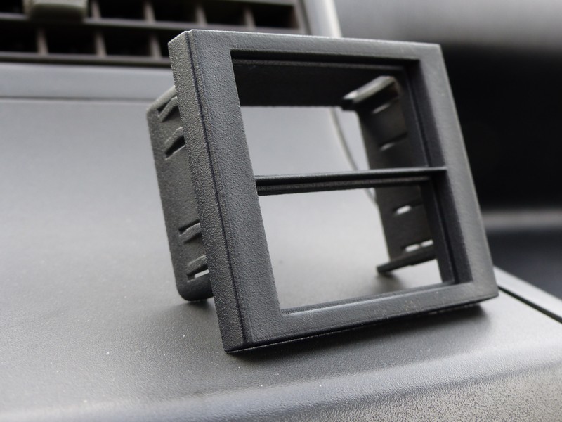

Le support reçu

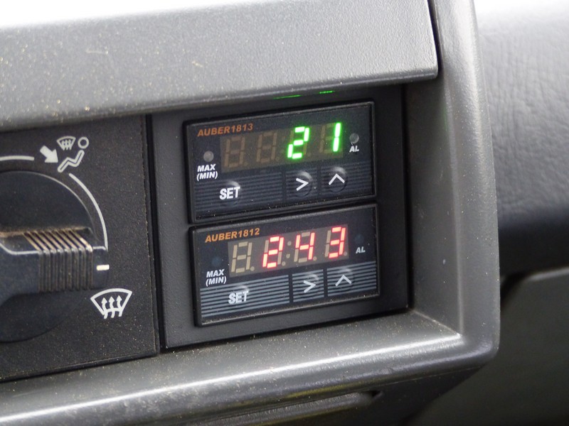

Avec les afficheurs
Temp d'admission en vert en haut et échappement rouge en bas

et pour ton support d'afficheur de température, tu as fait comment pour avoir cette granulo presque identique à un plastique OEM ? :etonne:

tu avais donc reçu le support avec cet état de surface ?

oui, j'ai juste mis un coup de bombe de peinture noir mat. Ils ont des passes de 0.12mm ce qui donne ce rendu (et donc pas d'effet crénelage ou très limité)
ils ont des passes plus fine mais le prix doit être plus élevé et ça dépends de la matière choisi également.
tu mets le fichier sur le site internet et tu as le prix en 5min pour toutes les matières et s'il y a des risques à l'impression (épaisseur trop fine ou autre, tu as une analyse complète).
