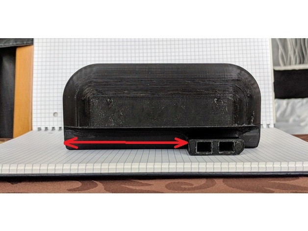

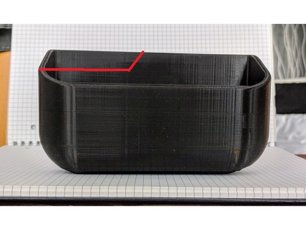

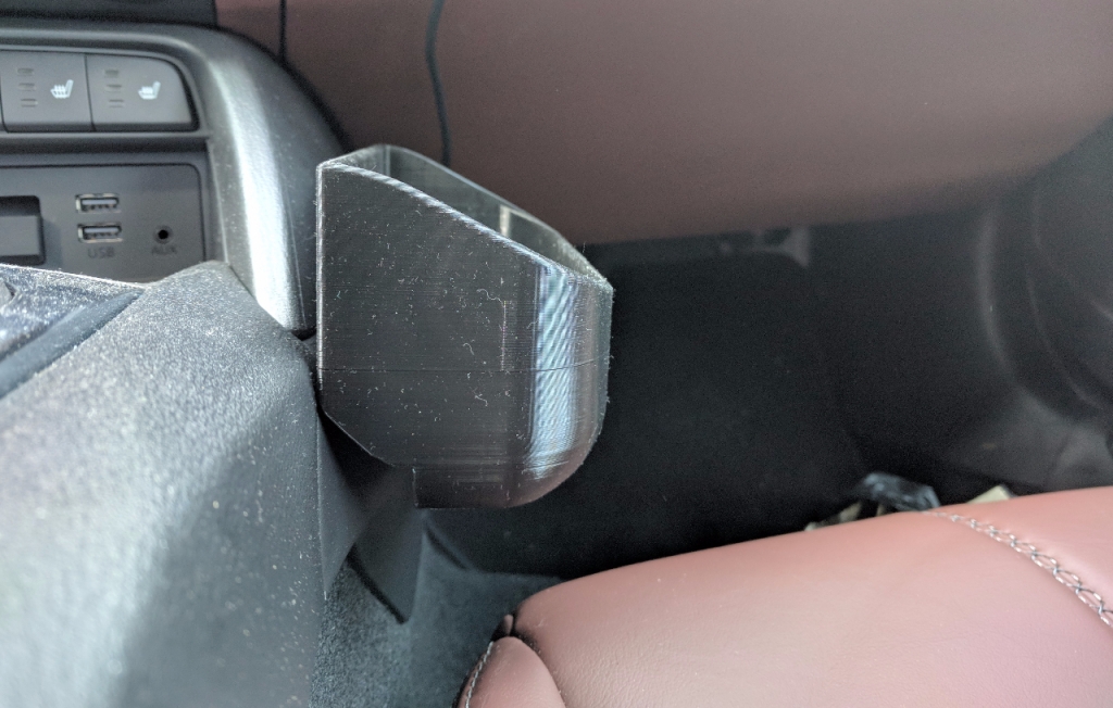

Salut tlm,
je débute en CAO, mais après de nombreux essais, je suis arrivé à un design satisfaisant.
Le vide poche remplace le cup holder passager. Coins arrondis très large pour éviter de gêner le passager.
Les fichiers sont disponible (license creative commons) sur : https://www.thingiverse.com/thing:2627221
Je suis preneur de vos remarques pour l'améliorer!
bonne journée.

J'aime bien l'idée. Je préfèrerais un truc plus plat juste pour caler 2 smartphones, avec une entaille pour laisser passer les câbles USB. Ce serait plus intéressant à mon avis.

J'ai remarqué sur Thingiverse qu'il y avait pas mal de porte a faux entre le plot et l'extrémité du Cup, est ce que çà va tenir dans le temps avec le poids des objets ?
Peut être qu'il faudrait recentrer le plot, réduire la profondeur pour ne pas trop empiéter sur l'espace vital du passager et casser l'angle du cup pour accompagner la forme du "tunnel central".
C'est du bon boulot surtout pour dessiner le plot qui n'est pas simple !
