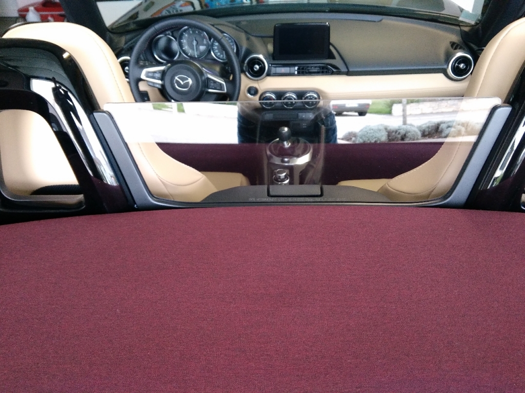

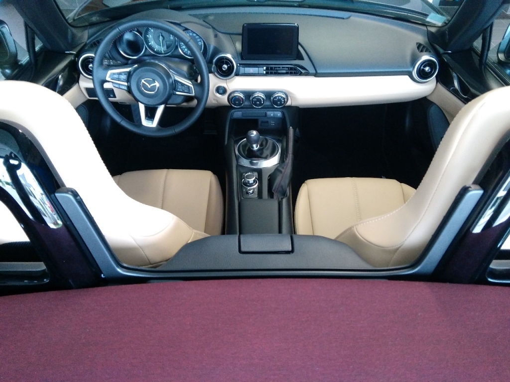

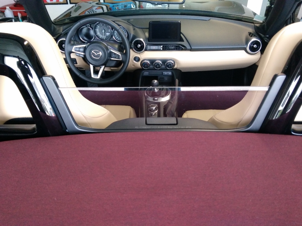

pour partage, je cherchais un anti remou en plexi transparent comme j'avais sur ma NC.
J'ai trouvé un site en Allemagne, ai commandé, livré, et installé cet ap-m
J'ai pris l'option avec 3 hauteurs de plexi, à mettre selon temps et température
J'ai essayé cet ap-midi, 4° et avec la hauteur max évidemment, cela donne une meilleur protection que l'original, et qd même un peu mieux fini je trouve
ci-dessous qqs photos : le support seul, ensuite avec hauteur mini (= hauteur de l'origine), moyenne et haute

Le support vient remplacer l'origine et est maintenu par une vis sur chacun des arceaux
Ensuite, 3 vis à Len de chaque côté viennent tenir le plexis, qui ne bouge pas
Et, oui, toujours moyen de remettre ou enlever la capote sans problème, assis dans la voiture.
