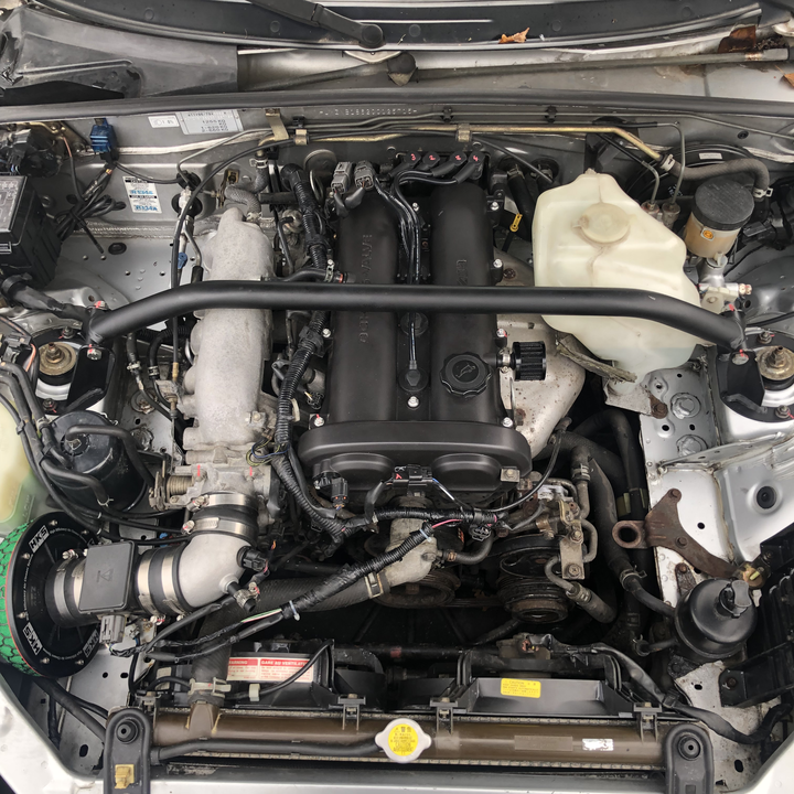

Hello,
Je trainais depuis quelques temps sur le forum pour trouver des infos (manuels d'atelier, avis, etc), et merci pour tous les tutos et partages. Du coup je prends le temps de poster mon petit projet sur NB 1.6 allemande boite 5, qui va durer longtemps (vu mon rythme).
Le but: fixer tout ce qui est usé et m'amuser en trackday et en daily. Je suis pas fan des turbos et je suis pas riche. Mais j'aimerai faire quelques trucs en atmo 1.6 et grapiller quelques chevaux. Je sais que ça prend mal la puissance par rapport à un 1.8 ou un moteur allemand mais bon je l'adore cet atmo.
J'ai pas trop d'idée sur la prepa mais je pense à:
.moteur:
- culasse borée
-poulie réglable (mais jsp comment on règle ça)
- gestion programmable, avec une map "contrôle technique" (je connais personne qui fait du ME ou MS3)
- des gros AAC (quelles tailles en atmo?, ça coute cheeeeeer aussi)
- segments, coussinets et paliers des internes
- circuit en raccord AN ou compatible ethanol
chassis:
- combinés pas trop bas avec coupelles taillées dans la masse (un pote a explosé ses Teins)
- des trains en cerakote + antigravillon , avec polyurethane pas cher (merci Battler Britton pour ton train av haha)
- fabriquer un putain de bocal lave glace
- draper un peu de composite avec un pote
- enlever la clim
- les freins d'origines sont efficaces mais les wilwood dynalite sont jolis
pour la restaurer il faut:
- un kit complet de durites LDRet reroute
- elle roule trop riche je sais pas pourquoi, ou catalyseur/sonde admisson fatiguée ( taux de CO trop haut)
- longeron avant gonflé + ailes arrières qui rouillent par l'intérieur ( faut faire de la découpe ...)
Je l'ai depuis 3 ans et j'ai fait:
- les pannes lèves vitre, usures meca tringlerie/embrayage
- admission HKS (juste pour le bruit)
- BAR avant premier prix
- nettoyage culasse
- passages de roue galvanisé+passivés
- jantes 16" hyper lourdes et cales 20mm AR (on peut pas aller aussi fort qu'avec des 15")
Le hardtop avec degivrage c'est la meilleure invention sur Terre
le volant de coiffeur
le bébé en passager
Je posterai ici pour les update de la voiture

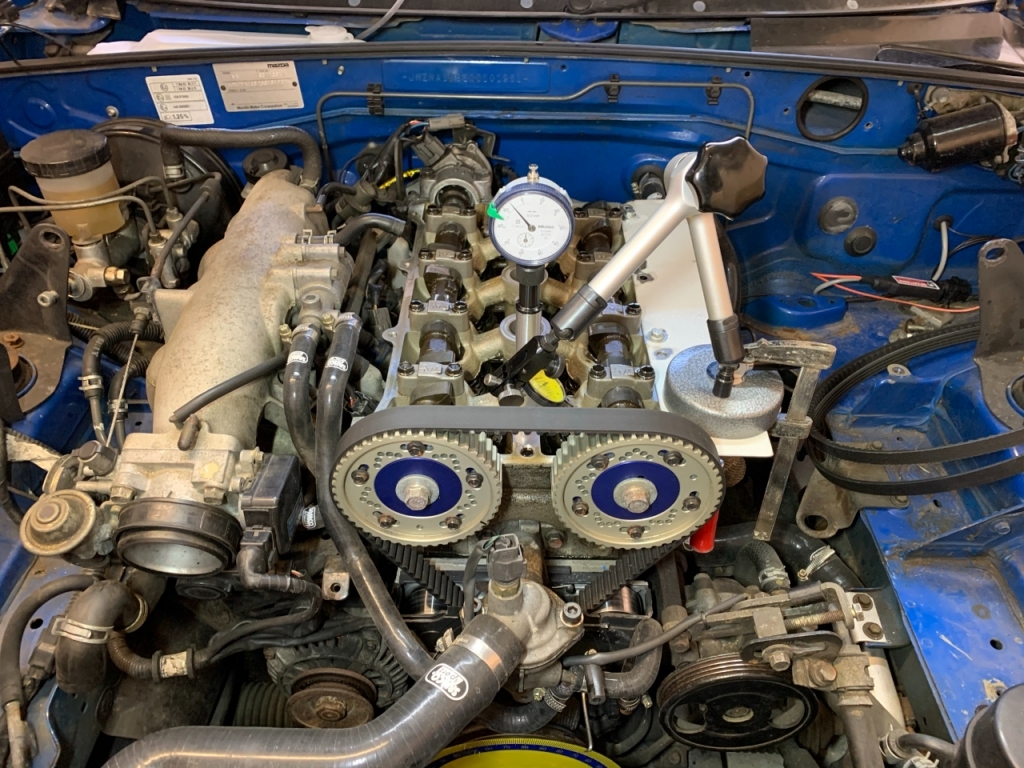

Beau programme, c'est ce que j'étais parti à faire sur mon autre bleue avant de la vendre. Tu as la clim ? Je vois le compresseur et le second ventilo mais pas les conduites.
Poulies réglables pour l'avoir fait avec un ami c'est un peu de boulot, il te faudra un palpeur et une vielle poulie de vilo pour y coller un disque gradué.

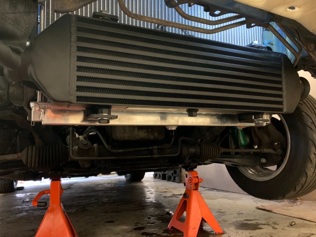

petites nouvelles: j'ai une fuite LDR, je consomme à peu près 1L par 2semaines. C'est plus en fonction du nombre de démarrages que la distance parcourue. Il y a un petit crack en haut du radiateur sur le plastique mais ça ne coule pas... Je vais commander un kit durites et un radiateur.
Le radiateur je pense prendre un en métal soudé psk j'aime pas trop le plastique, mais ça coute 2 fois plus...

j'ai pris un radiateur Mishimoto pour être serein, et un kit durite bofi racing.
On va voir si ça valait le coût
