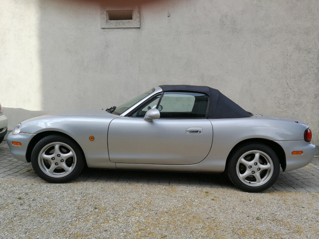

Merci beaucoup pour vos conseils. Et voilà mon acquisition :
