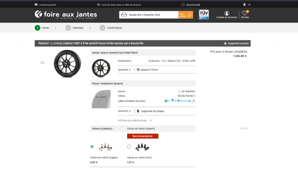

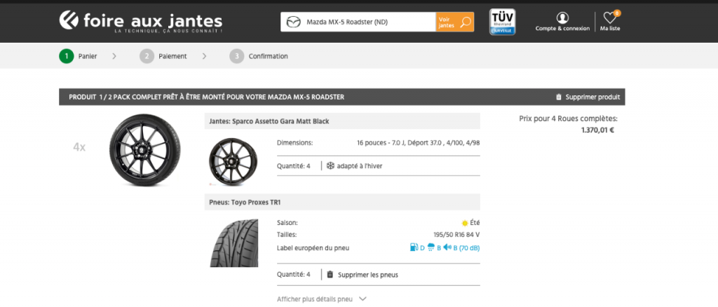

J'ai une ND de 2017 1.5L 131ch.
J'aimerais remplacer les jantes d'origine (monté en pneus hiver) avec un jeu de roues été.
Jantes d'origine : R16 / 6.5" ET45
Pneus origine : 195/50/R16 84v
J'ai flashé sur les jantes Sparco Assetto Gara
Jantes : R16 / 7" ET37
:?: La question c'est de trouver une taille de pneu à la fois compatible avec la jante 7" Et homologué par rapport à la monte d'origine.
:?: Si je reste sur 195/50 j'ai peur que le pneu soit trop "rentré" par rapport à la jante.
Si je prends plus large (205) j'ai du mal à trouver un pneu qui ne dépasse pas les 2% de diamètre autorisé...
:!: Je veux garder le style 16" et flan assez gros.
Pneus : Vrederstein Ultrac (pas les Quadrac de la photo) ou toyo Proxes TR1
MErciiii

le 195 passe sur du 7p, flan droit :bien:

:hello: Du 195/50/R16 sur des jantes en 16x7’’ ET34 ça donne ça
