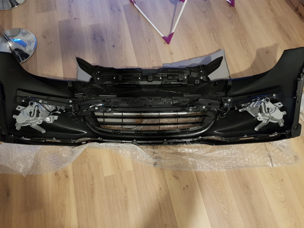

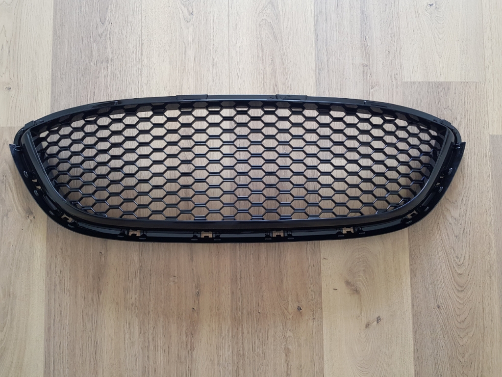

Je me suis lancé aujourd'hui dans la mise en place de la Spyder Grille sur ma ND2.
Après un bon moment pour retirer le pare-choc avant, je me suis surpris de voir que l’intérieur de mon pare-choc et spécialement la calandre n'a rien à voir avec toutes les photos que je trouvais sur internet pour l'installation.

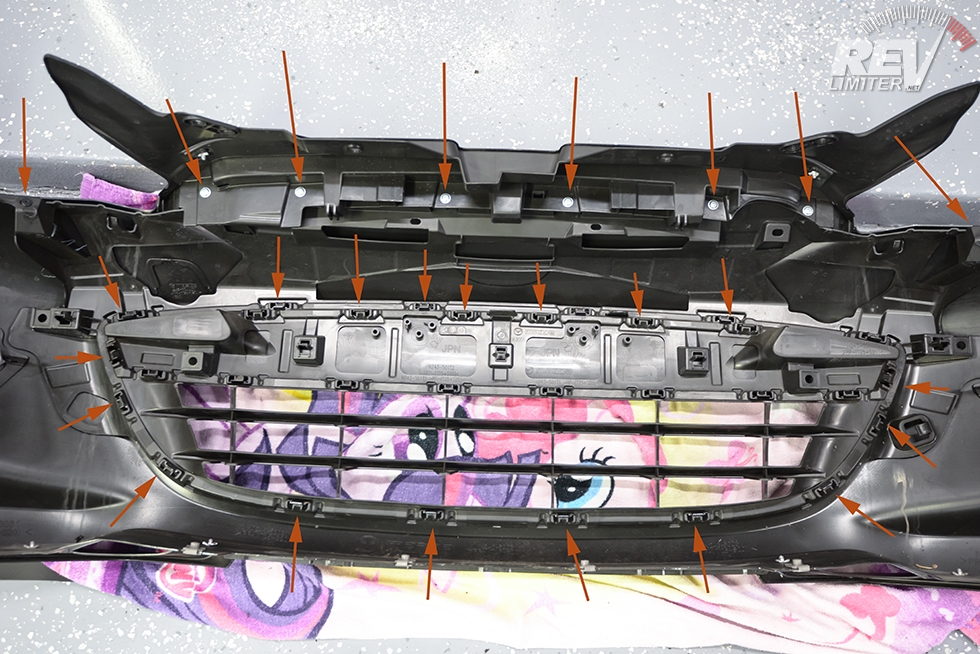

Voilà à quoi ça ressemble sur une ND1:
Voilà à quoi ça ressemble sur ma ND2:
Comme on peut le voir j'ai des renfort métalliques avec des câbles sur tout le long du pare-choc et ces renforts sont fixés sur la calandre elle-même.
Ce n'est qu'en démontant ces renforts pour voir comment c'était en dessous que j'ai compris ce que c'était : ce sont les capteurs pour le système de protection des piétons (qui faut sauter le capot).

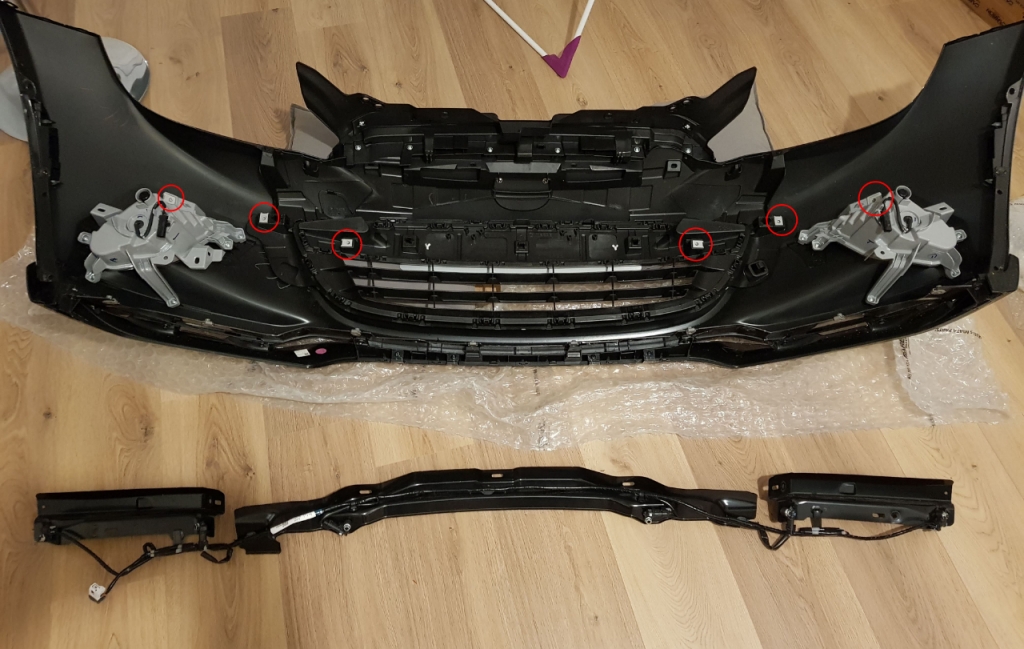

Voilà ce que ça donne quand tout est démonté (j'ai entouré en rouge là où sont fixé les barres en métal):
Une des solutions serait de découper autour la calandre pour mettre la nouvelle mais à ce moment là, je vois pas comment fixer la barre de capteur du milieu.
Voilà où il faudrait couper (barres rouges):
Est-ce que quelqu'un ayant une ND2 à déjà essayé de mettre la Spyder Grille ?
Avez-vous une idée pour solutionner cela ?
J'ai bien peur d'avoir dépensé 250€ pour rien et devoir abandonné l'idée :(

Désolé Firebird mais j'ai discuté avec Marc de Carbon Miata et il va me reprendre la grille et m'en envoyer une nouvelle pour que je puisse tester la solution de mettre une plaque de métal fixé sur les encoches des alvéoles pleines afin de m'en servir comme support pour la barre de capteurs.
En plus tu aurais eu le même soucis que moi car en fait le soucis n'est pas ND1 vs ND2 mais version US vs EU (la version US n'a pas le système de protection des piétons).
Je vous montrerai à quoi ressemble le montage quand j'aurais la nouvelle grille :)

J'ai regardé sur la mienne et il y a bien un câble qui passe derrière la partie noir de la calandre OEM,ce câble est juste de la bonne longueur......donc je ''pense'' qu'il faudrait le rallonger pour pouvoir le fixer plus haut sur le parchoc mais sans la plaque en acier.

Si tu regarde bien les image plus haut,ce sont pas les capteur qui font chier.
Mais la plaque qui tient le câble et ce câble.
Faut juste virer la plaque et dévier le câble un peux plus haut,les capteurs eux seront toujours au même endroit,car fixer a part .
