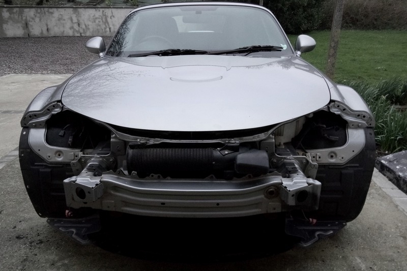

Salut, je sais qu'un filtre coton ne change rien d'intéressant comparer au filre papier. Par contre, j'ai l'impression que le système d'admission depuis la boite à air jusqu'au papillon ets bien fait. C'est à dire que c'est très direct, avec un diamètre intéressant.
J'ai l'impression que c'est plutot en amont de la boite que c'est pas l'idéal car on peut deviner que l'air ne rentre pas avec la meilleure vitesse que possible. Tout cela n'est que mon ressenti quand je regardes la chose.
Alors, certains ont-ils déjà installé le système de prise d'air pare-choc Cobalt qui se fixe sur la boite à air ? Ce système, avec un filtre coton, serait-il d'un coup, intéressant en gain ??

Le système d'aspiration en amont du filtre à air est de la même dimension que celui en aval voire plus gros et il court derrière la calandre de gauche à droite (voir photo). Je ne connais pas grand monde qui ait changé cette admission car elle est d'origine très bien conçue. Pas sûr qu’une entrée dynamique amène un quelconque avantage, au contraire, je fais confiance aux ingé's de chez MAZDA, ça doit être parfaitement accordé. Tu peux d'ailleurs voir qu'il comporte un résonateur (genre helmholtz en entrée de boitier filtre à air)

Merci pour la photo ça permet de se rendre compte du système.
Bah je suis d'accord avec toi, les ingés Mazda ce ne sont pas n'importe qui :ricane:
