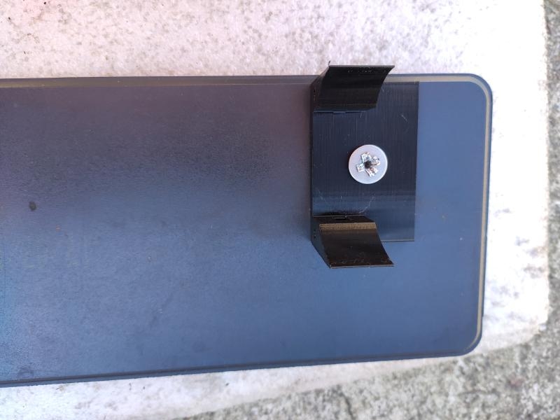

Hello,

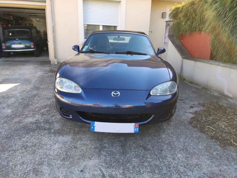

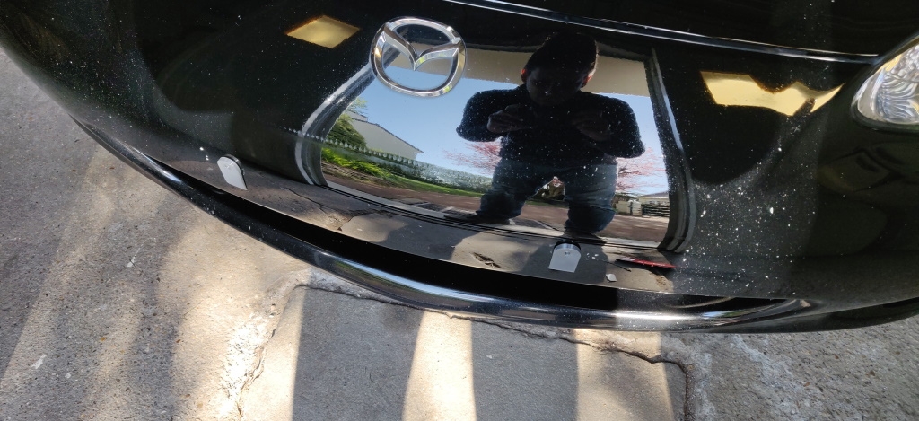

Voulant mettre ma plaque avant en bas du pare-choc, mais ne trouvant pas de kit ou de support pour NBFL, je me suis fabriqué le mien avec une imprimante 3D !
Plutôt content du résultat, je partage ça là, au cas où ça intéresserait quelqu'un... :)
NBFL 1.8 midnight blue 2001

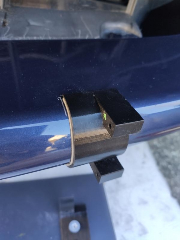

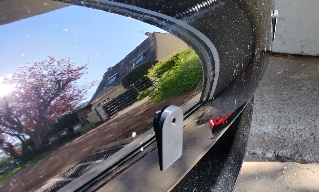

Oui, bien sûr! J'ai tout partagé ici: https://www.thingiverse.com/thing:4264888
Refaire le profil de la lèvre inférieur de pare-choc a été le plus long/laborieux...
J'ai utilisé de la pâte à modeler et des feuilles de papier d'alu en plein d'épaisseurs pour avoir une esquisse du profil, et ensuite j'ai modélisé/imprimé (sur feuille 2D), découpé et comparé/modifié par rapport à la réalité... Jusqu'à ce que ça matche...

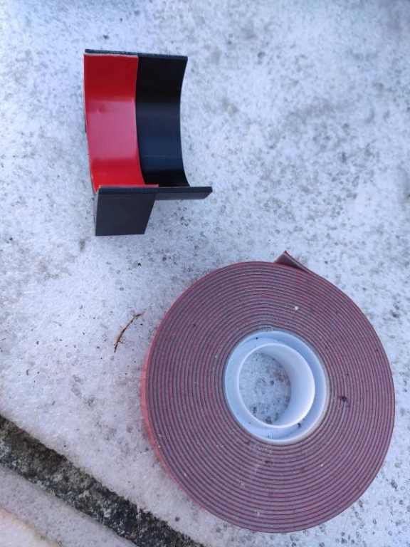

Pour mon montage, j'ai d'abord riveté la plaque avant de coller les supports, mais ça me parait plus sûr de faire l'inverse en fait... :)
Pour coller les supports, il faut les déformer, tu colles le haut sans que ça touche en bas, et tu l'amène au contact doucement... J'ai utilisé du PETG comme matière, c'est résistant à l'extérieur, et ca se déforme sans se briser!

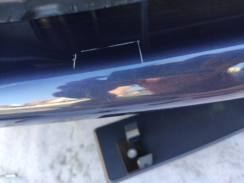

Sinon un crayon type gouache blanc est bien pratique pour repérer sur le pare-choc sans le marquer...
Voilà, bon bricolage! :)

ça a aussi fait parti de mes passe-temps pendant le confinement.
Pour ma part, j'ai mis la plaque à son emplacement normal mais avec un support super fin et discret.
Idem, je les ai fait en PETG pour que cela dure!
J'ai les fichiers de dispo mais je ne sais pas si on peut les ajouter sur le forum, donc en MP pour ceux qui les voudraient.

Au double face aussi? Ça tient bien?

Non, j'ai fait un trou concentrique. Donc les supports sont pris en sandwich entre les rivets, le pare-choc et la plaque.
