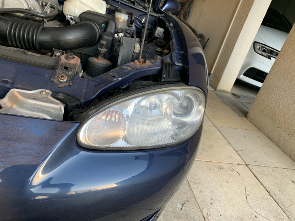

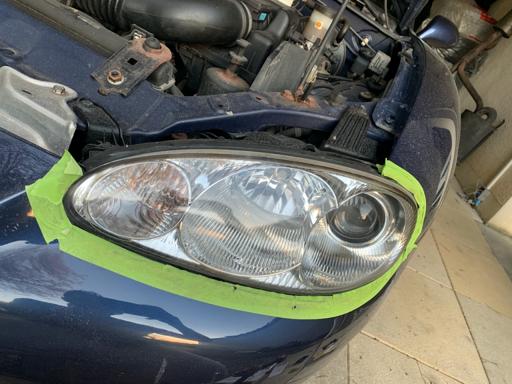

J'ai commencé par lui refaire les phares avant:Image
ET voici le résultat:

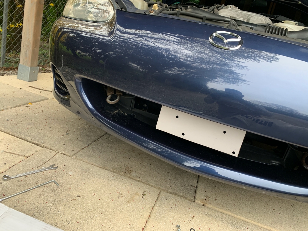

J'ai refait un support de plaques, je n'aime pas du tout lorsque ce n'est pas centré

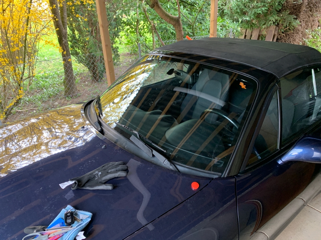

Et finalement, j'ai posé du covering noir brillant sur le contour du pare-brise:

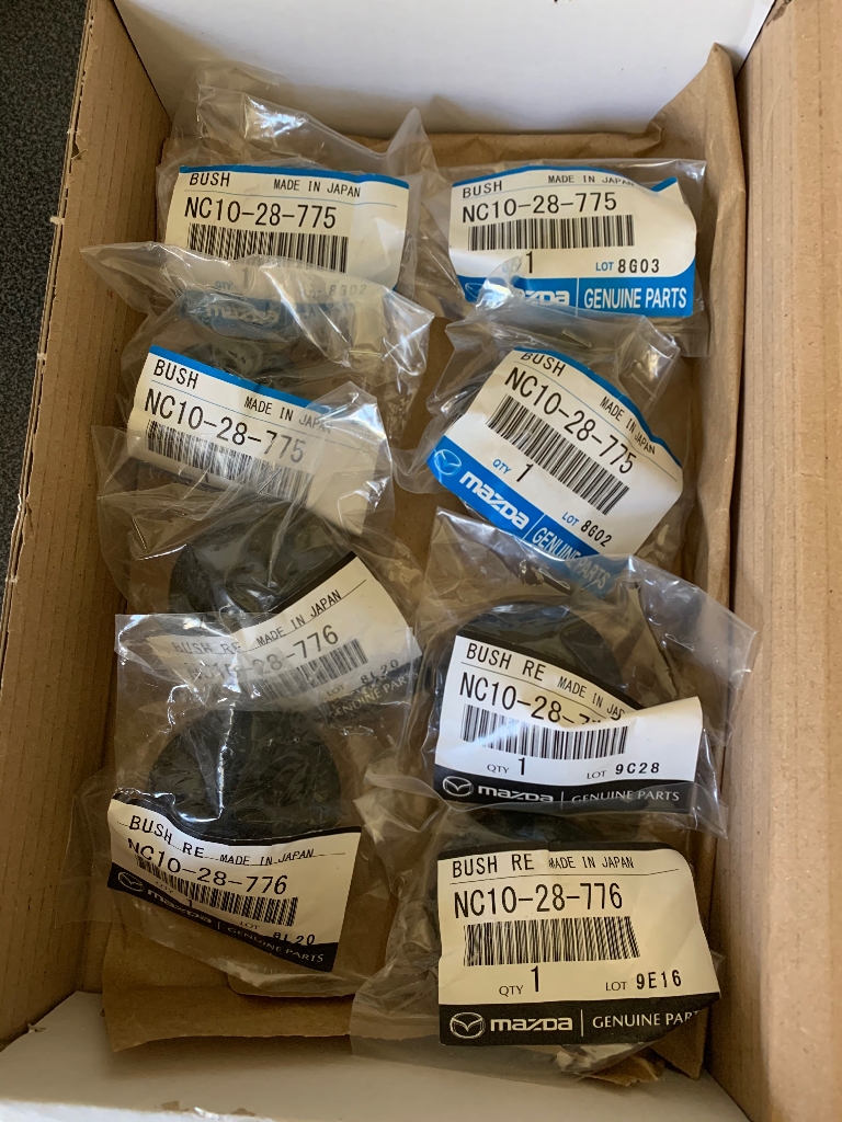

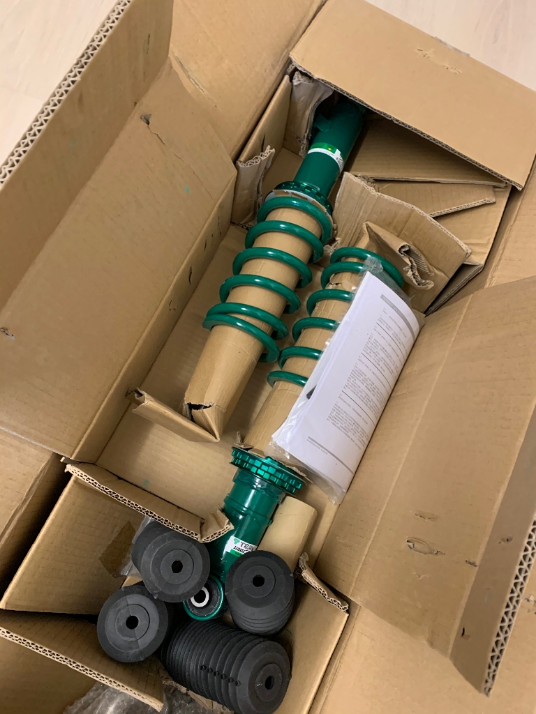

Reçu aujourd’hui les silentblocs pour les coupelles de suspension :woo:
Je vais enfin pouvoir installer ça:

Projet sympa, le contour noir du pare-brise mérite un tuto :ricane:
Par contre, la plaque d'immatriculation devant le radiateur n'est pas une bonne idée :tantpis:

Je suis surpris du résultat du polissage des ton optique . J'ai essayé plusieurs produits sans résultat valable . Peux tu donner ta recette miracle . Merci
C'était clairement pas évident, je pense que c'est une des parties les plus hard pour le covering.
Pour la plaque tu n'es pas le premier à me le dire, sur ma précédente NB (1.8 aussi) j'avais la même chose, je n'ai jamais eu de soucis de chauffe même dans de fortes sollicitations (j'avais un manomètre de temp eau qui était positionné juste derrière la sortie du 4ème cylindre). Esthétiquement parlant, je vois pas du tout ou je pourrai la mettre, heureusement qu'en Suisse nous avons des petites plaques devant :)
Après je suis d'accord c'est pas l'idéal mais c'est sur que si je fais une sortie circuit, j'enlève la plaque.
PapaTangoCharlie a écrit :
Bonjour
C'est le kit de restauration 3M, vraiment bien fait et avec un kit j'ai pu faire 3 voitures (env. 30 EUR le kit)
J'avais essayé le Kit Meguiar's qui est une filiale de 3M . Le résultat n'était pas spectaculaire . Il me semble qu'il faudrait une dernière couche type vernis pour rendre la transparence d'origine . Cette dernière couche n'existe pas dans le kit meguiar's .
J'ai peut être raté la procédure complète , au prochain confinement je reprendrai la procédure :D
Dans le kit 3M tu ponce au 500, puis 800 et tu finis au 3000 avec de l'eau. Ensuite tu as une crème Polish. T'as un adaptateur pour faire tout ça avec une perceuse.
combien de temps utilises tu la ponceuse pour la finition de chaque optique ?
Je n'ai peut être pas assez insisté sur cette phase .
J'ai mis dans les 30-45min pour le tout.
Le manuel est très bien fait, il dit que pour le 500 il faut que ce soit bien opaque et homogène sur tout le phare, pour le 800 jusqu'à ce qu'il y ait plus de grosse rayures et pour le 3000 jusqu'à ce que ça fasse une sorte de pâte blanchâtre. Puis pour le Polish ils disent de passer genre 6fois partout.
Ce kit 3M est vraiment bien fait.

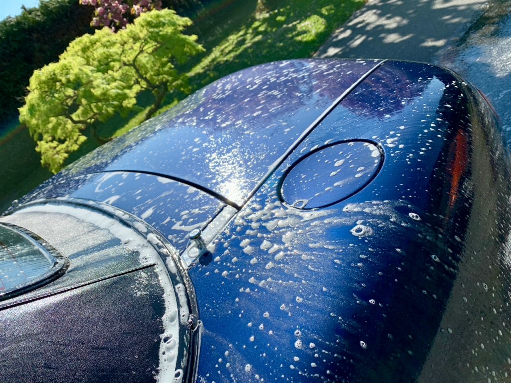

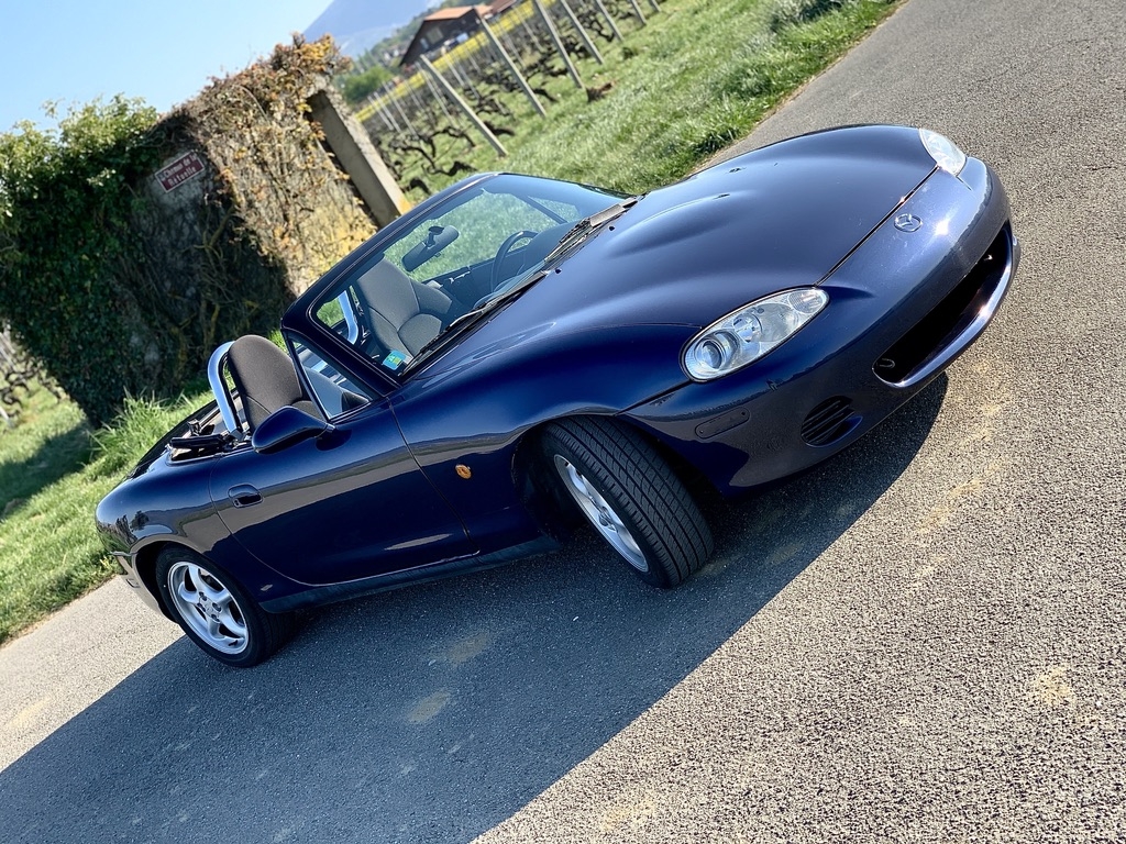

Voila deux petites photos pour nous rappeler le beau temps :) :)

tres jolie. nous somme partis de la meme base meme couleur.

Ouais, j'ai la même, mais vraiment pas dans le même état... Savoir qu'elle peut être potentiellement comme ça donne de l'espoir!
