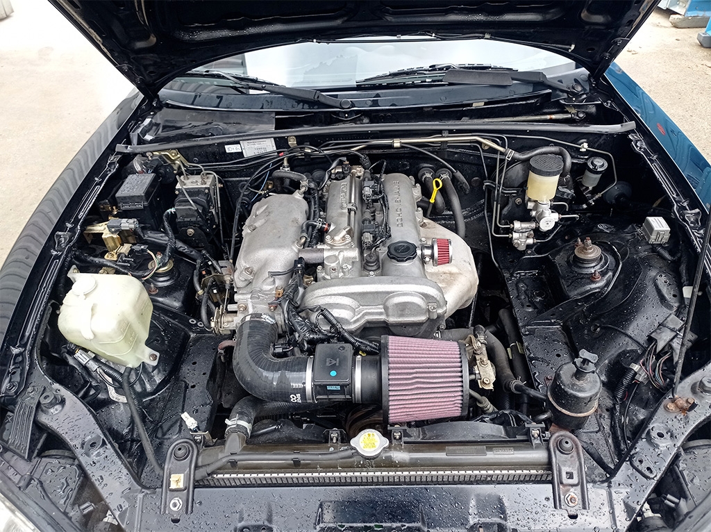

Premièrement j'ai modifier le support de plaque d'immatriculation, il était placé dans la "bouche" du bouclier je l'ai donc relevé pour pouvoir mettre la plaque au dessus de cette bouche, comme ça elle sourit et prend mieux l'air.
J'ai évidemment fait une grosse révision avec :
- Huile moteur
- Filtre à huile
- "Kit" admission d'air (coude 90° silicone + filtre K&N) provisoire
- Filtre essence
- x4 bougies

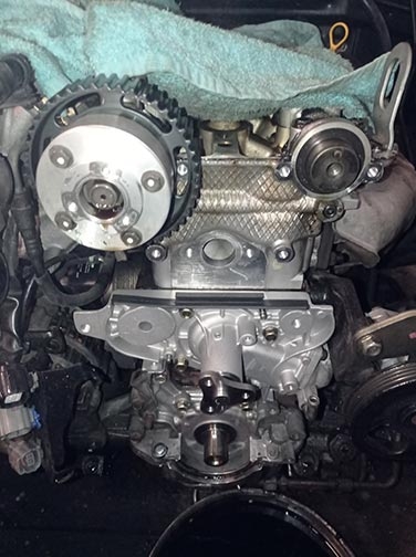

- Kit distribution
- Pompe à eau
- Joints spi AAC + VVT + vilo
- Joints du système VVT (corps, o-ring, cuivre)
- Courroie alternateur + courroie DA (sans clim)
- Thermostat + les joints qui vont avec
- Joint cache culbuteurs
- Changement de la batterie (elle ne tenait plus la charge)
J'ai retiré quelques petites choses :
- La clim, tuyaux, compresseur, échangeurs intérieur + extérieur
- Le filtre EVAP/canister, récupérateur des vapeurs d'essence du réservoir
- Le bocal de lave-glace (trop gros, c'est un jerrican le truc)
- Les supports qui tenaient un peu tout ce beau monde
Voici tout ce qui est de la partie "petite" mécanique, uniquement des joints et du consommable, pour la suite, avant de faire de gros frais dans des pièces renforcées, j'ai effectué un test de compression de mes cylindres (à sec et humide) histoire de connaitre la santé du moteur et savoir si le turbo n'allais pas l'achever, et bien pour 192.000 bornes il a une santé de fer ! :bien:

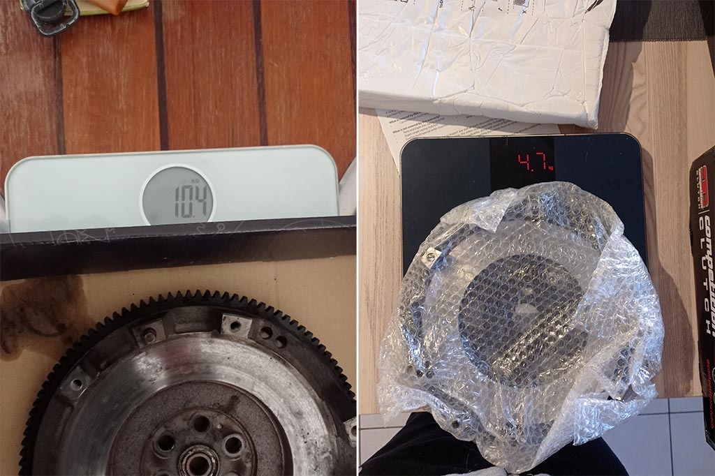

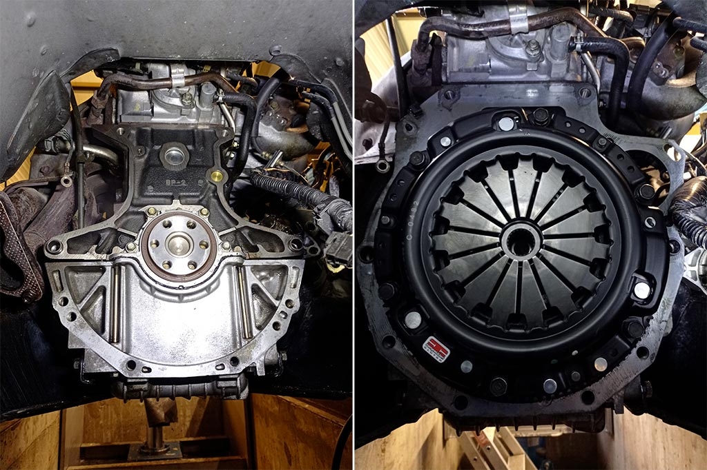

- Volant moteur allégé Competition Clutch 4,68Kg
https://bofiracing.co.uk/flywheels/competition-clutch-ultra-lightweight-flywheel-for-mazda-mx-5-na-nb-1-8/
- Vis VM renforcées (oui ce sont des vis pour Ford, même dimension)
https://www.ultraperformance.fr/kit-vis-de-volant-moteur-arp/kit-vis-de-volant-moteur-arp-ford-1-8l-et-2-0l-duratec-12x100-lg-25-mm-251-2802.html
- Embrayage renforcé Competition Clutch Stage 3
https://bofiracing.co.uk/clutch-kits/competition-clutch-stage-3-clutch-kit-for-mazda-mx-5-na-nb-1-8/
- Le joint spi derrière évidemment

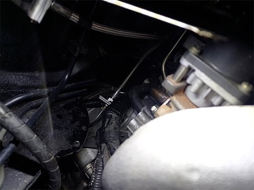

- Durite aviation sur la commande d'embrayage
- Changement du liquide pour le système d'embrayage + freinage
- Durite aviation sur tout le système de freinage
- Changement disques + plaquettes AR (les avants étaient déjà neuf)
- 2x kit réparation étrier AR + piston
A cause des durites aviations à l'arrière j'ai été obligé de réparer mes 2 étriers AR car les joints fuyaient dû à la plus grosse pression.

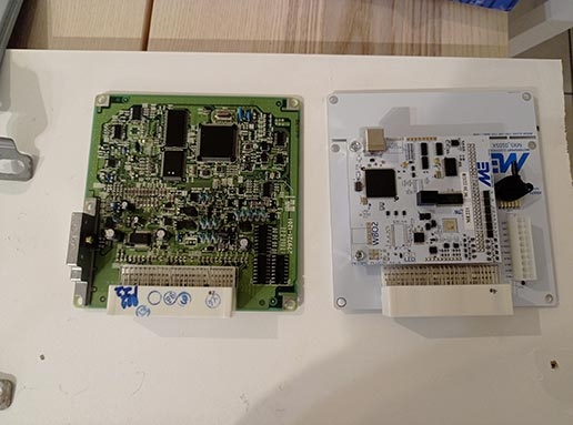

- Installation d'un calculateur standalone + réglages (long et chiant) Motorsport Electronics ME221 PnP
https://bofiracing.co.uk/ecus/me221-plug-and-play-ecu-for-mazda-mx-5-na-nb/?attribute_chassis=01-05

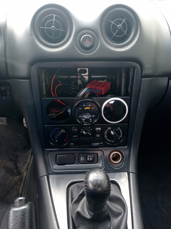

- Sonde lambda wideband BOSCH LSU 4.9 + mano AFR AEM + bricolage des fils avec l'ancienne cosse de la sonde originale
https://bofiracing.co.uk/gauges/aem-x-series-uego-wideband-sensor-and-gauge/
- Sonde de température d'huile prise directement dans le carter inferieur, à la place du bouchon de vidange + mano

Pour le VM allégé, ce n'est pas spécialement recommandé en turbo. Il faut de l'inertie pour que le turbo charge.

Pour le VM il y a deux écoles de ce que j'ai pu voir, personnellement pendant que la boite était tombée j'ai décidé de tout faire

Je regardais pour me prendre la même marque d'embrayage que celui que tu as monté, ils en vendent chez Driftshop
Si tu veux mon avis, le stage 3 est le meilleur compromis, il encaisse pas mal de couple (338nm) par rapport au stage 2 (253nm) qui lui doit être le même feeling que l'origine, dans mon cas pour 20 euros de plus il n'y avait pas photo, après le 4 et 5 sont clairement pour des prépa ++
Sinon niveau conduite c'est très sympa, faut s'habituer au début car c'est plus "agressif" quand ça colle mais même avec un VM ultra allégé ça reste simple et agréable à conduire en balade.

Attention que la garniture céramique ça bouffe le VM.
J'avais un competition clutch stage 5 avec 4 patins céramique amorti.
Le VM a tenu 20.000km, l'embrayage aussi d'ailleurs.
Merci, je resterais alerte sur ce fait quand j'aurais fait un peu plus de km, ce n'est pas mon daily donc les 20.000 vont pas arriver tout de suite :lol:
