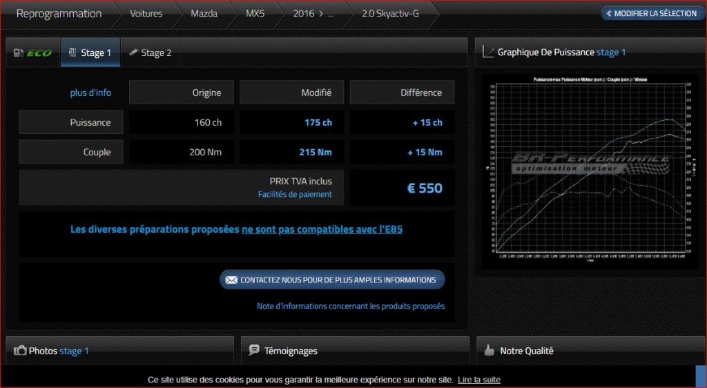

Y a Br-performance qui a été plusieurs fois évoqué sur ce forum
https://www.br-performance.fr/brp-paris ... kyactiv-g/

C’est ce que j’ai fait sur ma verte et je confirme, ça se passe plutôt bien à partir du moment où on reste dans ces chiffres :oui:

Sur Mazda 3, mon frère est passé chez BR Perf à Melun = 177ch
Moi, chez Schiftec à Tours = 174ch
Mais nous, on partait du 2.0 120ch avec la bride donc la reprog a fait un bien fou :D . Et en effet c'est bien le couple amélioré sous les 3000tr qui augmente l'agrément de conduite surtout pour la mienne qui est en BVA. La différence est flagrante au quotidien.
