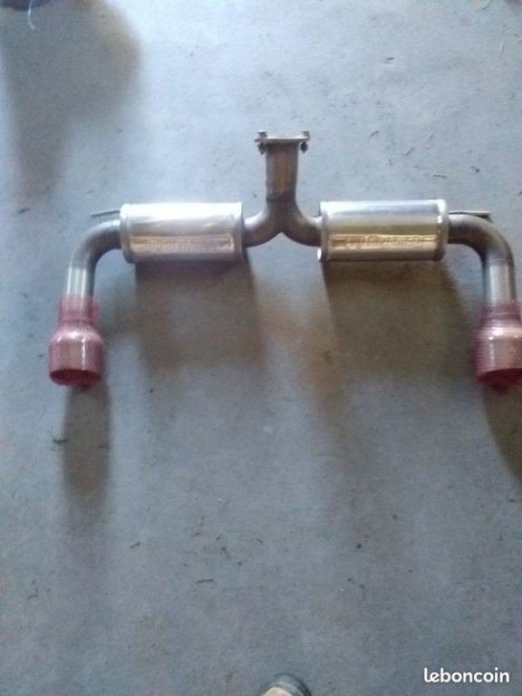

Bonjour et merci OlivierV pour votre éclairage et votre post que j'ai consulté. Eh non je n'ai toujours pas trouvé mon bonheur, je cherche avant tout une solution relativement économique et homologuée. Le IL Motorsport aurait ma préférence mais pour en trouver un d'occasion et dans mon secteur ce n'est pas gagné. Les deux marques que je site dans mon post sont des solutions intéressantes d'un point de vue économique mais je n'ai aucun retour d'utilisateurs quant à la sonorité produite sur une MX5. Il y bien sur YouTube des vidéos mais sur des modèles autres que des MX5.
Il y actuellement sur le Bon Coin un vendeur qui propose un PowerSprint mais il n'est pas en mesure de me dire si celui ci est adaptable sur une NC 1.8 de 2012. Il était monté sur un 2 litres de 2006. Si vous avez un conseil je suis preneur !!!

Pour l’homologation des échappements, c'est un faux débat car rien n'est homologué en France sauf la config initial qui est validé lors du passage anciennement appelé MINE afin d'avoir le certificat pour pouvoir vendre les modèles identiques.
En France, les échappements modifiés sont potentiellement toléré mais pas homologué.
Pour revenir au Muffler que vous parlez, ce qu'il faut regarder c'est de voir de combien sortent les tromblons de l'échappement par rapport au pare-choc.
Je m'explique. Le pare-choc des NC-FL1 (2008-2012) comme vous et les NC-FL2 (2012-2015) sortent un peu plus que celui d'une NC (2005-2008)
Donc, c'est pour cela que la majorité des fabricants ont deux modèles en catalogue ou ont les tubulures plus longues pour pouvoir s'adapter aussi bien aux NC, NC-FL1 ou NC-FL2.
Cela pour éviter de faire fondre le pare-choc si les sorties sont trop courte. :sic:
De plus, c'est pas esthétique du tout et n'a aucun intérêt d'avoir un échappement inox qui ne se voit pas un peu!!! :P
J'ai fait quelque recherche sur le Web et avec l’appellation "PowerSprint " pour Mx5 NC, ça ne donne rien et ça renvoi sur des échappements Cobra qui n'ont rien à voir.
Essayez d'avoir plus d'information sur la marque et le modèle de l'échappement.
Par contre, ce que je peux vous conseiller, c'est plutôt de regarder à la qualité de l'inox utilisé plutôt qu'au prix directement.
Vous y serez plus gagnant sur le long terme dans ce cas. :jap:

Si je comprends bien vous me dite que l'homologation de type E ou CE (proposée par exemple chez IL Motorsport) correspondant exclusivement à une norme de fabrication et non à une norme acoustique. Pour la qualité des INOX ils sont souvent de type 304 L mais par contre en effet on ne connait pas l'épaisseur de la tole utilisée.
Pour la compatibilité la mienne étant une NC-FL 2 je crains de tomber en occasion sur des Muffler qui ne soient pas adaptés à ma MX5 , alors que sur du neuf les fabricants s'engagent sur la compatibilité (OEM).
Enfin pour pour ce qui est de PowerSprint il faut aller sur https://www.powersprint24.de/ pour voir que c'est un fabricant d'échappement sport et compétition bien connu des Allemands. Le modèle vendu d'occasion sur le Bon Coin n'y figure plus, et pas plus que pour des modèles plus récents de MX5. Si vous êtes curieux taper dans Google" Auspuff MX5 ou MK3" vous y trouverez des fabricants ou distributeur Allemands, même le forum MX5 Allemagne.. Cdlt

La norme E est une certificat qui remplace l'ancienne norme TüV allemand qui n'est valable que chez eux car leur CT est plus restrictif et ils doivent justifier de l’homologation des pièces non OEM installé sur leur véhicule.
Vous avez raison la norme pour les échappements inox, c'est du 304 ou 304L mais ils ne mentionnent jamais l'épaisseur de l’alliage utilisées.
Pour trouver un Muffler d'occasion, il vous faut un peu de chance et tomber au bon moment sur quelqu'un qui en vend un et qui correspond à votre Mimix.
Scruter tous les jours la rubrique Vente de pièces et d'accessoires On ne sait jamais. ;)
Pour la marque que vous citez, elle n'est pas très connu et plutôt réservé au monde de la compétition plutôt qu'au grand public.
C'est pour cela que c'est une marque inconnu des Miatistes.
En tout cas, merci pour l'info pour ce site, je ne connaissais pas du tout. On en apprend tout les jours. C'est cool.
