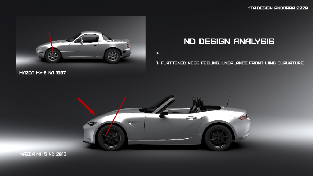

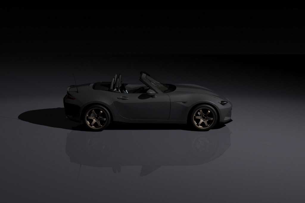

Update du moi d'avril 2021 :
Après un scan 3d 1:1, le kit est totallement ajusté >
1/3 : profils
La ND originale, avec le kit aero Mazda
La version Face liftée
Coté droit, la ND de base
Coté Droit, la version FL
Votre avis ?

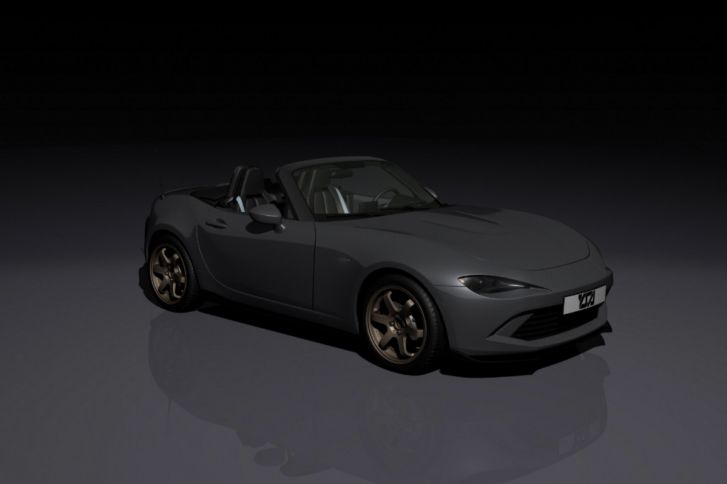

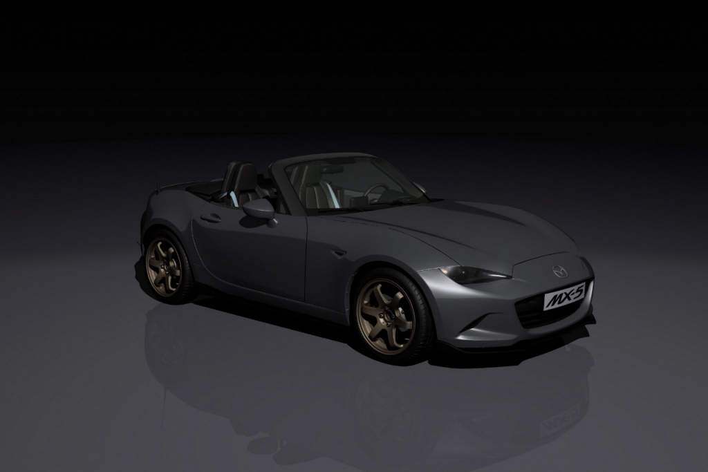

3/4 avant :
3/4 av Mx5 ND base avec kit aero Mazda
3/4 av Mx5 ND-FL avec le même kit aero Mazda

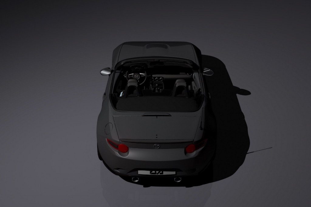

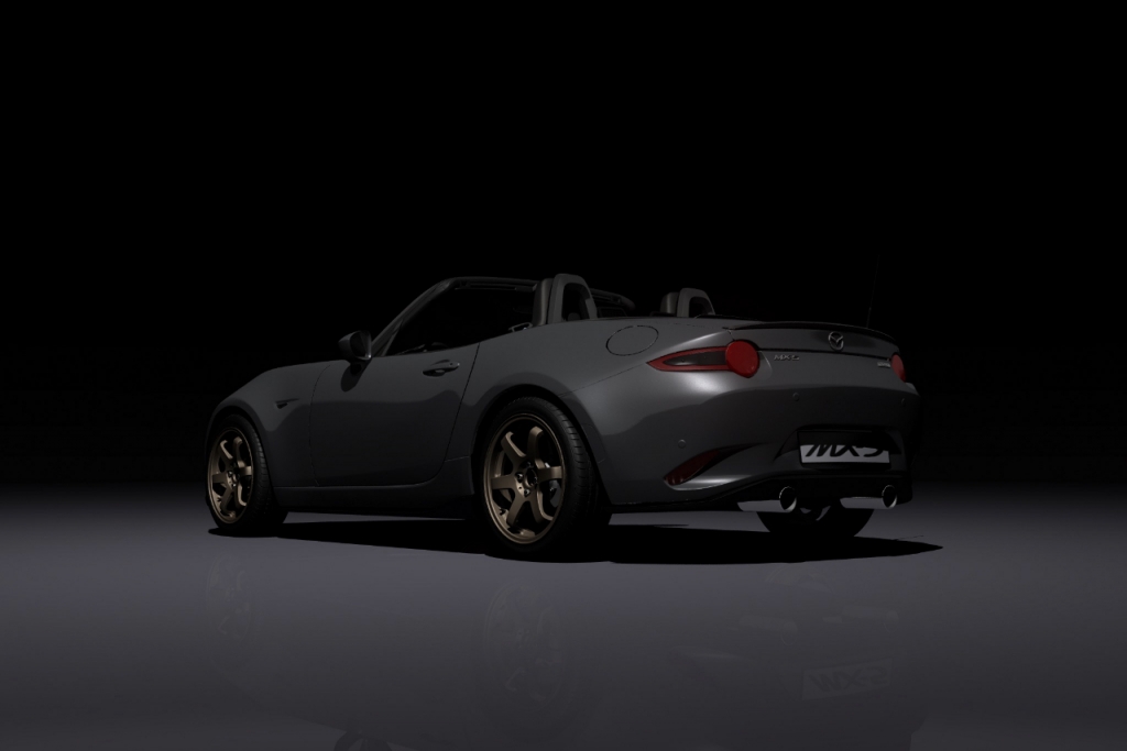

3/4 arrière :
3/4 arr Mx5 ND base avec kit aero Mazda et échappement double Zymexx
3/4 arr Mx5 ND-FL avec kit aero Mazda et échappement double Zymexx

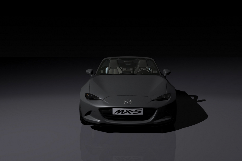

et bonus, vues plein avant et plain arrière :
ND
ND-FL
ND
ND-FL

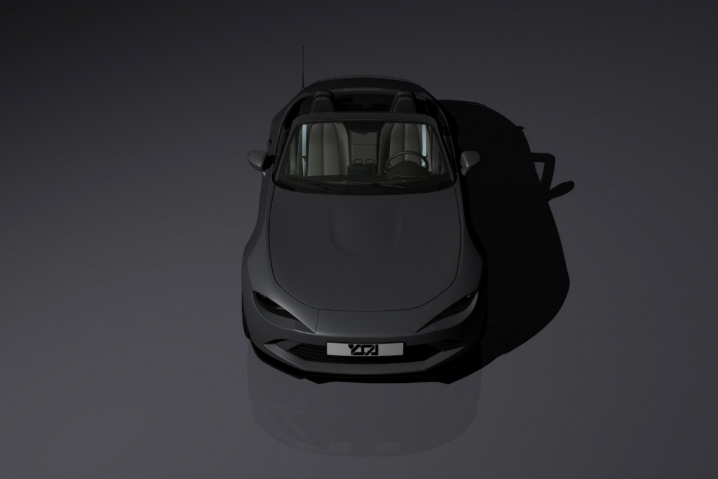

Pourquoi pas ? C'est plutôt réussi. Un point me dérange, c'est cette arrête :
Mais j'ai l'impression qu'il est difficile de s'en passer vu la conception du kit...

Oui, pour moi le bossage du capot fait parti de l'ADN de la Mx5.
Voici des vues un peu plus large sur le capot :
ND
ND-FL
ND
ND-FL
:ricane: effectivement. c'était compliqué de lui trouver une découpe faisable.
Cela dit, l'éclairage mono-source met en évidence ce détail qui n'est pas si apparent que ça dans d'autres conditions de lumière... :)
La découpe d'origine est violente aussi.

> les vues latérales sont plus explicites sur le changement.
Particulièrement à l'avant où la courbe est redressée, et à l'arrière ou le pare-choc ne pleure plus :non: :P

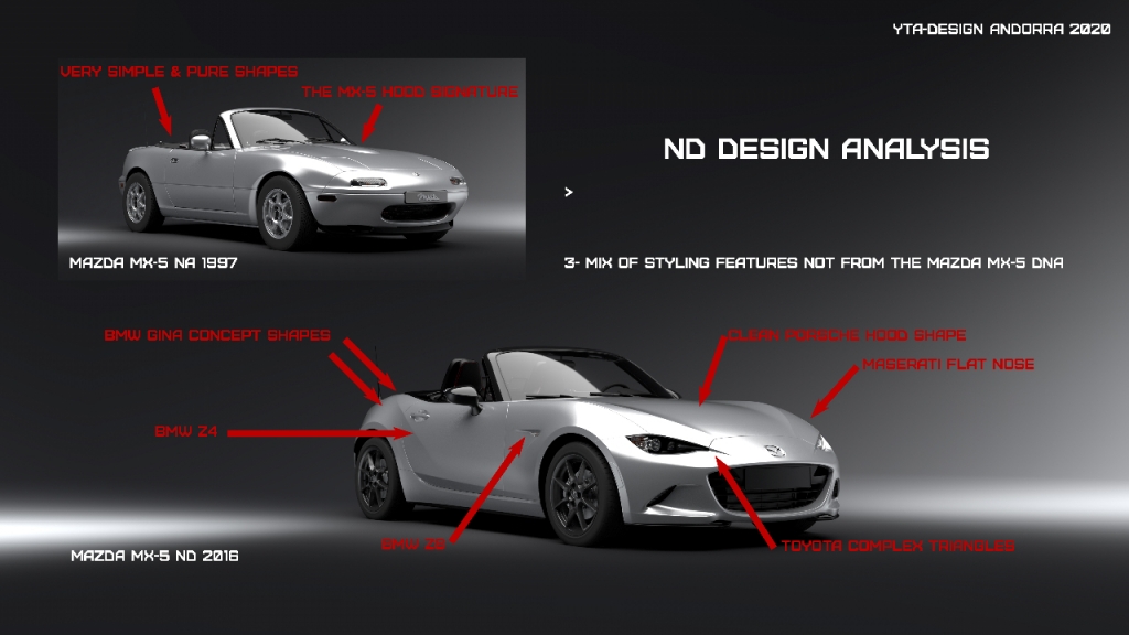

Vos avis sont les bienvenus.
Salut, je me permets donc de donner mon avis sur les propositions.
Pour la "bouche" je pense qu'il serait plus élégant et plus Mx5 de rester dans des proportions telles la S2000 ph2.
Avec des "commissures" à l'aplomb (ou quasi, penser en 3D, en volume) des "pupilles" que sont les lentilles des phares.
Pour le bossage de capot, je trouve la proposition trop "NC" et bien trop éloignée du Kodo de la ND.
Un bossage plus proche des arcs concourants comme sur le capot de la RX8 et répondant à l'arrête des ailes avant serait plus homogène je pense.

 Sujet du message : Re: Projet Mx5 ND FL YTA-DESIGN
Message Publié : Mar 13 Avr 2021, 19:14
Message(s) : 5586
Pour la face Arrière,
Je trouve que l'alignement des catadioptres ar avec le bas du renfoncement pour la plaque est trop rigide, la version origine apparait bien plus dynamique comme en articulation, bref en mouvement.
De plus comme on peu le voir dans vos visuels l'emplacement des catadioptres ar origine prend bien la lumière ça rabaisse et élargie l'auto.
Votre version est "plate" et enlève ce jeux, le cul parait soudain un peu trop plat et étroit (après faut voir quelles valeurs on veut mettre en avant)

Regis_92N a écrit :
en illustration :
Merci pour ces remarques.
Le compliqué de ce projet est que ce "n'est qu'un facelift" : il faut rester raisonnable et limiter au max les changements par rapport à l'origine... d'où conserver les blocs optiques, par exemple.

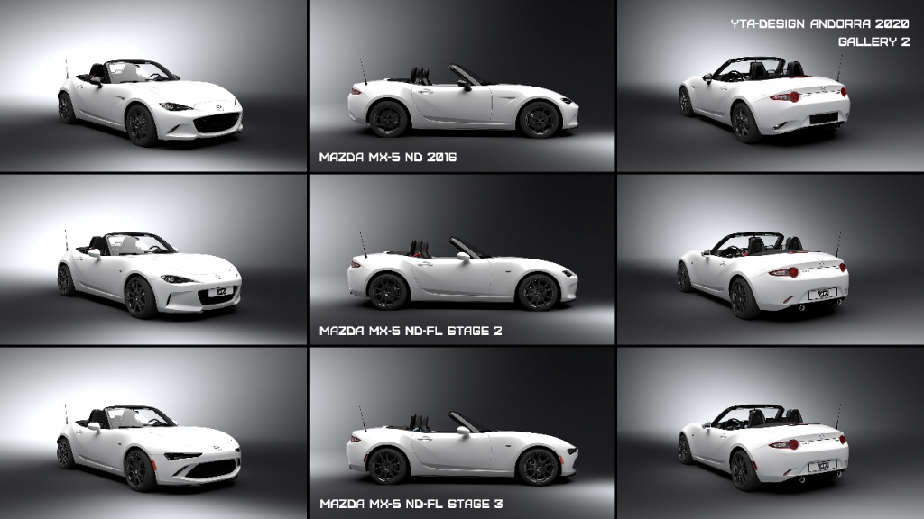

Pour la face avant votre vue en plongé fait bien ressortir ce que l'on préssent en pleine face av, entre les phare c'est trop plat(!)
J'ajouterais qui faudrait mieux la jouer comme d'origine et ne pas enfermer la partie basse des phares av avec une arrête, ça fait très Nissan 100NX :cyp:
Je pense que la 3D sur écran est un super outil, mais il y a une relation à la forme et une qualité qui demande une sculpture sur clay (en modèle réduit 1/5em est suffisant) .
Je n'ai jamais vu de "belle" voiture sans un gros travail sur clay ;)
Je vois que Monsieur connait le métier.
Malheureusement la Clay n'est pas financièrement accessible... et le modèle au 1:5 trop trompeur.
La 3D reste un outil très puissant que je connais bien ;)

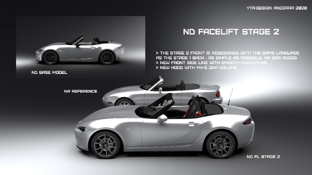

Voici la démarche qui a guidé les choix du design arrière, avec toujours la contrainte d'un face-lift :
et sa traduction :
Le résultat actuel est une combinaison du stage2 et du stage3.
Le stage 3 aurait nécessité la réalisation de nouvelles optiques à l'avant (trop cher, à homologuer surtout)
Le résultat recherché était d'affiner le profil un max pour le faire ressembler à celui d'une NA moderne ...
