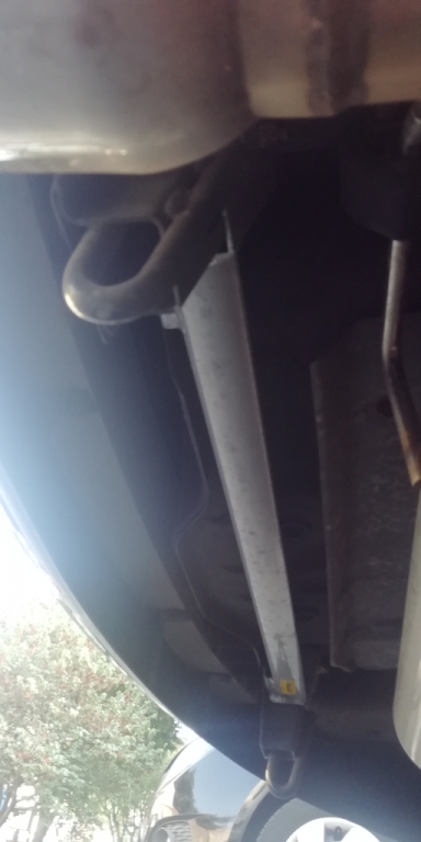

Voici les photos
Barre anti rapprochement arrière, une fois mise ça a été le jour et la nuit. C'est la dernière pièce que j'ai monté.
Barre anti rapprochement avant, ça joue sûrement pour maintenir l'avant car je sent la direction plus incisive.
Barre de renfort pour la barre de torsion avant.
Barre de renfort avant inférieur.
Barre de renfort arrière inférieur au niveau du arrière.
Barre de renfort de châssis arrière derrière le pare-choc.
Pour ma part, c'est tout utile, j'ai senti un grand mieux dans la réaction de la Mimix mais cette réflexion est basée sur ma conduite qui n'est sûrement pas un exemple :ptdr:

La barre entre les crochets de tractage arrière me convainc pas du tout, c'est du poids mort à mon goût... La barre qui maintient les attaches de triangles arrières par contre doit faire son effet (même si sa forme est pas du tout optimale, avec ses bras de levier à chaque bout)
Cette barre là est l'une de mes priorités si quelqu'un a des retours à me faire dessus :)

Y'avait des éditions sportives de nbfl avec des barres en plus au niveau des triangles arrières, l'avantage c'est que c'est OEM...
Ma première NA en avait une entre les deux supports de triangle, j'ai voulu la remonter sur ma blanche car par miracle elle était pas pliée dans l'accident, mais comme c'est monté d'origine, le support est soudé sur le châssis pas moyen de le récupérer
Envoyé de mon SM-A525F en utilisant Tapatalk
Insta : rico_na6ce
Feel Alive
 Sujet du message : Re: Améliorations et plaisirs
Message Publié : Sam 14 Août 2021, 15:04
Message(s) : 14328
Ce n'était pas d'origine alors. D'origine tout est boulonné.
Les premières NA n'en avaient pas, du coup le berceau arrière n'avait pas les emplacements, sûrement la raison pour laquelle la tienne était soudé.
