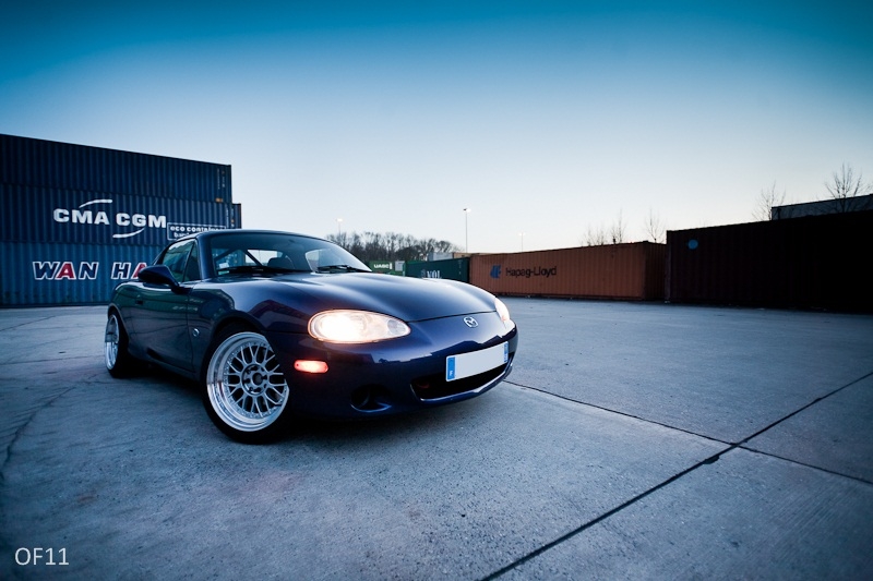

Tien, voilà la mx5 de umul sur ce forum.
Première photo il a des rota grid drift en 16x8 et10 et 2e photos des xxr 521 en 16x8 et20.
Il avait a l'époque replié le bord des ailes mais n'a pas un carrossage de folie.
