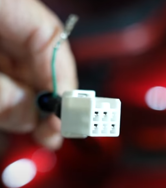

ND1 / ND2 peu importe le cablage n'a pas changé.
Le recablage sur le connecteur 6 pin c'est surtout ça la découverte, malheureusement il ne donne pas la réf du connecteur. Je vais essayer de trouver ça parce que même si Mazda ne le référence pas vraiment, le connecteur suit normalement une logique créé par Toyota. Bref, je fouine...

J'ai découvert que l'auteur avait posté une seconde vidéo, la modification n'est pas aussi simple que ça.

Et oui, sans résistance de charge, ça clignote trop vite :P
Un peu comme il y a longtemps quand une des deux ampoules des clignotants était grillée !

Le connecteur 6 Pin de la première vidéo n'est pas sous le standard Toyota, j'ai trouvé la table compléte de référence et il est très légèrement différent.
Cependant, j'ai trouvé, il porte la référence 7187-8846 du fabricant Yazaki : https://connector.yazaki-group.com/cgi- ... =7187-8846
On en trouve sur Aliexpress et également en kit male + femelle :

Sinon, ça manque d'information mais pour les moins aventureux (et plus fortunés pour quelques fils et prises), il existe un faisceau tout fait:
https://www.carbonmiata.com/shop/cm-tl6 ... tegory=361

@Ianik, effectivement c'est plus simple, mais ils se font un peu plaisir. Il y a moyen de faire un truc propre avec une sorte de prolongateur. On se branche sur le feu de la ND3 avec la bonne prise, on gère le câblage et le système de résistor et on ressort avec le connecteur ND2 pour se brancher sur le faisceau de la voiture. Ça a le mérite d'être non destructeur et plug and play

La personne m'a répondu que le kit de résistor installé était celui-là :
https://www.carbonmiata.com/shop/cm-st1 ... sequential
Pourquoi faire simple quand on peut faire compliqué alors que le kit complet, tout prêt, que @Ianik a posté existe et coûte moins cher :lol:

Probablement celui de MX5THINGS ( commandable aussi chez ZYMEXX de mémoire )
https://mx5things.com/collections/mazda ... it-harness
