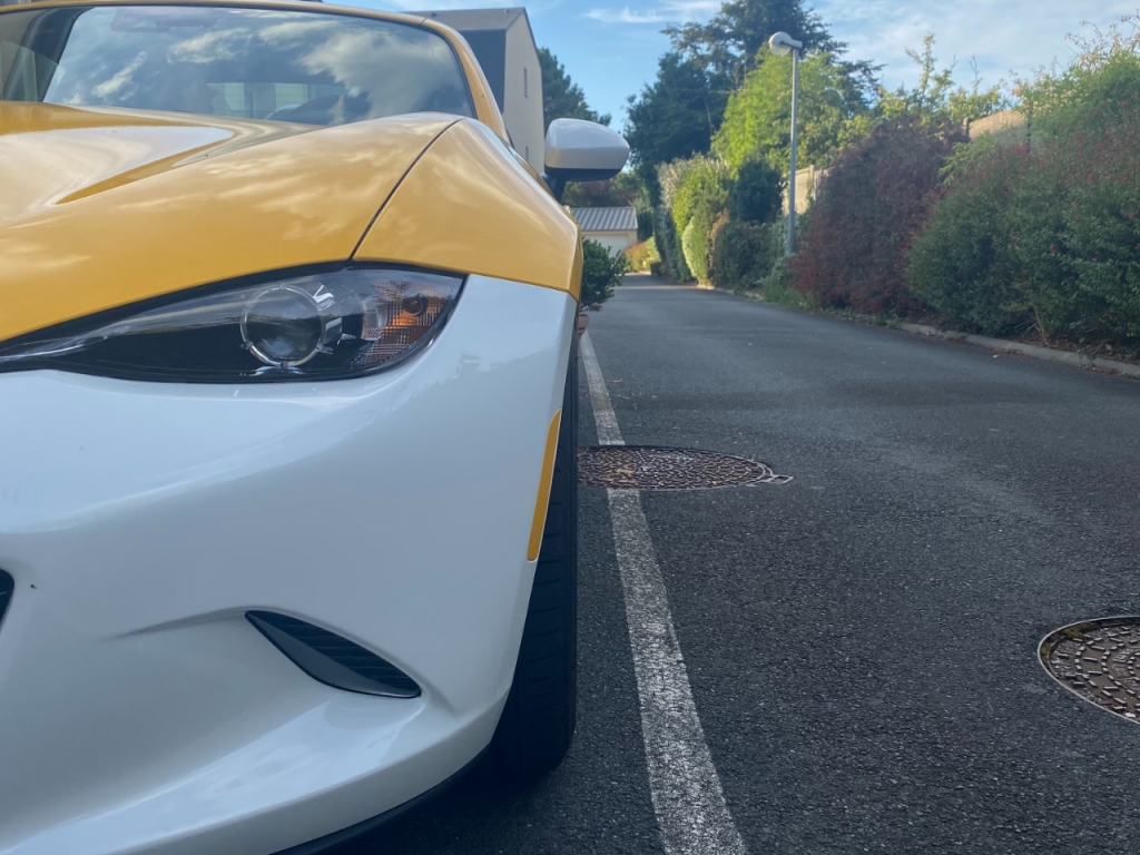

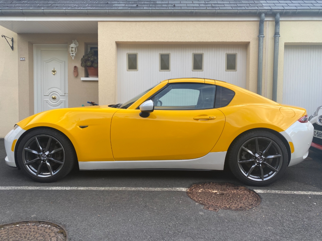

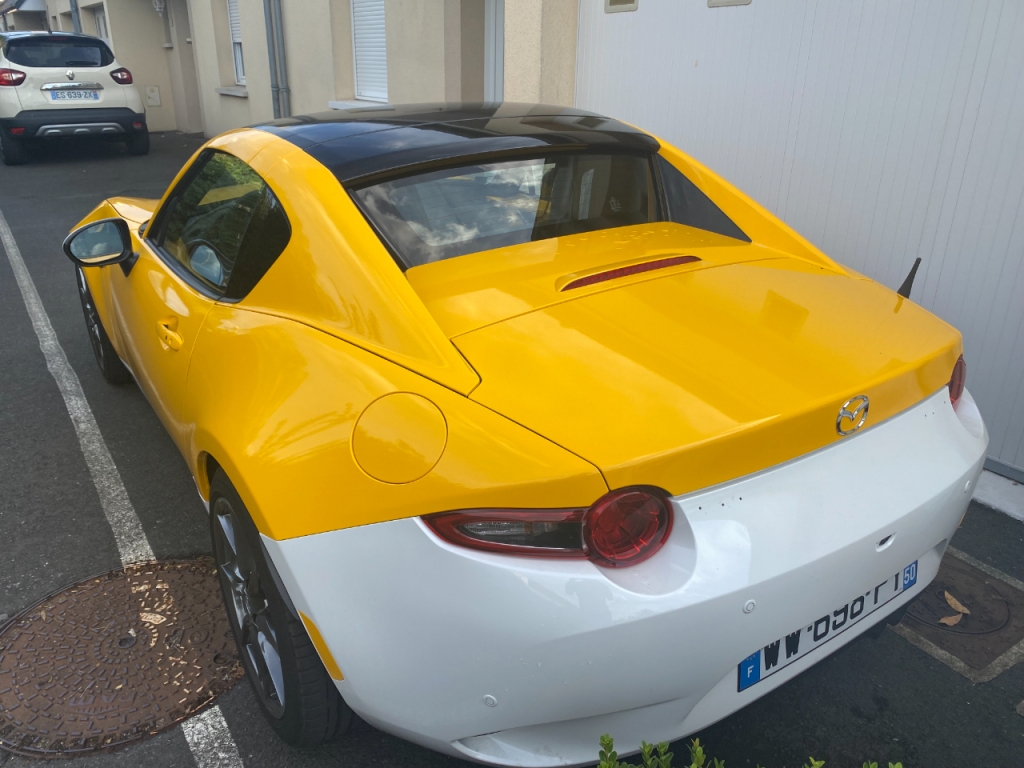

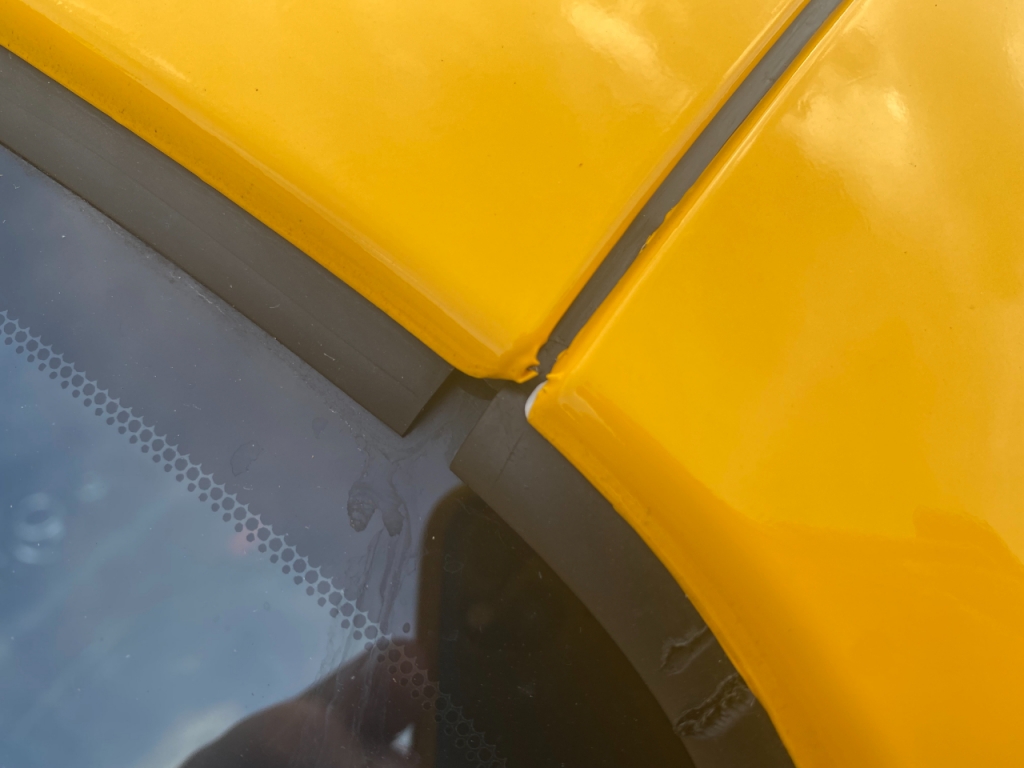

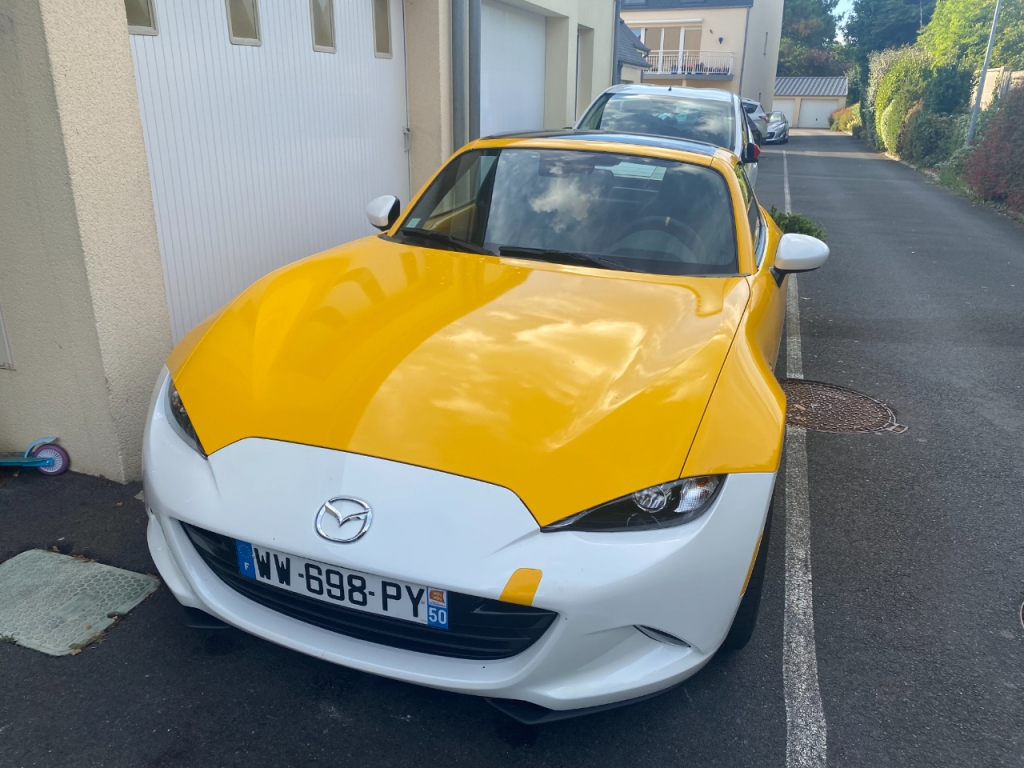

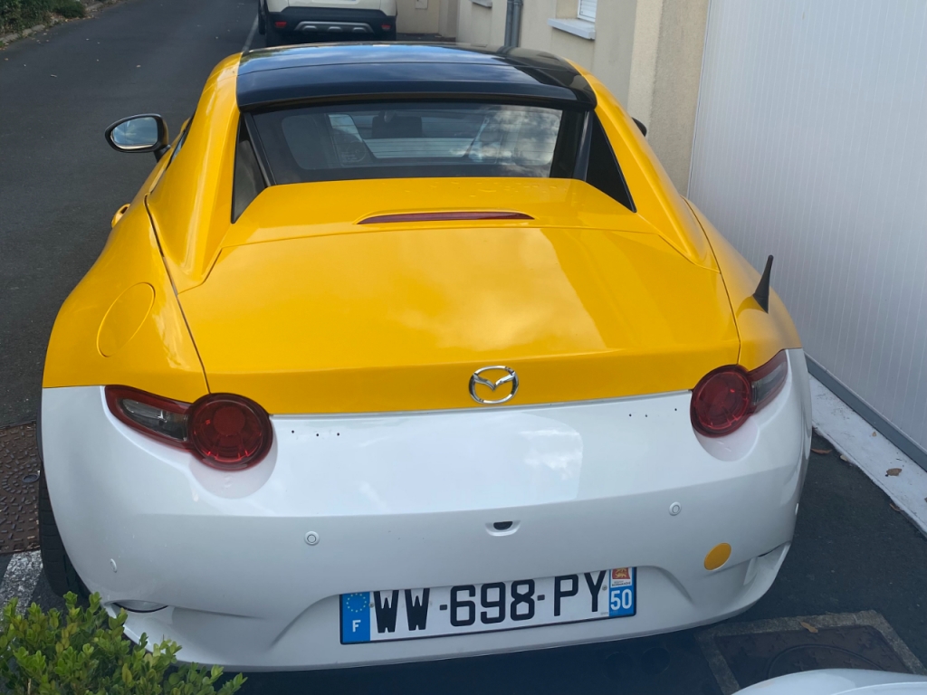

- Covering
J'ai décider de m'essayer au covering avec un ami carrossier qui m'a aider pour le démontage des parties de la voiture et la pose du covering.
j'ai payé 550 euros de film sur ce site : https://www.filmsolaire-market.com/
j'ai choisi du film 3M, gamme 2080, référence G25 (12 mètres) pour le jaune et G15 (2 mètres) pour le noir brillant.
+ 22 euros pour un kit d'outil spécial covering sur amazon https://www.amazon.fr/gp/product/B096LR ... UTF8&psc=1
Les gants, les petites spatules et le système de découpe on était très pratique.
Donc 572 euros en tous, j'ai aussi du acheter un décapeur mais je ne le compte pas dans le prix (il m'en fallait un depuis longtemps)
- La pose
On n'avait jamais toucher de covering, étonnement la pose des surfaces est assez simple si tenté que l'on a beaucoup de temps, de la place et un local propre et bien éclairé (ce qui n'était pas notre cas xD).
On a quand même réussi à faire la plupart de la voiture en 3 grosses après midi.

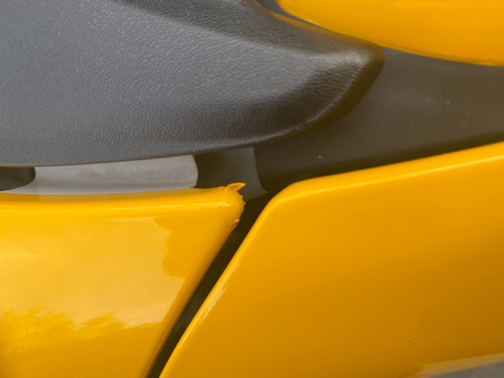

Comme vous pouvez voir sur les photos le plus compliqué c'est les finitions et en particulier les angles.
Les surfaces tant quelles restes à peu près plane, c'est à la portée de la plupart des gens, mais par exemple les rétros, on a essayer plusieurs fois mais c'est impossible sans être plus expérimenté.
Nos erreurs m'on couté du film et c'est pour ça que la voiture n'est pas terminé ^^, je cherche actuellement un professionnel pour terminé ce qui reste (je ne pense pas être capable de m'attaquer au pare choc et faire un boulot acceptable)

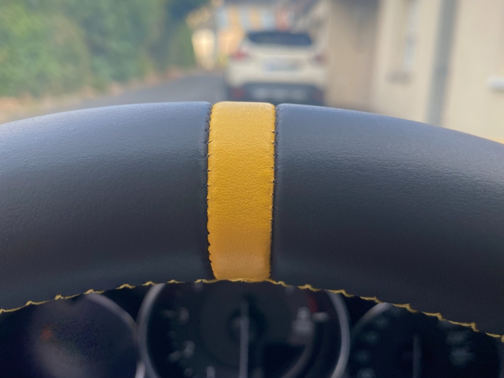

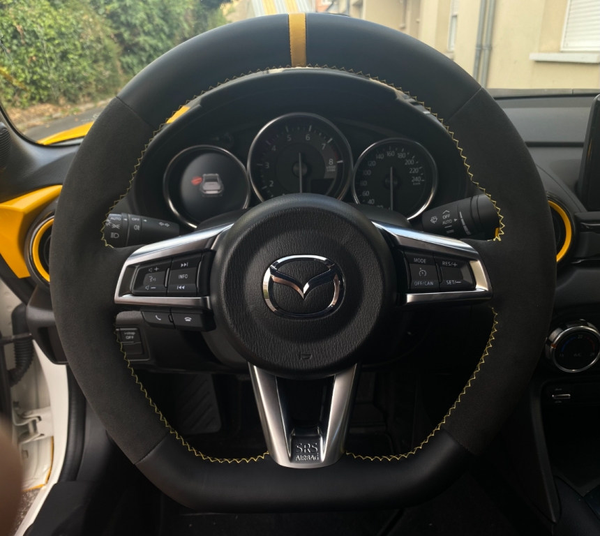

- Volant sur mesure Alcantara Cuir :
Acheter sur Meinlenkrad https://meinlenkrad.de/, un site qui propose un configurateur très bien construit qui permet de choisir son volant à la carte : 3 styles de volant, matière et couleur (cuir, cuir perforé, alcantara et même du carbon), finissions des coutures et la marque a 12h par exemple.
On a ensuite le choix entre plusieurs système pour la commande, j'ai choisi l'option B : On reçoit le nouveau volant et on renvoie l'ancien dans la foulé
Le prix diffère selon les options choisit mais pour le mien j'ai payer :
315 euros frais de port compris pour le volant
et 270 euros de caution rembourser quand l'on renvoie l'ancien volant
Les Options choisit :
- Design V2 (reposes pouces "sport")
- Aplatissement en bas
- Epaississement
- Alcantara Anthracite sur les cotés
- Cuir lisse noir en haut et en bas
- Ligne de séparation des différentes parties du volant "droite"
- Coutures "Performance"
- Marquage simple à 12h en cuir jaune
Au niveau de la qualité des matières, c'est très qualitatif, la fabrication également, le seul bémol serait deux finitions de coutures au niveau des reposes pouces.
Le toucher de l'alcantara et très agréable mais j'ai peur qu'il s'abime rapidement a force de passer la main dessus (j'ai pris le risque parce que j'adore cette matière ^^)
Après réflexion j'aurais préféré les lignes de séparation parallèle qui rajoute un coté sportif au volant je trouve.
Et attention l'épaississement du volant qui est très significative, par rapport à l'origine ou il est très fin ça fait un choque. Je pense que je ne prendrais pas cette option si c'était à refaire rien que pour l'esthétique générale de la voiture, le volant fait un peu grossier par rapport au reste de l'habitacle.

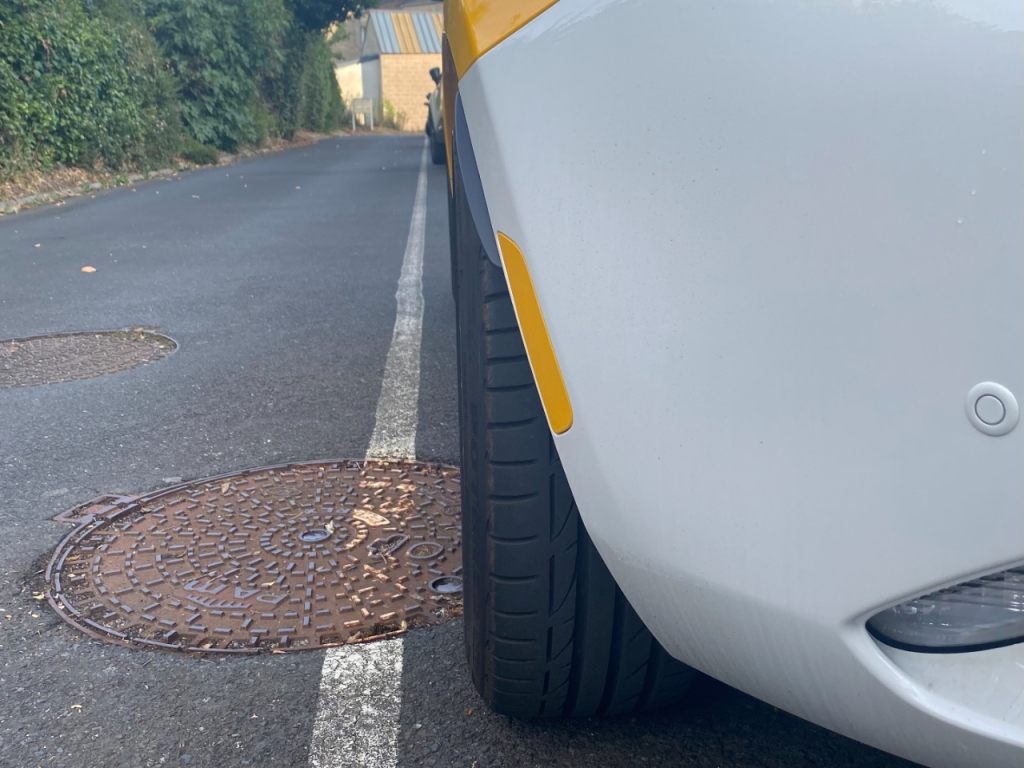

- Elargisseurs de voie :
Trouver pour 155 euros sur DriftShop: https://www.driftshop.fr/elargisseurs-d ... -54mm.html
15mm à l'avant et 20mm à l'arrière
Les cales donnent une impression de solidités, de la cale au boulons
Très facile à installé comme vous imaginé ^^ au couple comme les jantes 120nm

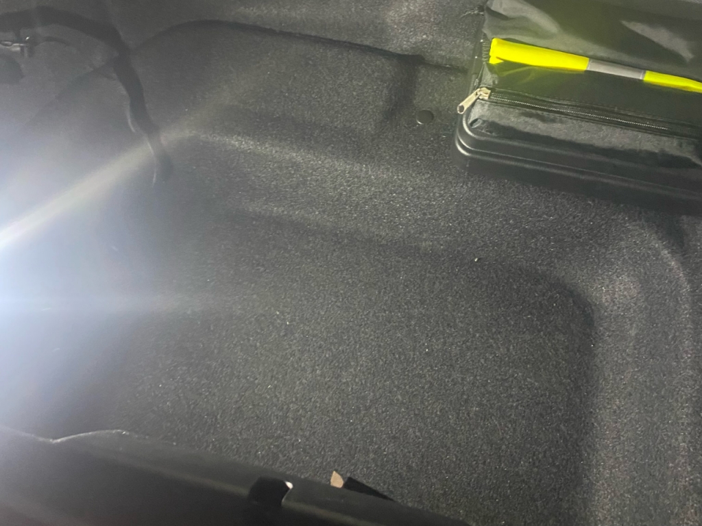

- Ampoules Led pour le plafonnier et le coffre :
Lot de 2 d'ampoules led sur amazon également pour 10 euros : https://www.amazon.fr/gp/product/B07DGV ... UTF8&psc=1
Installation très facile, le rendu est très agréable, la lumière dans l'habitacle est bien blanche et plus puissante, on y voit bien dans toute la voiture en pleine nuit

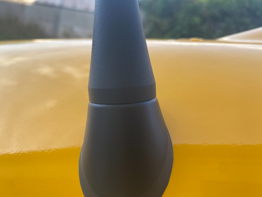

- Antenne Courte :
17 euros sur amazon : https://www.amazon.fr/gp/product/B09MF4 ... UTF8&psc=1
Ce modèle toute en métal est très bien adapté pour la mx5, la base de l'antenne est quasiment identique au support (on y voit presque que du feu), pas de perte de réception notable
