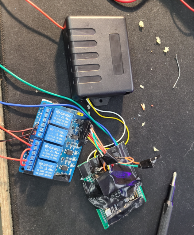

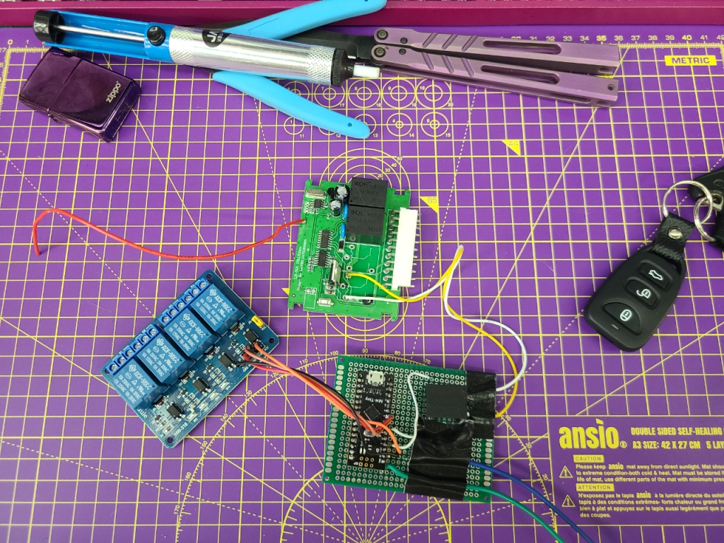

Il y a quelques jours j'ai fini ce qui est à mes yeux le mod le plus essentiel pour une NA, le wink ;) . Je ne voulais pas acheter un boitier fait exprès, utilisant souvent des appli smartphone parce que, en plus d'être cher, je trouve ça pas super pratique, et je voulais pas installer de bouton non plus dans l'habitacle. Du coup je me suis mis au défi d'en faire tout seul avec un Arduino et des relais que j'avais chez moi.
Pour envoyer le signal, j'ai voulu utiliser le bouton d'ouverture du coffre de la télécommande de la voiture, qui est inutilisé dans le kit d'ouverture central que j'ai installé. Lorsque j'appuie sur le bouton, le relais dans le récepteur se ferme ce que l'Arduino détecte, puis avec des relais il déconnecte d'abord l'un des phares puis inverse la polarité du bouton de contrôle des phares, ce qui "simule" un appui du bouton, puis il rebranche le phare.
Voici une vidéo du résultat final: https://youtu.be/_gZSSJEqW9k
J'ai pris quelques photos du circuit quand je le construisais, mais pas du résultat final étant trop impatient de vouloir tester, je vous assure que ce que j'ai monté est un peu plus propre que ce que vous voyez:
Pour installer ça, j'ai du couper un total de 3 fils électriques sur la voiture pour les faire passer par mes relais, donc c'est pas trop destructeur.
Avec du recul ce projet était pas trop compliqué (j'ai galéré pour rien et utilisé aucun tuto) mais j'ai appris plein de choses et je me suis bien amusé. Maintenant je suis impatient de croiser une autre MX-5 dans la rue pour la saluer avec :lol:

Dommage qu'avec la rentrée j'ai plus de temps libre, sinon j'aurais adoré designer un kit plus propre que les gens pourraient reproduire ou acheter, avec des boitiers imprimés en 3d etc. Ca serait intéressant vu le prix et la disponibilité des kits en vente en ce moment de ce que j'ai rapidement vu.
L'idéal ce serait que je puisse reproduire ou mettre ma main sur les connecteurs male/femelle des moteurs de phares et des interrupteur pour les ouvrir, comme ça le kit sera totalement non destructif et plug and play.
Peut-être les prochaines grandes vacances :tantpis:
