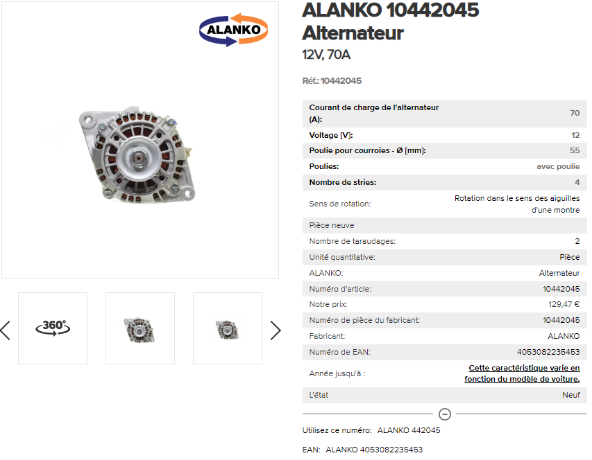

J'ai pris ce modèle sur Autodoc et il fonctionne très bien :bien:

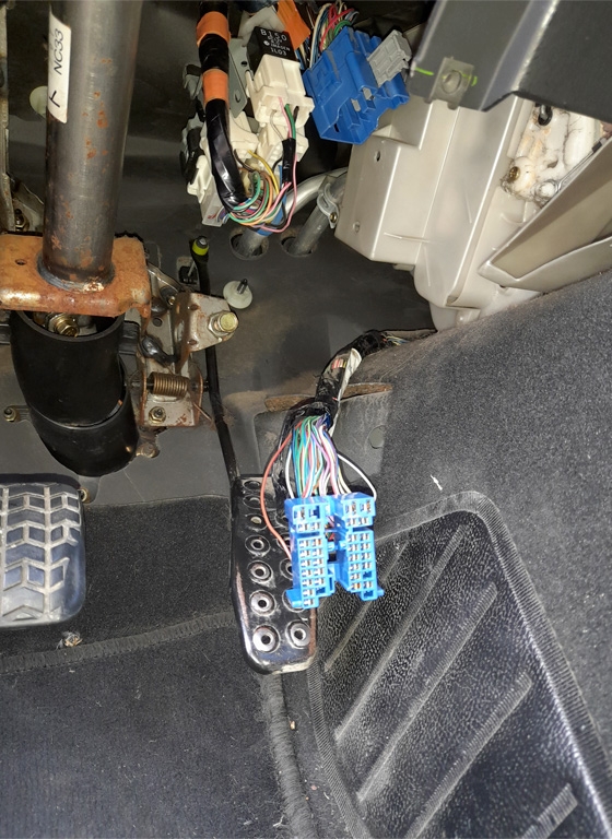

Juste au dessus de la pédale d'accélérateur tu as une magnifique prise bleu avec un bon paquet de fils.
Pour la débrancher tu dois tirer le kiki gris et séparer la prise, attention il n'y a absolument pas de place c'est le bordel.

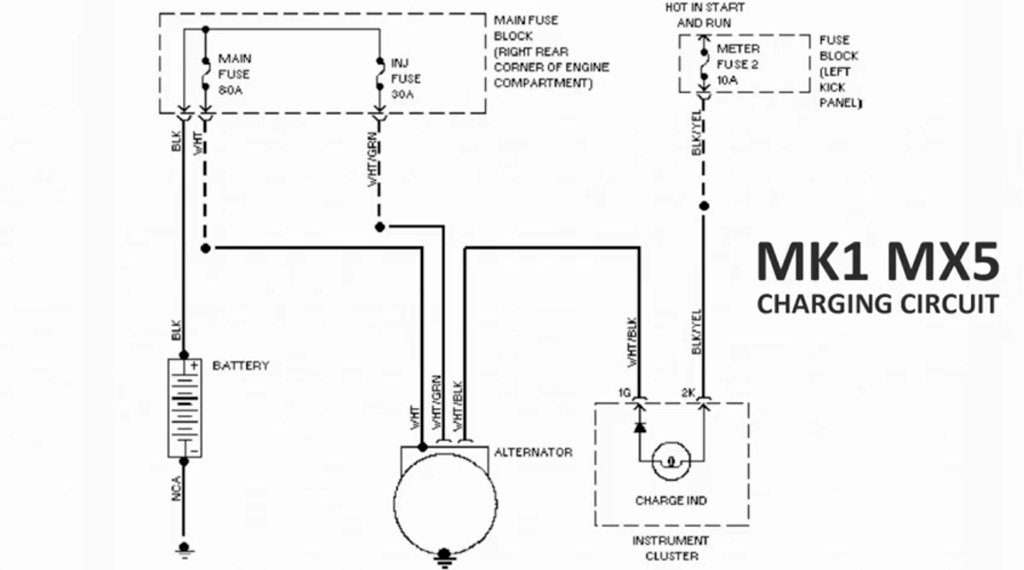

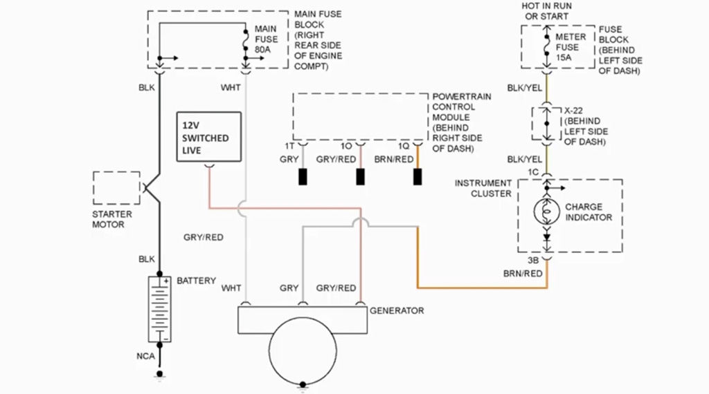

J'te mets les deux schémas électrique, celui de la NA en haut et de ce qu'on va faire sur la NB en bas. L'idée c'est de faire matcher les deux en "évitant" le module des NB. Ils sont tous les deux tirés de la vidéo plus haut dans le sujet.

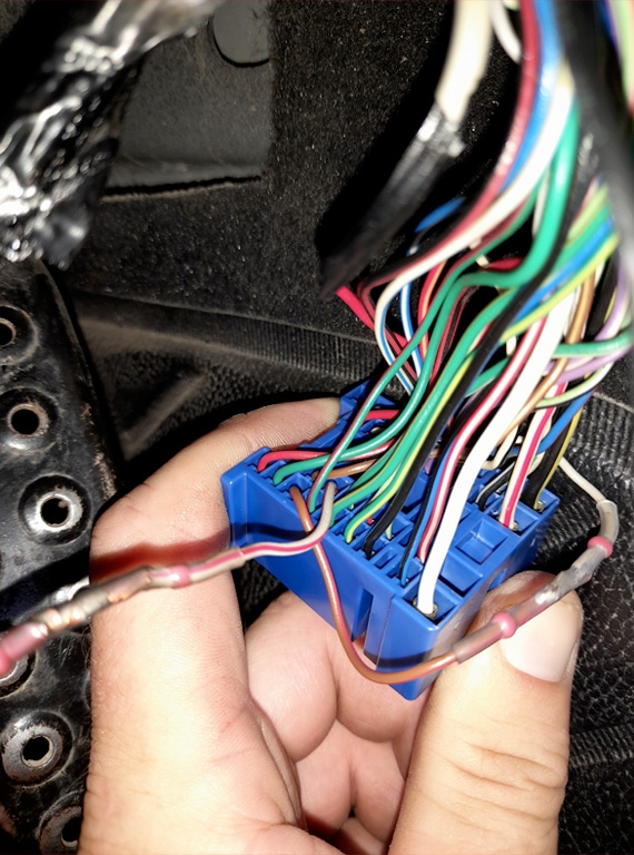

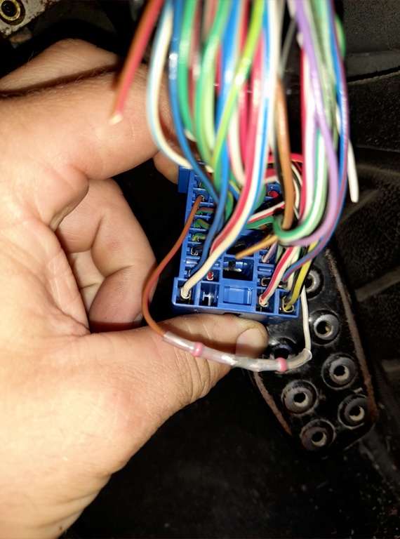

Maintenant tu dois trouver le fil gris et le marron/rouge, les couper et les unir pour la vie :love2:

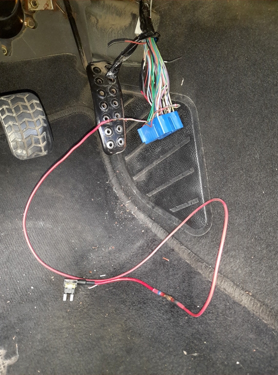

Tu dois ensuite couper le gris/rouge, tu te trompe pas avec le blanc/rouge :ttt: dans le but de le rallonger et l'amener dans la boite à fusible pour trouver un plus après contact, j'ai pris celui de l'allume cigare.
J'ai fait exactement comme dans la vidéo, j'ai acheté sur Amazon un doubleur de fusible (je connais pas le nom de ce truc) https://www.amazon.fr/gp/product/B07ZQ43VF6 j'te mets même le lien :beer:
Tu branches le tout, oublie pas d'isoler les fils qui pendent, tu fais ça propre. Avant de remettre la batterie vérifie que tout est bien serré et branché et ensuite tu remets la pile et tadam :woo:

- Sur le schéma de la NA il y a un fusible 30A (INJ FUSE) qui sert de plus après contact, moi j'en ai mis un de 25A et pour le moment ça fait le taff', on pourrait le diminuer vu que sur la NA il est pris directement sur l'injection mais la flemme de chercher à quel moment il pète :lol:
