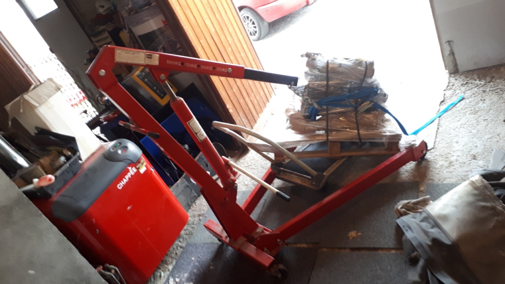

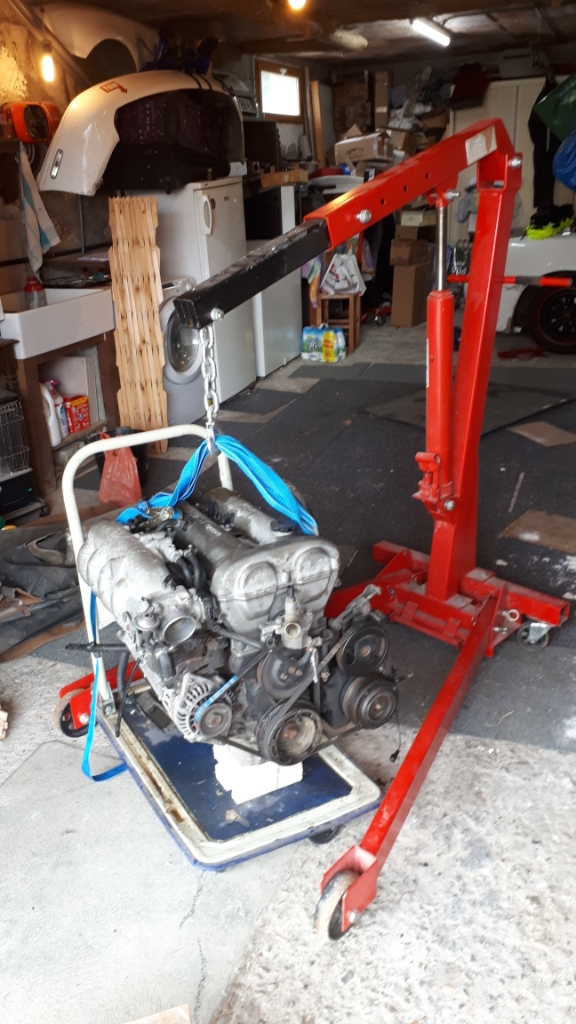

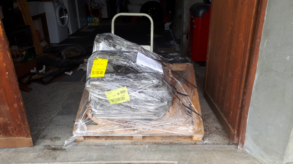

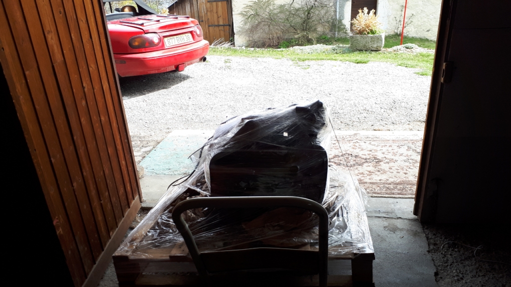

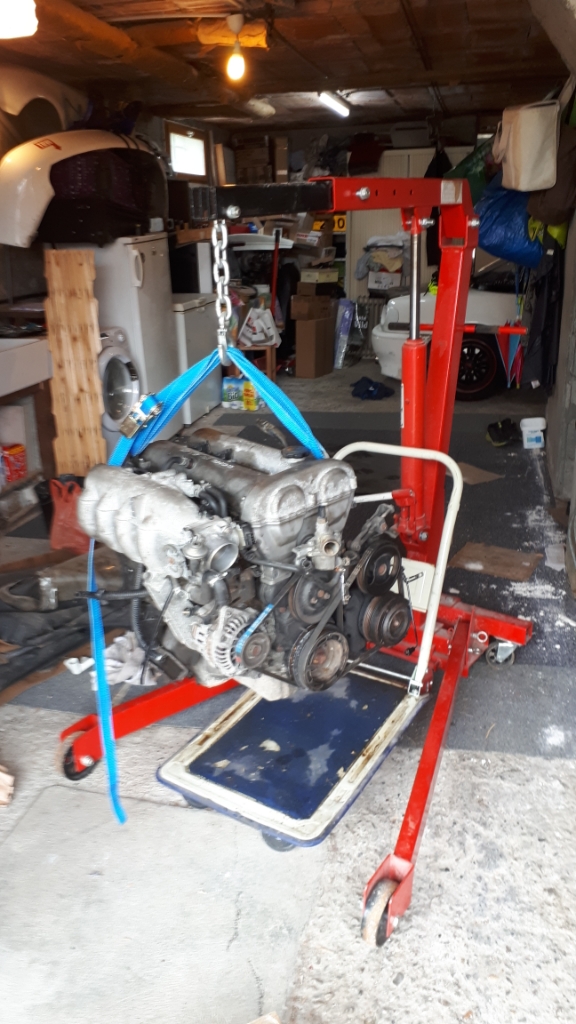

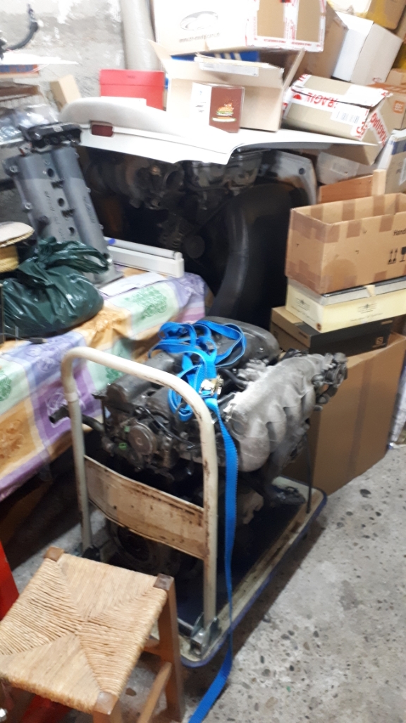

J'ai réceptionné aujourd'hui ce qui sera le coeur de la bête...
Bloc d'Eunos 115, en provenance d'Angleterre, passé juste à temps avant le Brexit. Environ 170000km,payé 430euros livré à la maison :P

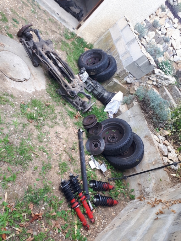

Depuis que j'ai refais intégralement les dessous de la Bianca Pista, j'ai plein de pièces qui encombrent mon garage, après inventaire, il me manque pas mal de petits trucs, mais en grosses pièces, il me manque uniquement un moteur et une capote :idea: Vous comprenez mieux le pourquoi de la livraison du jour :red:

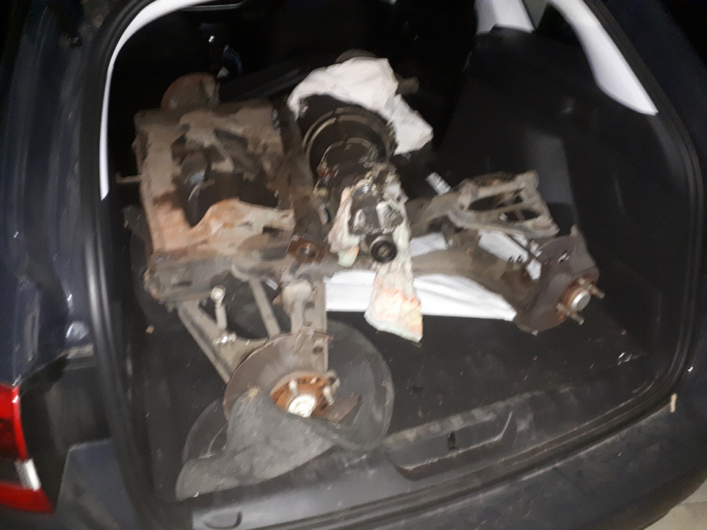

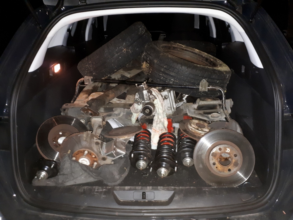

Bref, il faudra quelques mois pour qu'on trouve la solution pour vider le garage de Joël, et fin octobre 2018, je charge le coffre de ma 308 et je prends la route
Comme d'hab, ma pauvre Litchi est malade pendant tout le trajet... 650km... une paille :oops:
 Sujet du message : Re: L'ex de Jo
Message Publié : Mar 2 Avr 2019, 16:44
Message(s) : 9964
Arrivé sur place en fin de matinée, la blanche de Jo est là, superbe, sous sa couche de poussière et avec son coffre de toit (non inclus dans la "vente") :love:
On vide le coffre de la 308, on avale un succulent couscous et "yapluka"

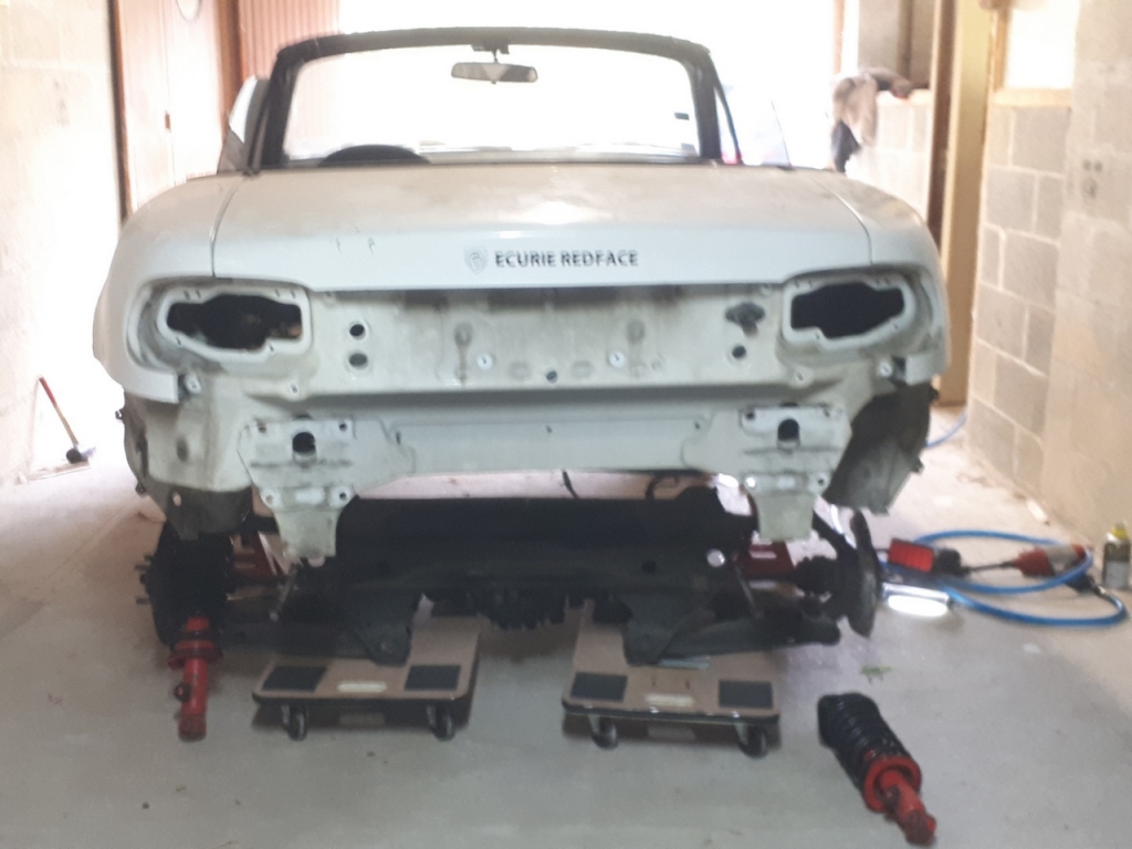

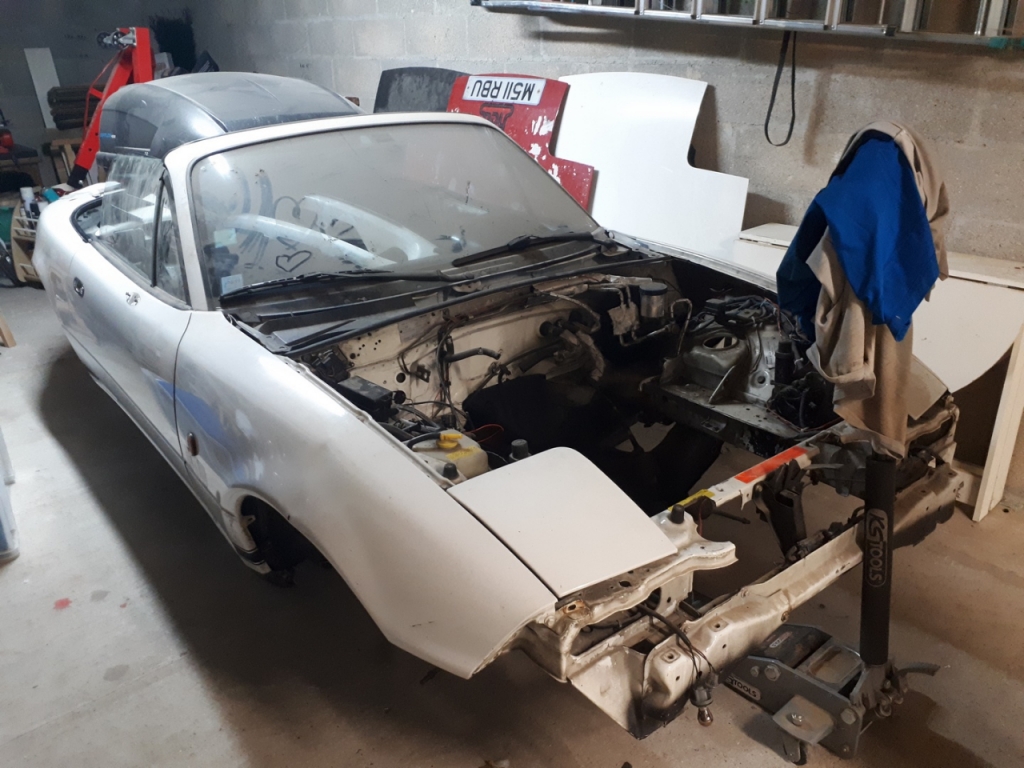

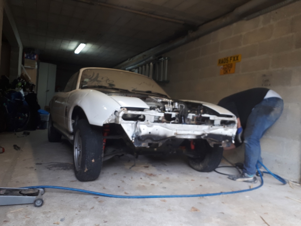

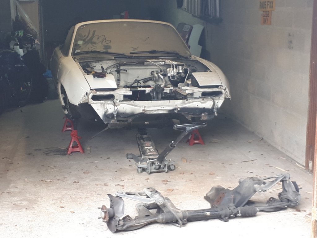

A 14h02, on fait la présentation du berceau avant à la caisse
A 15h03, le train avant, c'est fait :jaime:

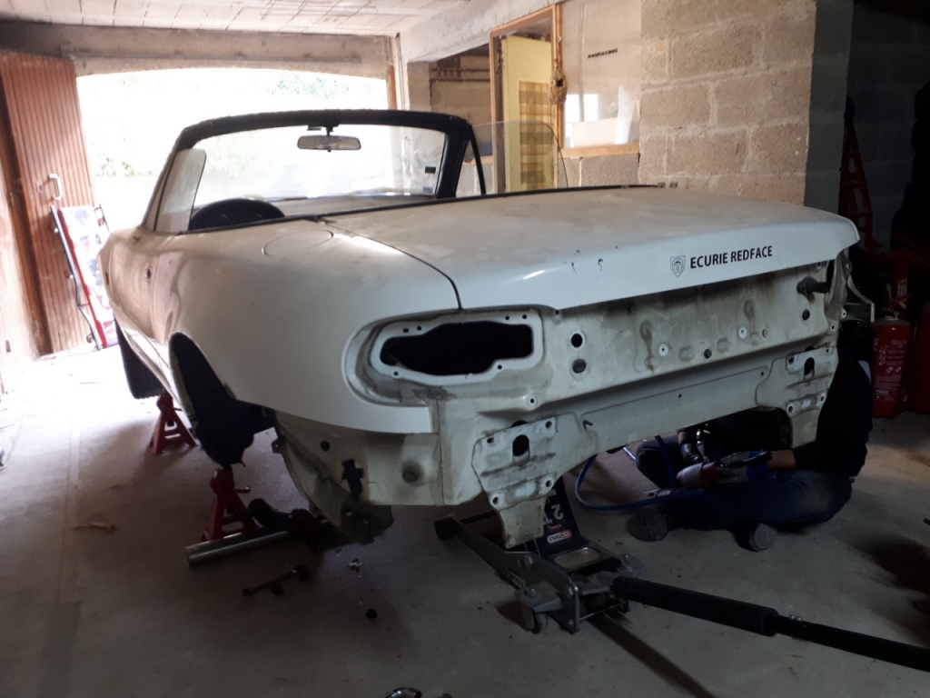

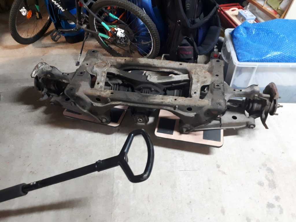

Sans mollir, on passe au train arrière

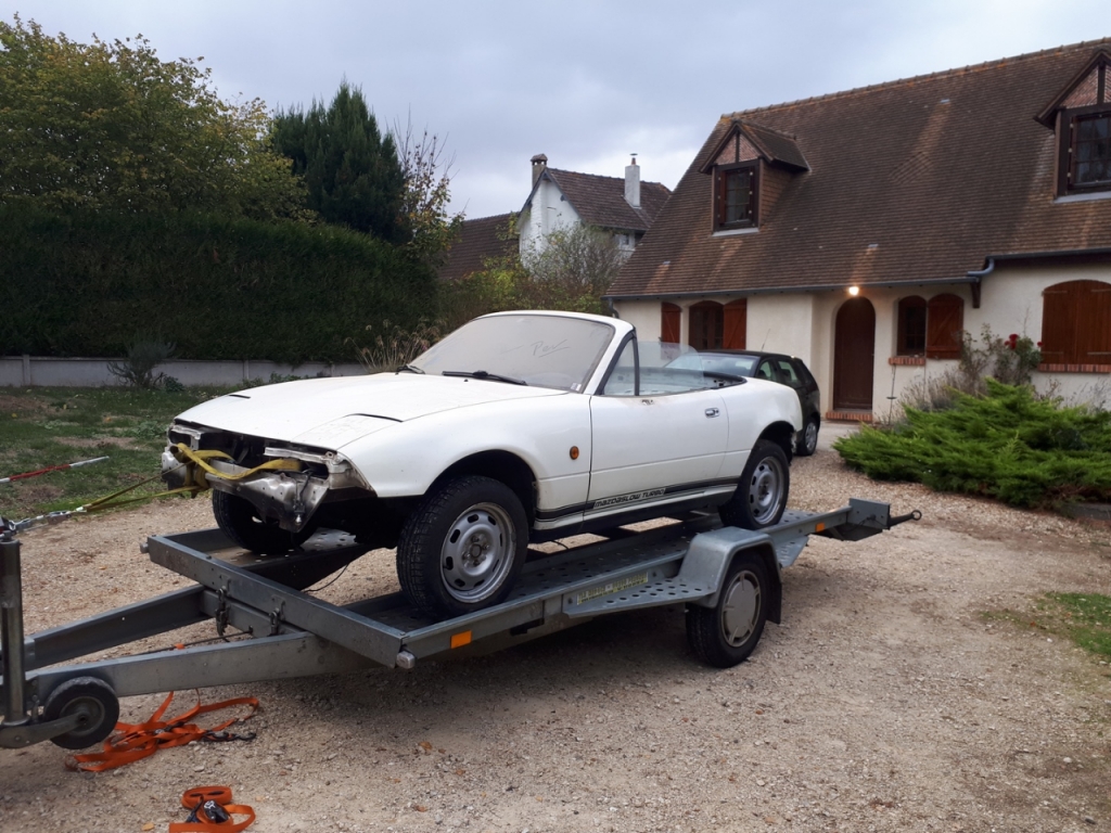

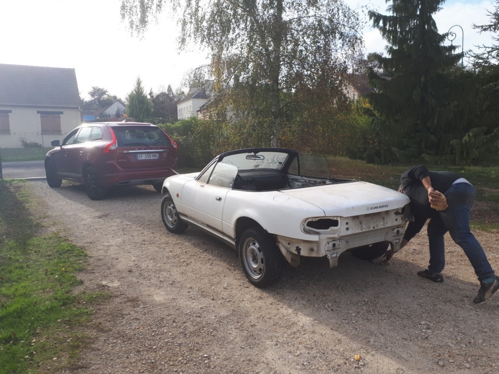

A 15h44, la belle repose sur ses nouveaux trains roulants :faim:
et Joël fait la pression des pneus :lol:

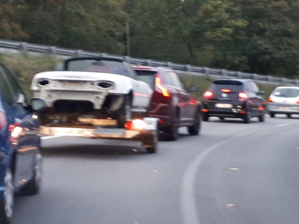

30mn plus tard, la voiture est sortie du garage. Pour ceux qui connaissent la configuration de la sortie du garage en question, je trouve qu'on s'en est bien sorti :beer:
Encore 30mn pour charger la voiture sur le plateau et on prend la route pour son nouveau lieu de villégiature
Quelques gouttes en route ne suffiront pas à la dépoussiérer...

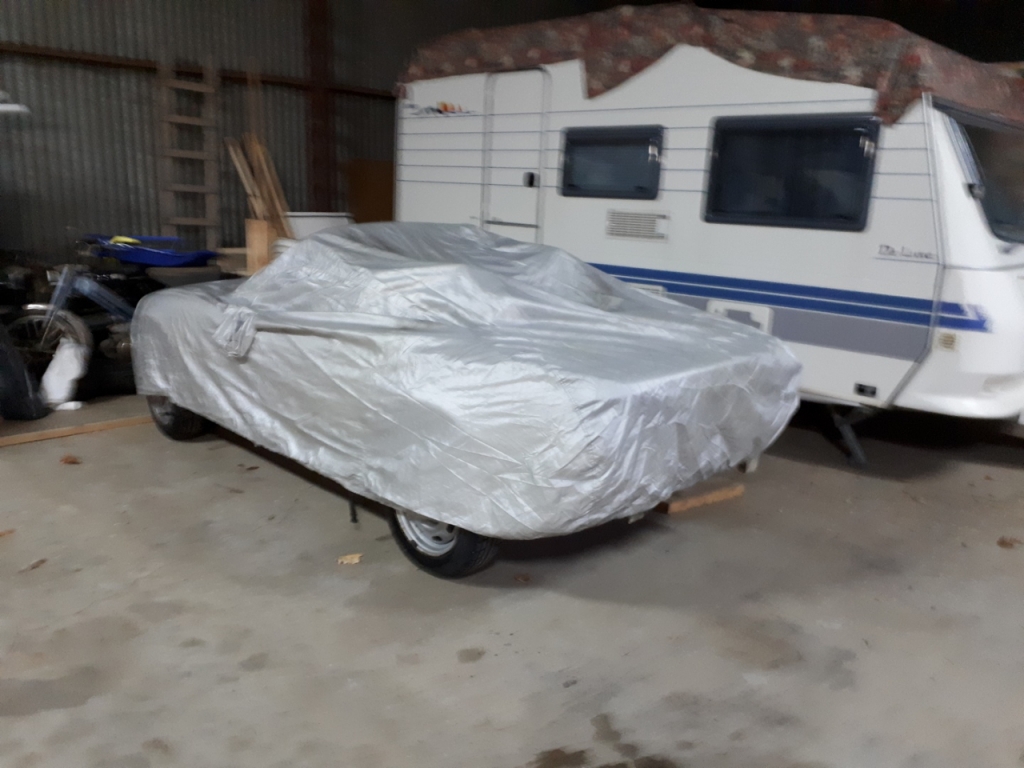

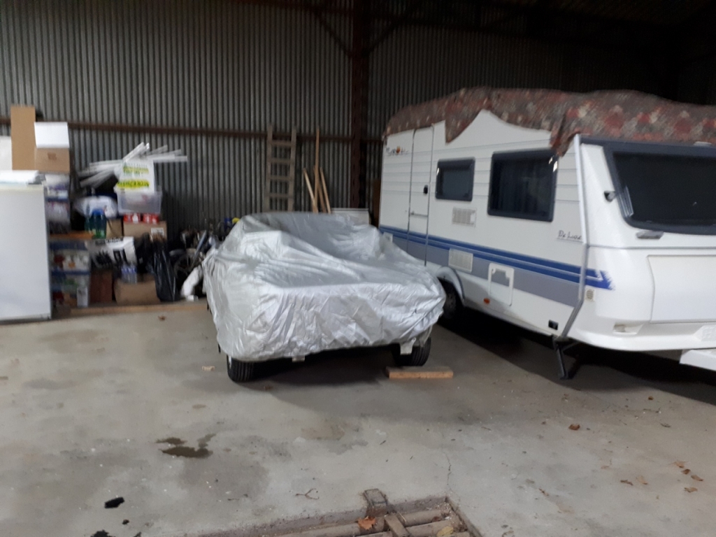

Et voilà, depuis, elle n'a pas bougé de là, mais bon, elle est à l'abri et attend juste son heure :tantpis:

Prochaine étape, je vais faire une commande de pièces pour donner un coup de jeune au bloc moteur, dont je ne sais pas grand chose, mis à part que le MOT confirme les 170000km. Distrib, pompe à eau et quelques joints pendant que le moteur est à terre...

Pour détailler, c'est pente a environ 15/20%, en graviers, avec un SUV 2RM devant, une barre de traction, et un chassis sur roues, sans freins ni vraiment de direction, sans siege, avec pev dedans, il en menait pas large....
