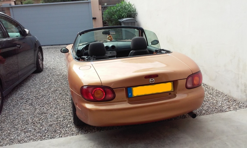

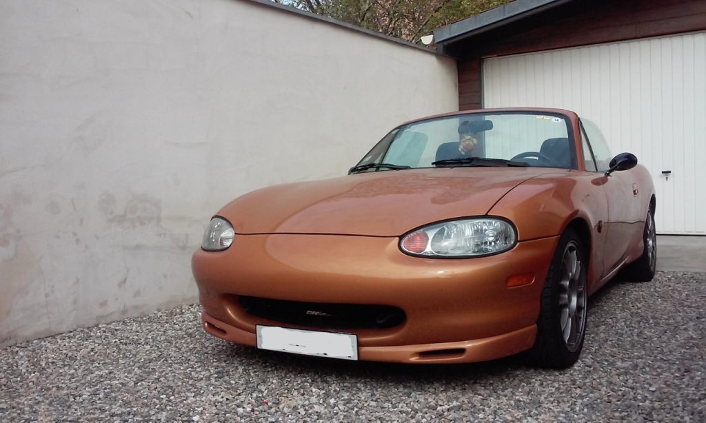

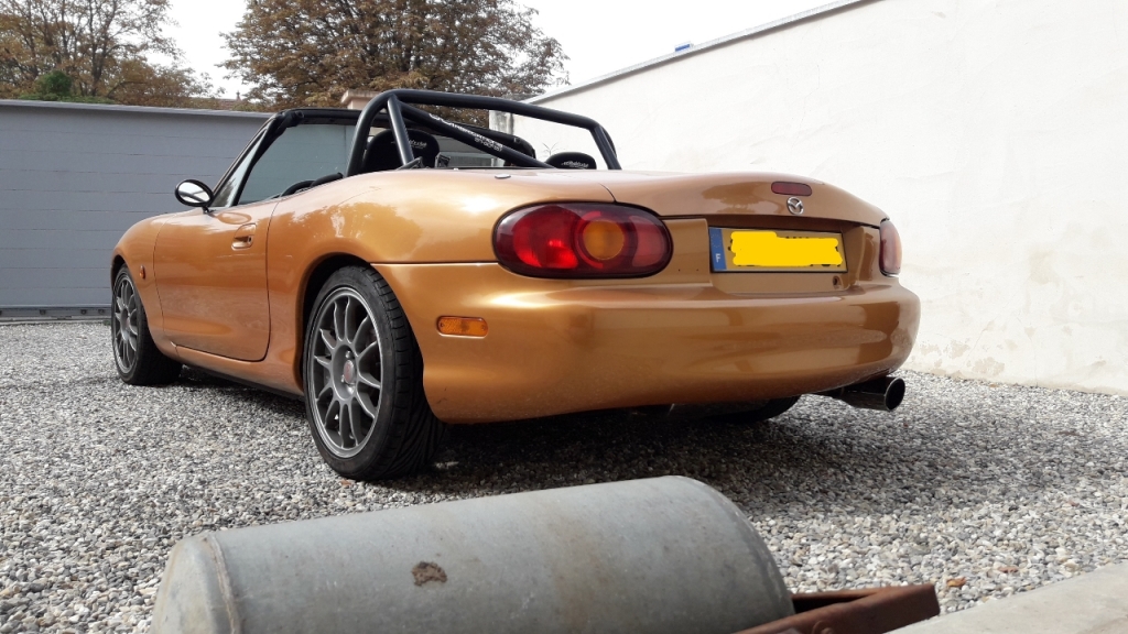

2 petites photos pour commencer
Mx5 nb 1,8 Orange Evolution 1999 depuis 2003 ;o)
Elise S1 New Aluminium 1998 … depuis 2020

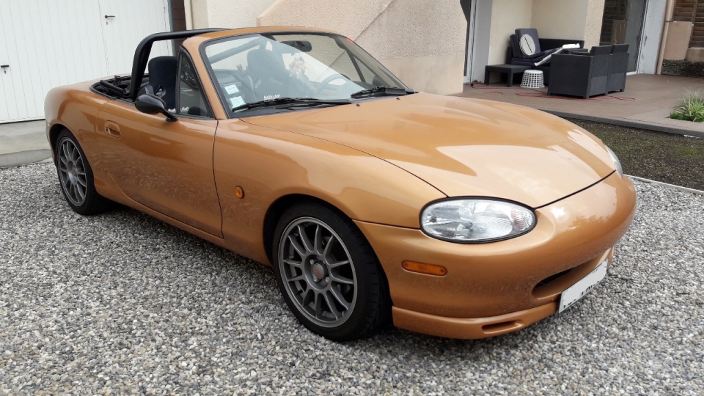

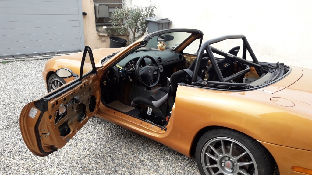

voilà j'ai fini de monter l'arceau et les sièges. Très content du résultat.
viewtopic.php?f=83&t=39701
Message Publié : Sam 13 Oct 2018, 20:39
Inscription : Ven 28 Sep 2018, 21:03
Message(s) : 380
Localisation : 69
le poids du roll bar fait 20,5kg + 1,75kg de visserie et de platines. C'est sûr ça rajoute du poids, mais on gagne en comportement, c'est flagrant ! La voiture est sur des rails, ça surprend même, au point qu'on a peur que ça décroche d'un coup !
Va falloir s'habituer et la prendre en main petit à petit.
Conclusion, vraiment satisfait du résultat :bave:

Baquets monté fixe?

cherub a écrit :
Baquets monté fixe?
seul le passager est fixe. J'ai pris des low max pour le conducteur pour pouvoir le régler. Par contre à vide ils coulissent très bien, mais une fois montés dans la voiture, ils sont plutôt dur à coulisser, ça vient du rail qui prend la forme du chassis, j'ai l'impression :sic:

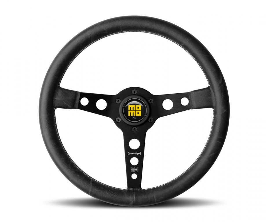

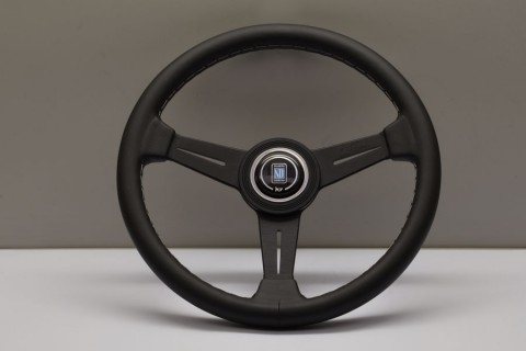

Donc pour le volant, j'ai trouvé des Nardi en 340mm, sans direction assisté, vous pensez que ça reste maniable ? le volant d'origine fait 365mm.

J'aurai bien aimé un NARDI en 350 mm, mais je trouve pas.
Le Nardi Classic en 340 mm non tulipé
Sinon le momo Prototipo est en 350 mm, non tulipé, et est très beau aussi. Mais c'est pas un Nardi !
