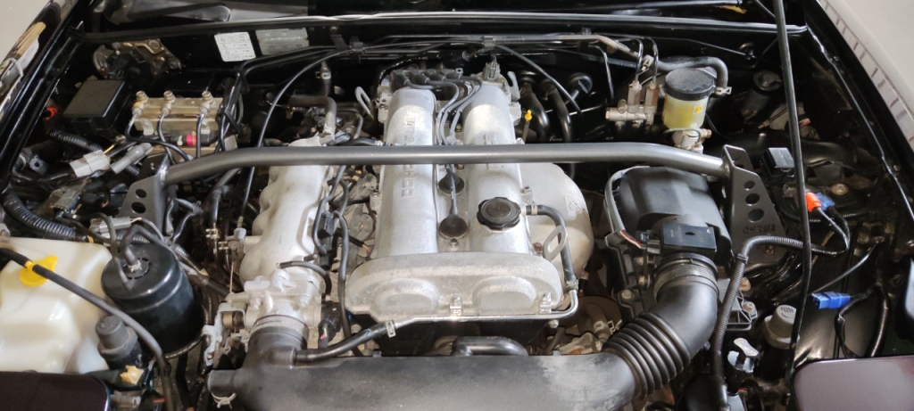

Quelqu'un a déjà monté une barre anti rapprochement de marque CYBUL que ça NA ?

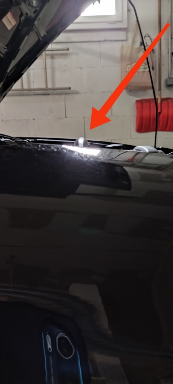

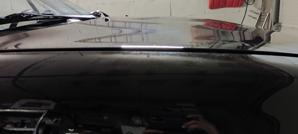

J ai monté la mienne est la surprise ça passe pas quand je referme mon capot. :x
Ma NA est un 1l8.
Mon capot est bombé quand je le ferme :evil:
Sinon la barre est de bonne facture.

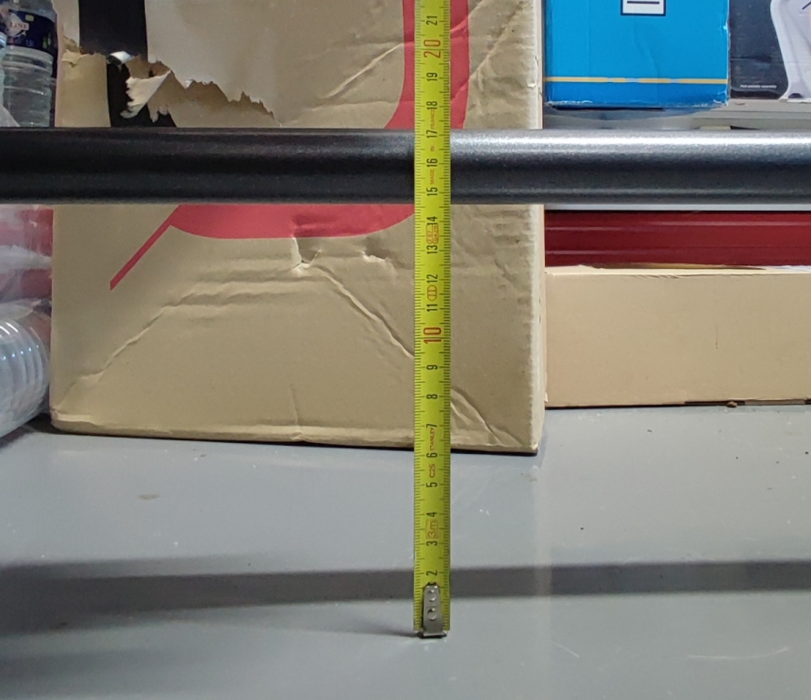

Voilà sa réponse :
La barre anti-rapprochement à subit un test de qualité avant l'expédition, celle-ci est testée sur une maquette.
Il est fort probable que le châssis n'est pas droit en raison de son âge et/ou de son kilométrage, un accident dans le passé peut également avoir cet effet.
Il est vrai que je connais pas le passé complet de ma voiture.
Pourtant tout es bien aligné. Et cela coince au niveau de la hauteur.
Si quelqu'un peut me donner la hauteur de sa barre anti rapprochement que je compare avec la mienne.
Mesure prise au milieu de la barre.

il me semble que c'est comme les barre de nbfl, elles touchent les renforts de capots de NA.
sur la mienne j'ai enfoncé légèrement les renforts au niveaux des 2 points de contact.
qq coups de marteaux bien placé et ça passe ... :aie:
