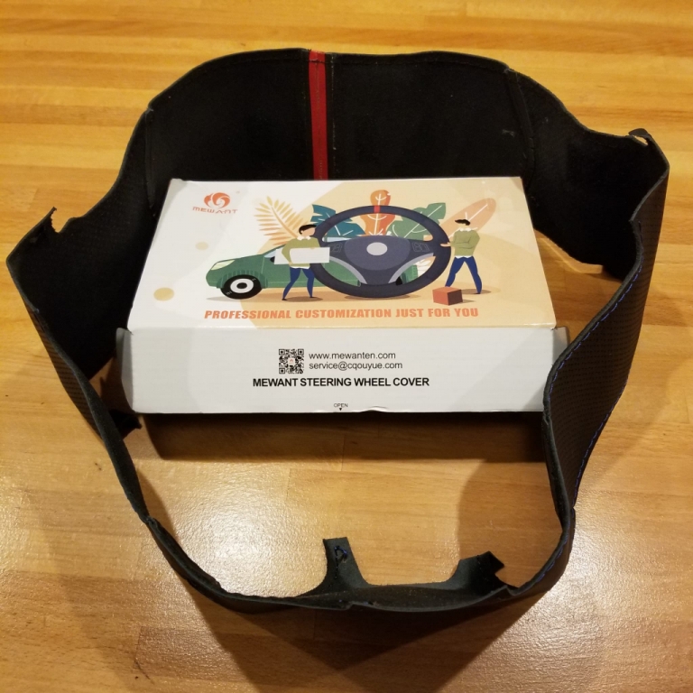

J'ai commandé là : https://www.steeringcover.com/for-mazda ... otect.html
Les prix ont bien jumpé depuis les posts de Ludo83 :aie:

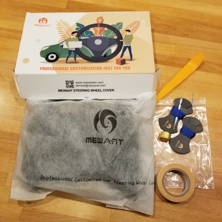

Je trouve que le kit est bien pensé
L'extrémité des fils est collée
Je n'ai pas respecté la vidéo qui suggère de ne pas retirer les caches plastique : https://www.youtube.com/watch?v=jMFdXpKToDY

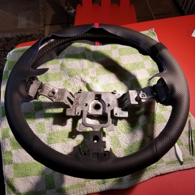

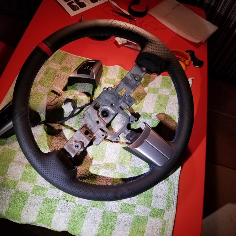

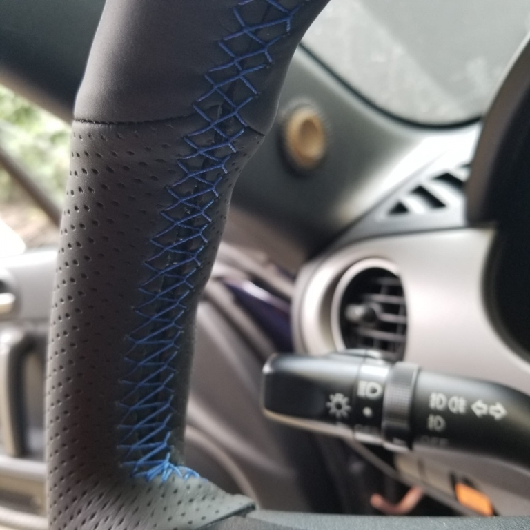

J'ai préféré déposer le volant et tout désassembler pour bien présenter et bien positionner le cover
La dépose du volant prend 10mn, une clé 10 pipe pour débrancher le pôle négatif de la batterie et pour sortir 2 vis derrière le volant, une douille de 19 et une péteuse pour l'écrou central du volant. Un micro tournevis pour déclipser le connecteur de l'airbag.
Un tournevis cruciforme PhilipsN°2 pour désosser le volant.

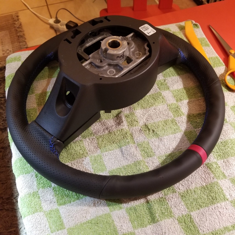

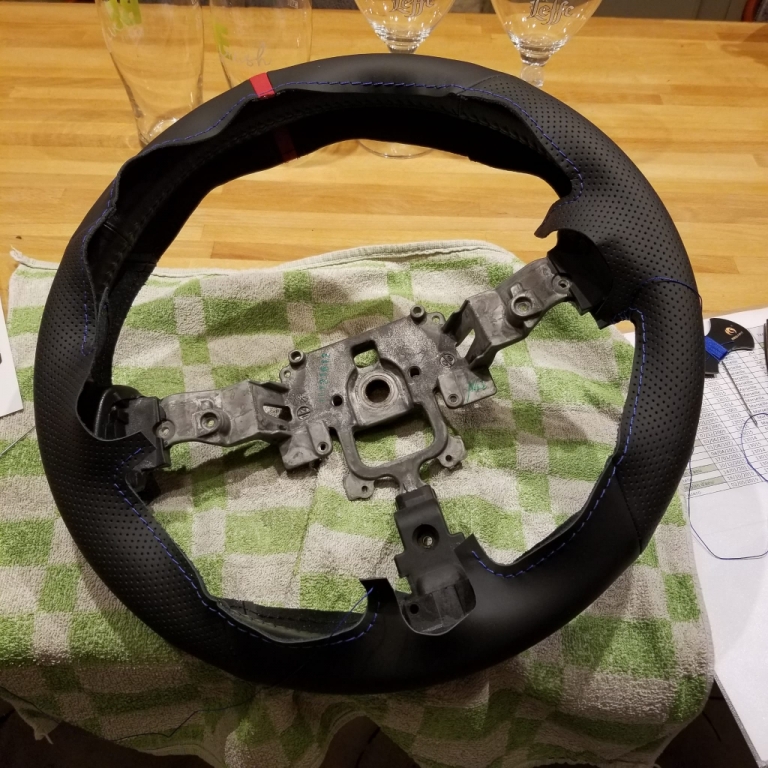

Les coutures m'ont pris 3 bonnes heures, avec Madame qui faisait la 3ème main.

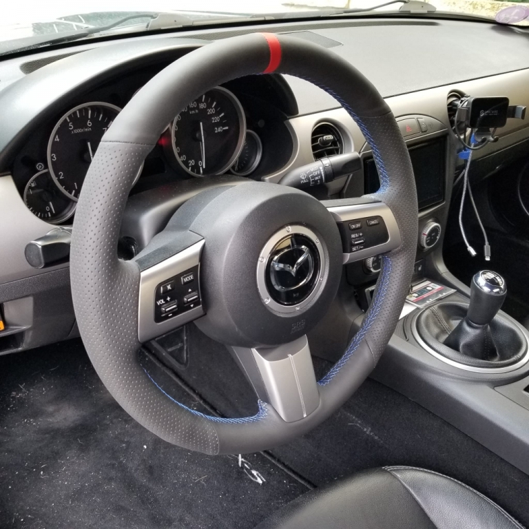

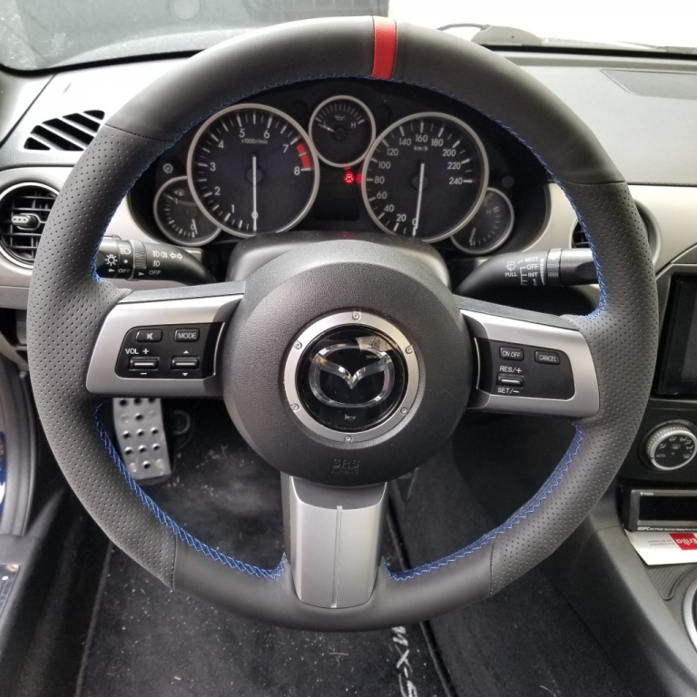

Une fois le bas cousu, j'ai dû batailler pour aligner au mieux le repère "Noon".
Si on ne contrôle pas au pied à coulisse, le résultat est pas mal

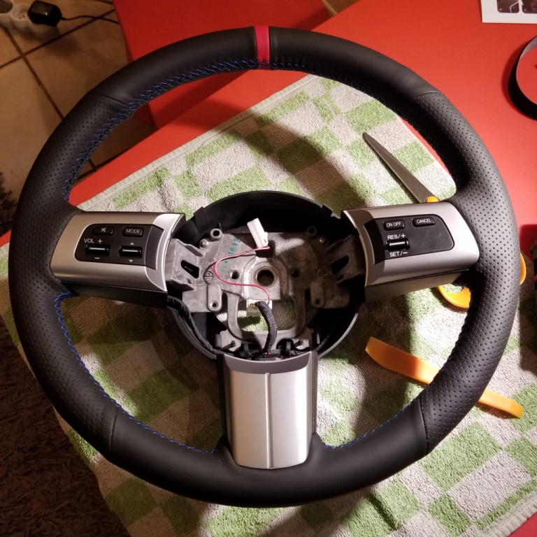

En situation, il faut chercher les défauts

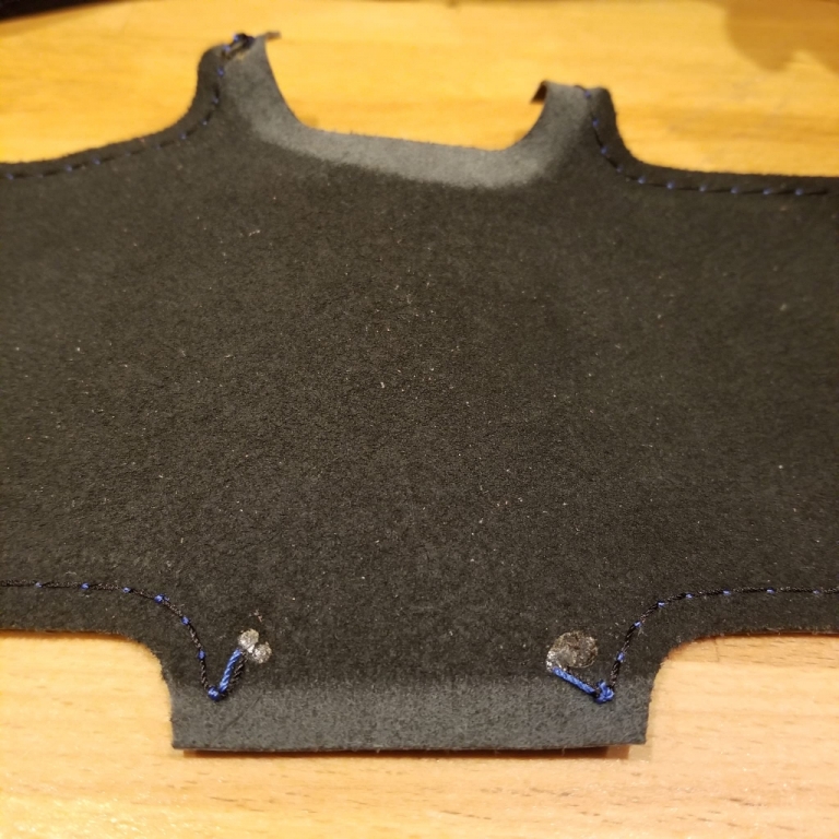

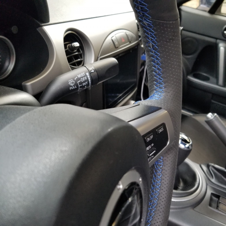

Et voici les imperfections :
Et la pire :
J'ai roulé un peu ce matin. Au toucher, il y a un effet peau de pêche super agréable :love2:
La surépaisseur est minime. Il faudrait avoir 2 volants à disposition pour les comparer, sinon on a l'impression que c'est d'origine, avec peut-être une once de moelleux supplémentaire.
Le marqueur Noon rouge est déconcertant sur les premiers mètres, mais on s'y fait.
J'aurais peut-être dû le choisir bleu, mais mon côté kéké-marseillais m'a incité à le prendre rouge-racing :ricane:
J'avais bien mis un volant Guardian-designs sur ma To-do-list : https://guardiandesigns.eu/products/nc- ... -2006-2015
Mais vu l'écart de prix je ne regrette pas mes 65€ investis :oui:

:bien: le retour , c'est une bonne solution en cas de volant abimé
Seul petit bémol à mon gout , la surépaisseur au niveau des coutures des 4 parties ( et du marqueur ) . Il faudrait presque découper l'ancien cuir au niveau de ces zones là pour éviter ce défaut de finition.

... Seul petit bémol à mon gout , la surépaisseur au niveau des coutures des 4 parties ( et du marqueur ) . Il faudrait presque découper l'ancien cuir au niveau de ces zones là pour éviter ce défaut de finition.
Oui, mais on perdrait alors le côté réversible de la chose.
Et puis au niveau précision, ça doit pas être évident d'avoir un alignement parfait.
Dans cet esprit, j'aurais plutôt collé une fine mousse, genre 1mm maxi à l'intérieur du cover, sauf sur les coutures bien sûr.
Si ça écarte les bords du "cuir" à leur jonction, ça doit se faire discret sous la couture.
Je verrai comment ça tient dans le temps, car c'est effectivement du cuir PU autrement dit, du cuir PolyUréthane :ptdr:
Si je dois renouveler l'expérience, je tenterai la mousse intérieure :oui:

Mewant inclue aussi deux aiguilles, un dé à coudre, une palette pour déclipser les caches.

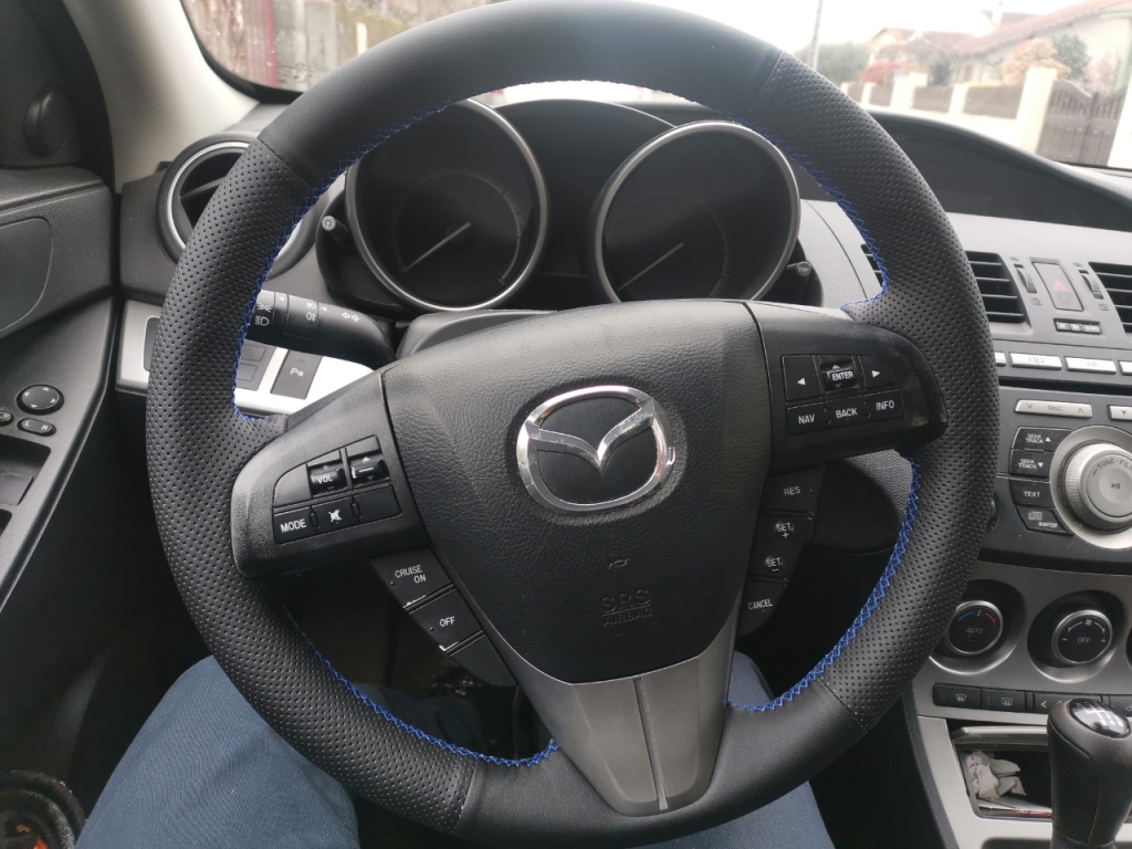

Ce n'est pas sur ma mx5 mais j'ai posé la version aliexpress sur ma compacte (mazda 3 bl) le week-end dernier. J'ai volontairement pris la version sans le repère en haut du volant, un peu plus de 6h pour l'installer seul avec démontage complet du volant.
Je suis relativement fier de l'opération mais assez mitigé sur le résultat. Après 9ans de volant d'origine, la surepaisseur notable et e touché déroutant, néanmoins après une semaine on s'adapte très bien.
