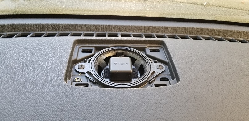

J'ai sacrifié l'emplacement haut-parleur central du système Bose pour installer l'antenne GPS.
Ca fonctionnerait aussi bien en l'installant sous le tableau de bord, ou derrière le rétroviseur intérieur (moyennant un peu de câblage dans un montant de pare-brise).
Cette antenne est IN-DIS-PEN-SABLE pour profiter pleinement du confort sur les dos-d'ânes et de la rigueur à vitesse élevée.

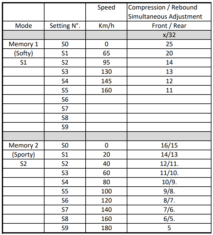

Voici ma dernière mouture, après quelques essais routiers depuis quelques mois :
Le réglage manuel des TEIN Flex Z permet un réglage sur 16 crans.
Le système EDFC, avec ses moteurs pas-à-pas, permet un réglage sur 32 crans. Ce qui signifie que le réglage le plus souple à 25 crans correspond à 12,5 crans en mode manuel.

Moi, en mode "Softy" je cherche à être le plus souple possible, sans que ce soit jamais dangereux. Et je peux te dire que c'est déjà drôlement efficace, surtout sur route défoncée où les suspensions sport sautillent.
Fermeture de l'hydraulique de quelques crans à 65km/h et 95km/h, puis encore un cran tous les 15km/h.
En mode "Sporty" je pars déjà pas mal plus ferme, puis durcissement tous les 20km/h.
Du coup, même en mode "Sporty" ça reste très civilisé aux basses vitesses, plus confort qu'un Bilstein par exemple. Et quand on prend de la vitesse, c'est plus ferme et plus précis que des B6 ou B8 :bien:
