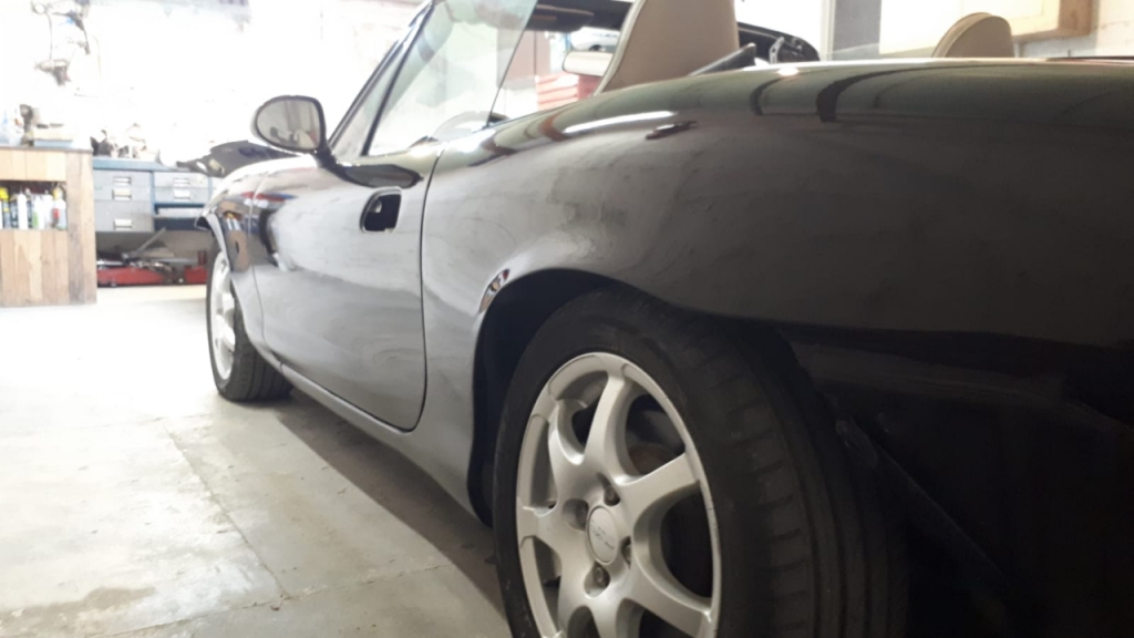

la voiture passait enfin à la peinture, hier soir! :oui:
resultat en photos dans la journée, mais le peintre à l'air content de lui!
là, juste avant, devant la cabine...
ouf!!
Message Publié : Sam 5 Fév 2022, 15:03
Inscription : Ven 26 Nov 2021, 18:35
Message(s) : 180
Localisation : proche Montpellier
Voiture peinte, enfin!
en résumé, elle est réussie, surtout, enfin faite, et la couleur est totalement magnifique au soleil!
Par contre, il me dit avoir bien galéré pour l'amener jusqu'à la cabine ( une dizaine de kms) à cause de la hauteur de caisse................ :aie: :roll:
