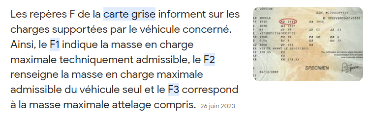

La ND n'est pas homologuée pour tracter : case F3 vide sur la carte grise.

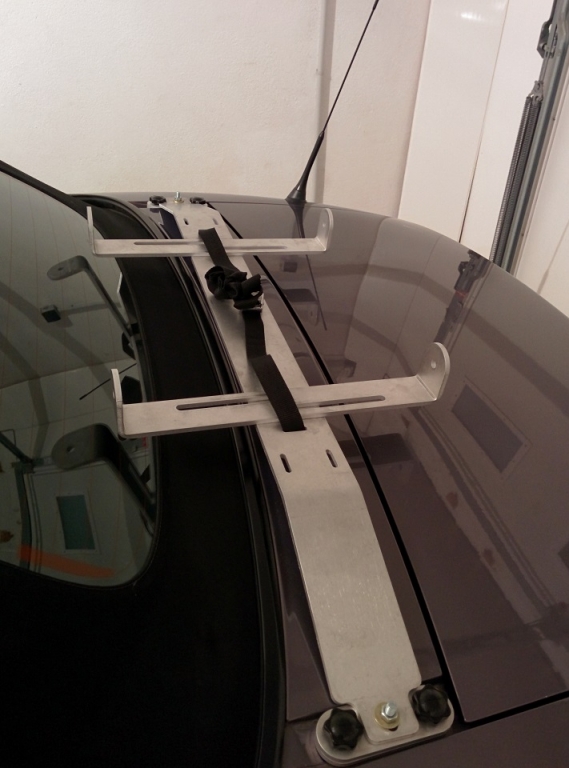

Sur une NC (et certainement sur une ND mais je n'ai pas creusé la question) on peut clairement mettre un truc au point basé sur les points d'accroche du hard top)
J'avais fait faire un porte bagage sur mesure pour mon NC

Et l'avantage c'est qu'il loge dans le coffre sans prendre de place. Je n'ai malheureusement pas eu l'occasion de l'utiliser pour de vrai :(
