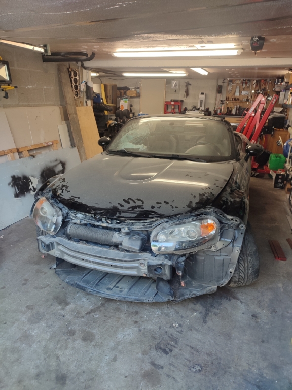

La voilà à son acquisition :
Celà n'a pas été de tout repos de la descendre au sous sol car aucune des roues n'étaient directrice dont une roue qui ne tenait que par l'amortisseur et triangle supérieur :cry:

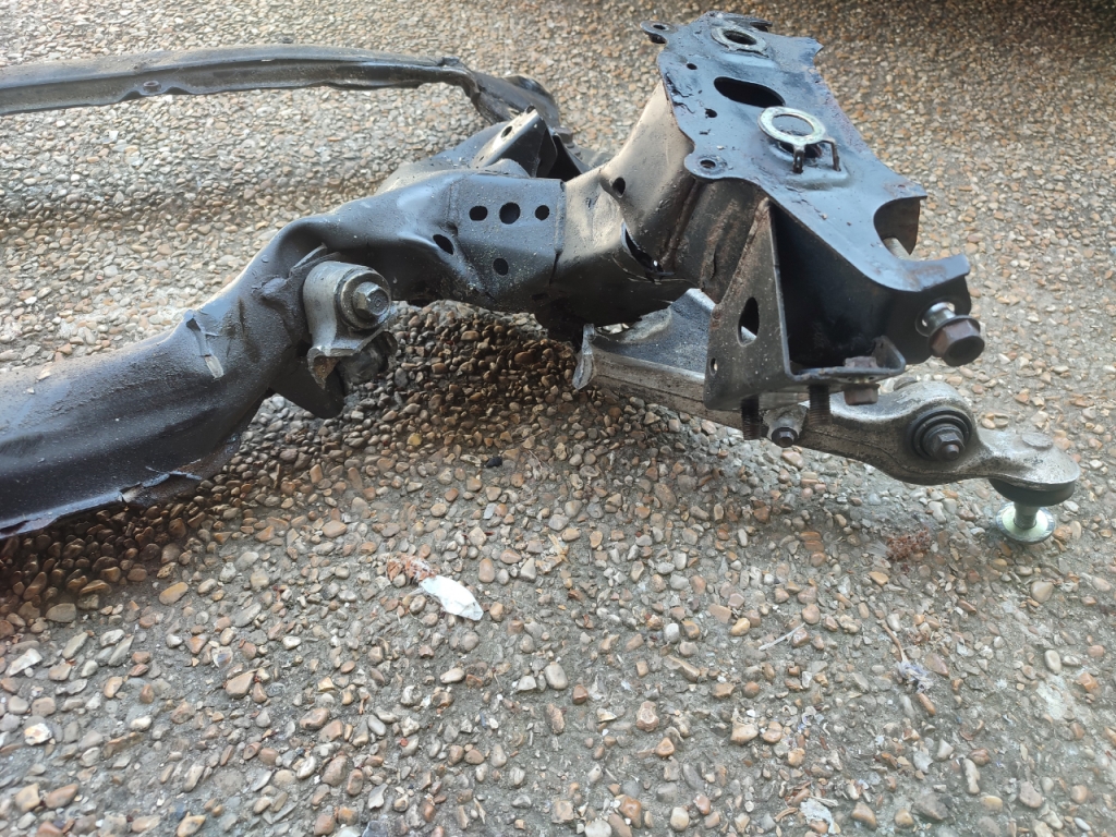

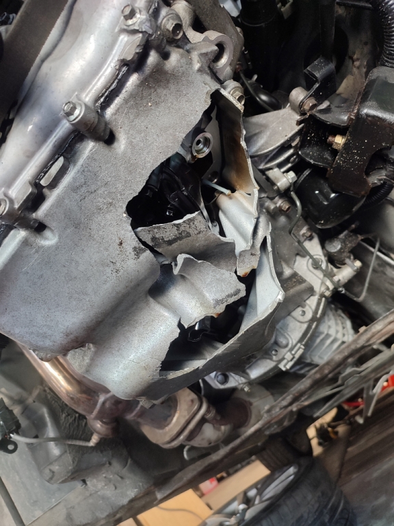

Une fois levée, on peut constater les premiers dégâts. Tout le berceau, train avant, crémaillère et carter d'huile explosé.

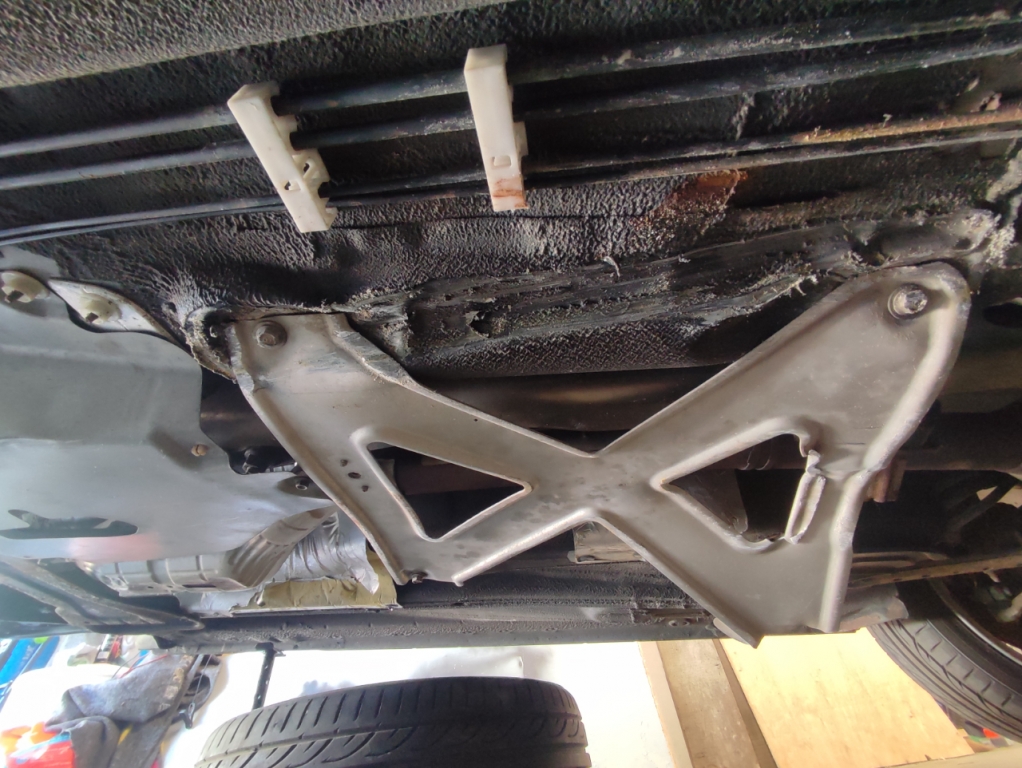

Les fixations de la croix centrale font la tronche, mais je pense que çà pourra se redresser avec l'aide d'un carrossier.

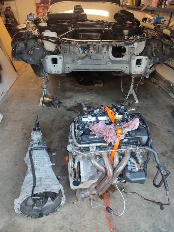

Et premier gros chantier sortir l'ensemble moteur boite. Il a fallu jouer de la disqueuse pour tomber le berceau moteur. Surtout que je découvre la mx5 c'est pas simple. Mais le gros bébé est dehors.
Niveau dégâts moteur :
- carter d'huile
- un support moteur
- modine d'huile à contrôler
- faire un check coussinets et interne
- radiateur eau ( la clim sera supprimé )
Dégâts train avant : bah tout :ricane:
plus sérieusement vu le choc encaissé je n'ai pas vraiment envi de reprendre ne serait-ce les triangles qui paraissent bien. Donc je vais tout changer en faisant un mix de neuf et pièces occasion.
Les amortisseurs sont morts ( seulement 1200km...)
Pour le reste, tous les supports de caisse inférieur sont tordus.
Le support de pont arrière est cassé.
