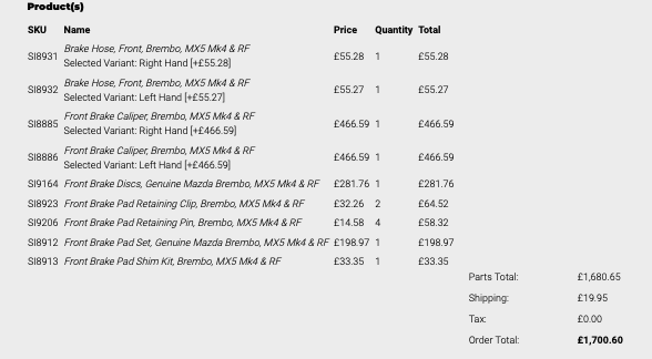

Voici la liste des pièces dont vous aurez besoin:

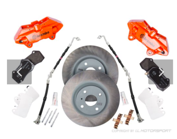

En visu ça donne ça:
Vous pouvez trouver les pièces sur Ilmotorsport (mais rupture depuis plusieurs mois)
Ou sur MX-5 Parts c'est là ou j'ai commandé.

Pour le prix:
Sur MX-5 Parts:
2081,62€
404€ de douane
Soit un total de 2485,62€

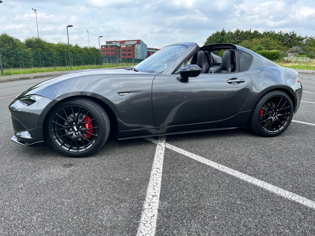

Voici le rendu:
