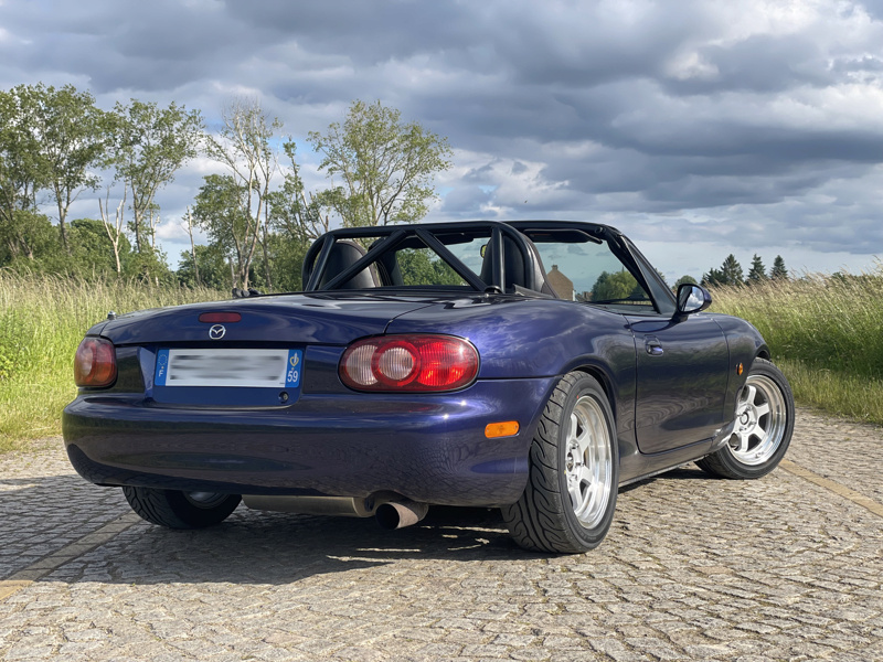

Donc j'ai remis du 15x7 ET20 en 205/50/15 de large (à priori tout juste pas légal, un poilissime hors tolérance), sans avoir à toucher aux ailes ;)

Umul, sur cette photo, c'est le setup en 15x7 ET20 de large ?

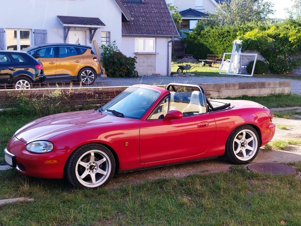

NB 1.8 aussi. J'ai longtemps roulé en 15", mais j'ai eu une opportunité pour des 16" et comme je n'étais pas sûr que les big brake passent dans mes 15, je me suis laissé tenter.
Ce sont des 16x8 ET25, chaussées en Toyo TR1 215/40 R16
A l'avant ça passe dans les ailes, à l'arrière c'était limite. Pour être tranquille, le rebord de l'aile a été replié sur une partie de sa largeur.
