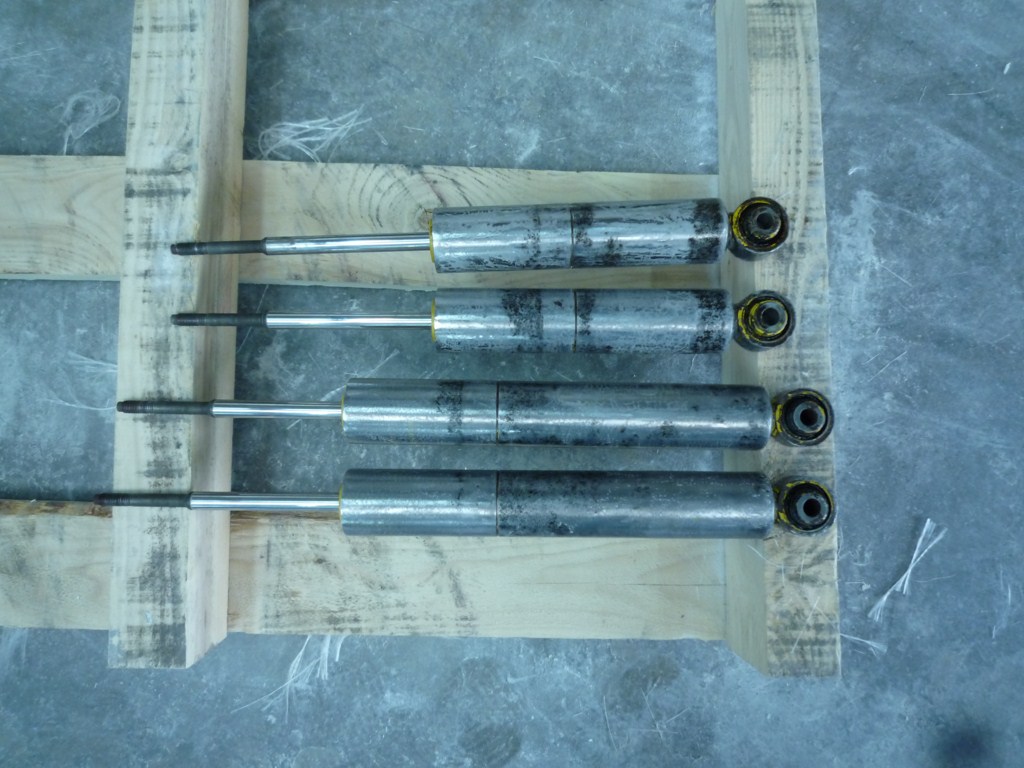

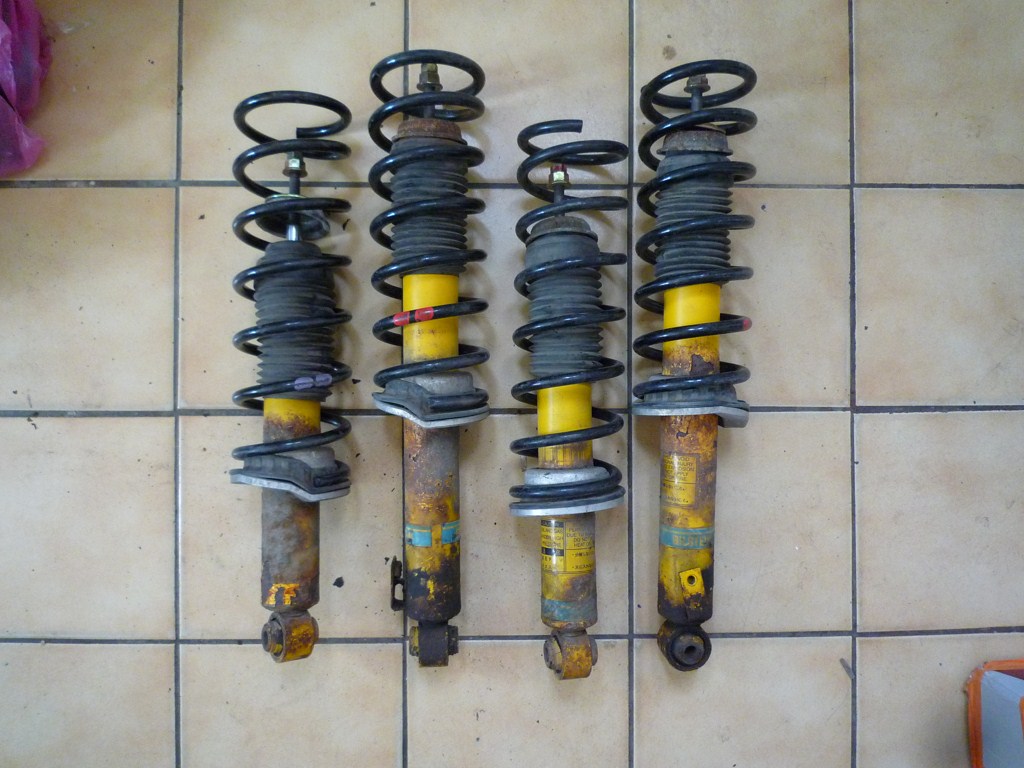

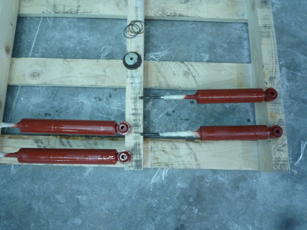

J'ai donc décidé d'acheter des amortos Bilstein d'occase
et hop au boulot
Merci à Fleming pour le matos de base ;) (si vous avec un autre jeu les guys, je suis preneur ;) )

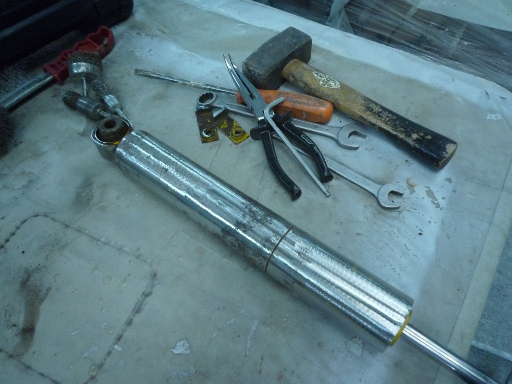

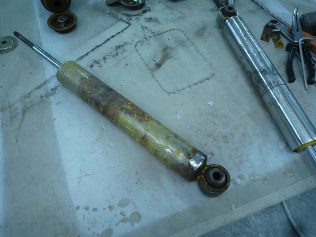

Le plus physique! adieu les perches, un pti coup de massette bien sec et précis pour dégager les pions de guidage
décapeur chimique et ablation des supports de je ne sais quoi mais bref pas utile et puis c'est vite du poids :red: :D
un coup de disque agrasif (pas le temps mec!)
Acide Phosphorique!
pti ponçage, dégraissage et hop apprêt antirouille
Pti gris Inox de chez Duplicolor + vernis brillant de chez Montana!! , pas du grand art mais ça fera l'job!

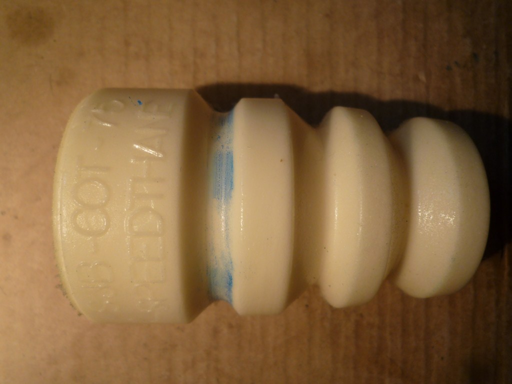

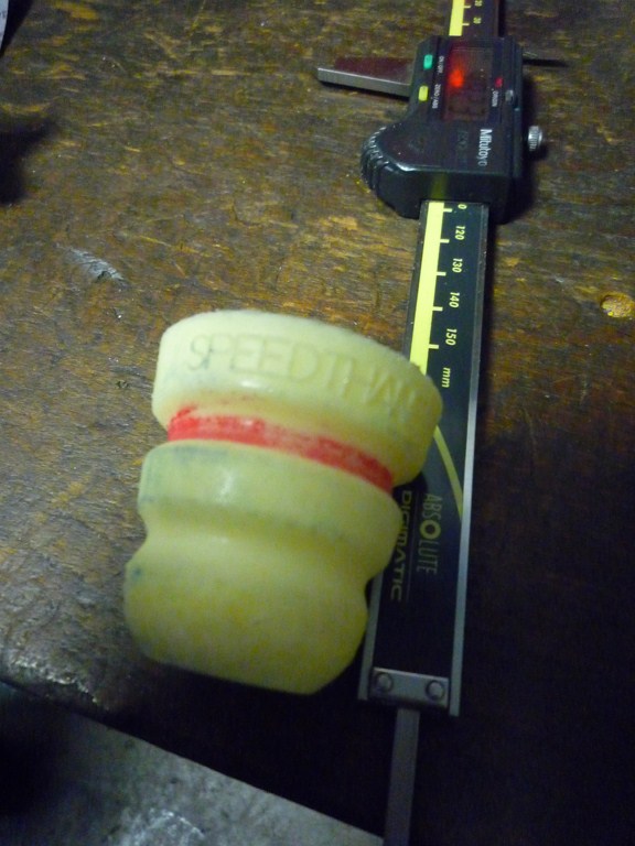

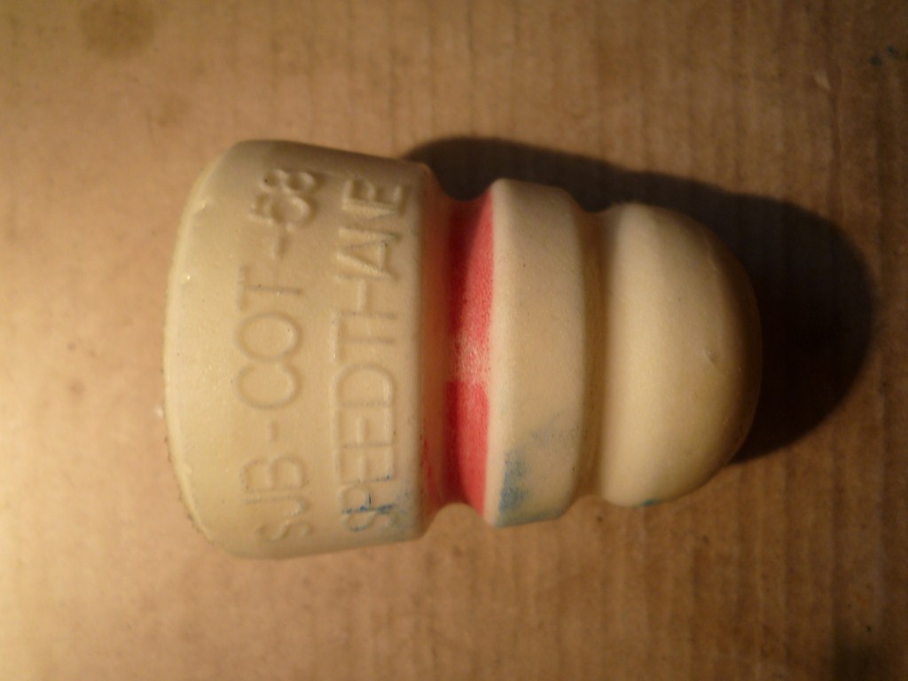

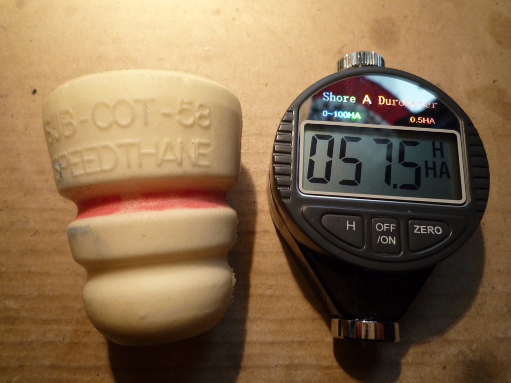

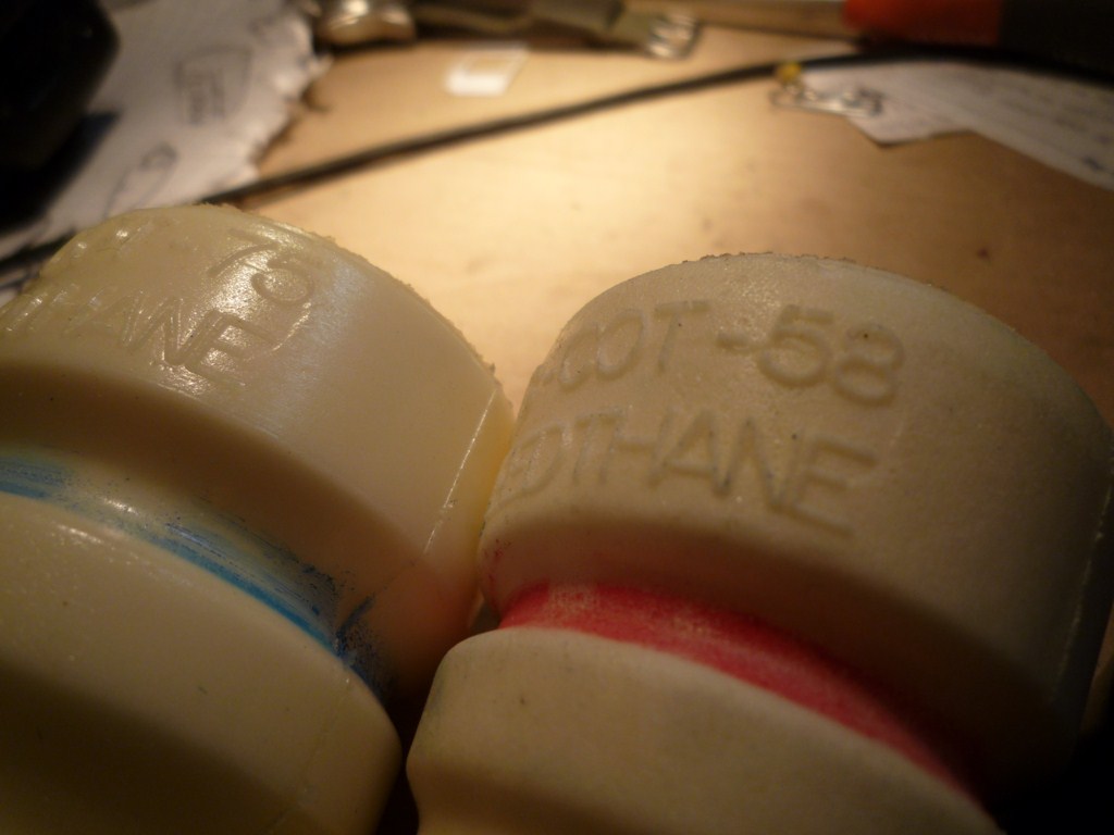

Petite revue des butées de suspatte
la bleu, la dure, qui va faire silent bloc de coupelle sup d'amortos, oauip comme celles de FatCat... sauf qu'elles viennent de chez Summit Racing... Malin le Gros Chat :geek: :geek:
Une plus court et modèle tendre, à retailler au tour pour en faire une 46mm linear de chez Fatcat
Détail des Butée et mesure de leur "dureté" ... c'est comme le Porc Salut, c'est marqué dessus!
C'est con! c'est exactement l'endroit que le gros chat supprime (à raison d'ailleurs)
Quelques ligne pour vous situer où couper pour en faire un set de silent bloc coupelle sup + butée sport 36mm ;)

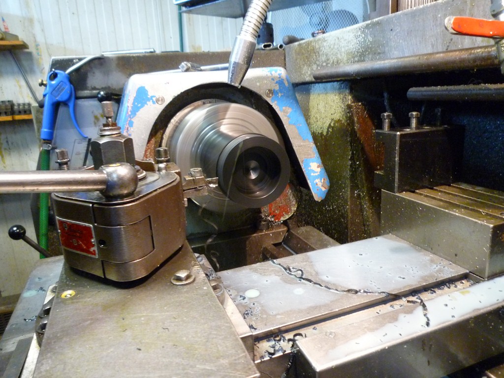

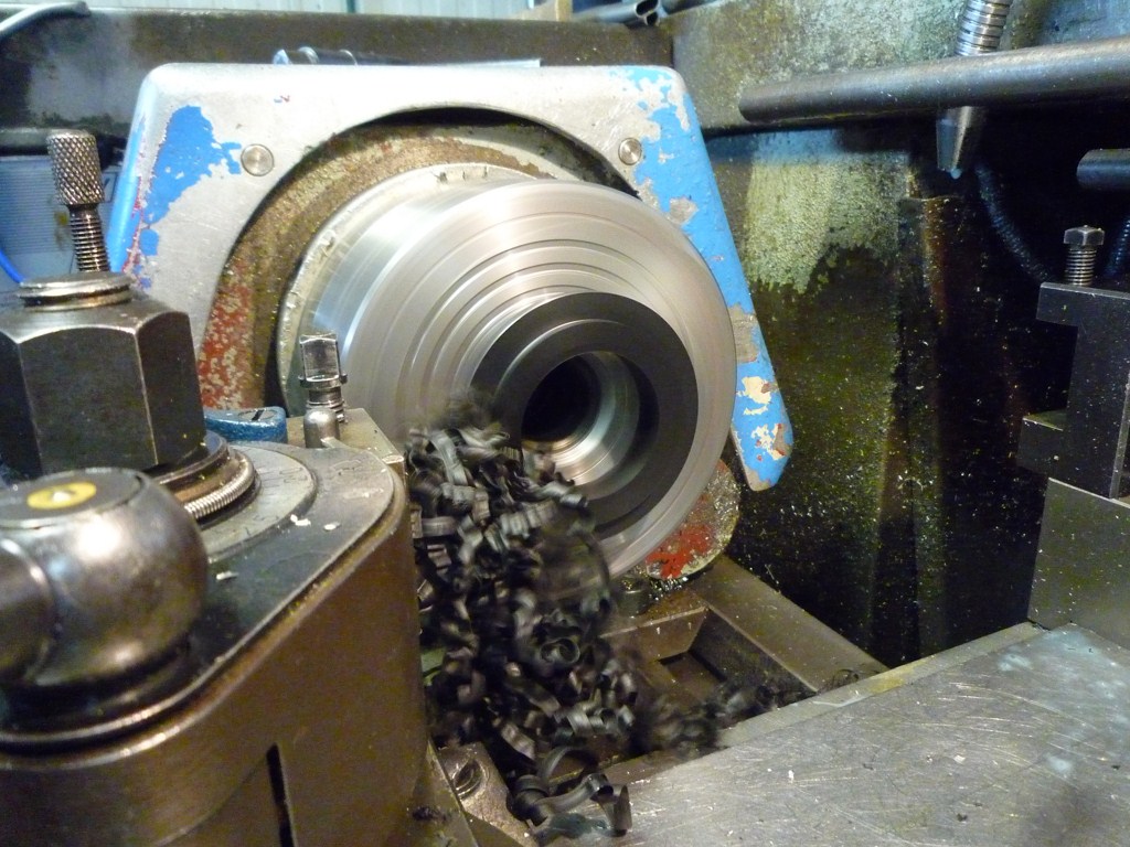

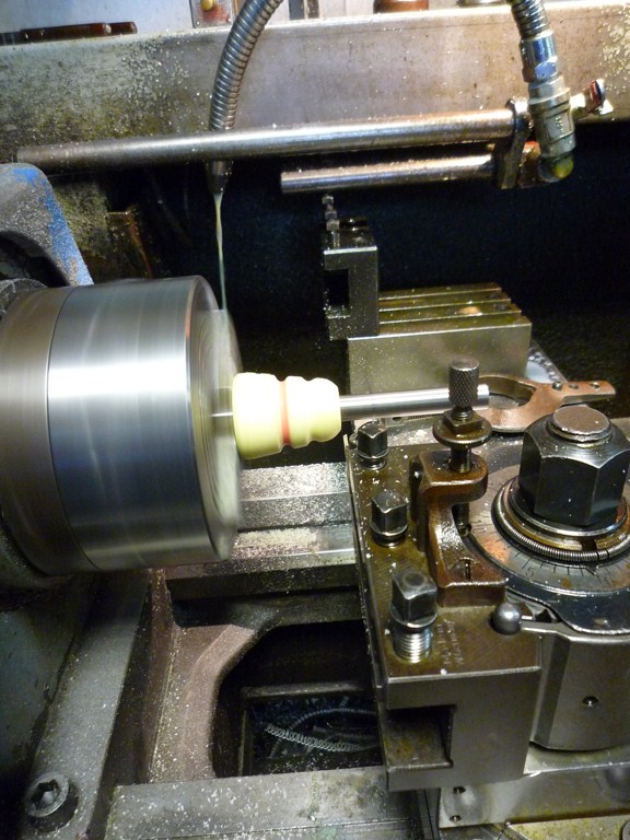

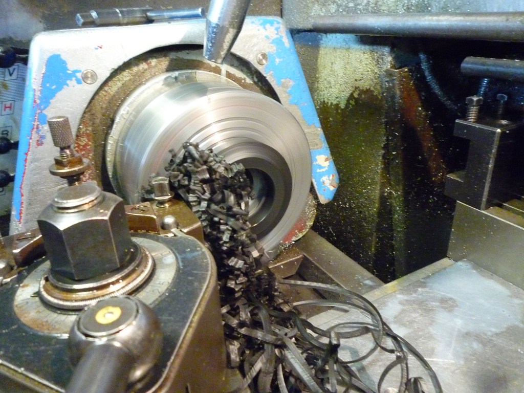

Usinage des Butées de suspension, des centreurs de ressort et des bagues de frottement pour un reglage facilité.(remplace les chers et fragiles roulement torrington tant à la mode)

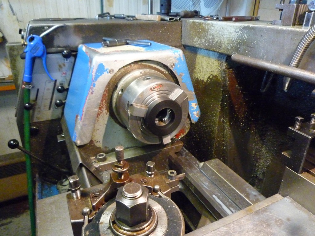

Aujourd'hui j'ai tourné, tourné et tourné encore.
avec l'aide d'un vieux de la vieille comme j'aime bien avoir en professeur
Merci Georges! tu gères grave ta race!

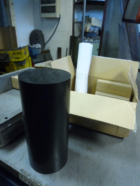

Hop voici la matière, un beau cylindre de POM en Ø90x200
je vais l'évider et le couper en tranche! il va regretter de m'avoir connu :ricane:
Mais je vais tailler dans le mou pour commencer

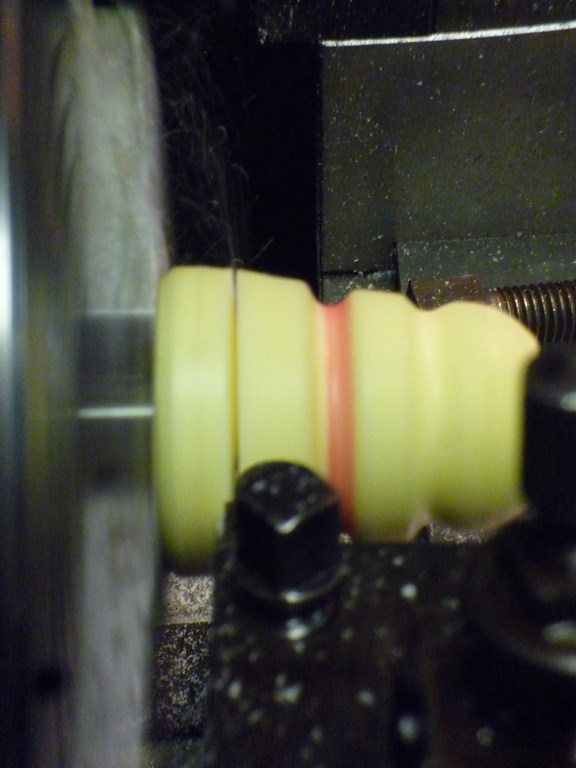

d'abord la butée, 36mm

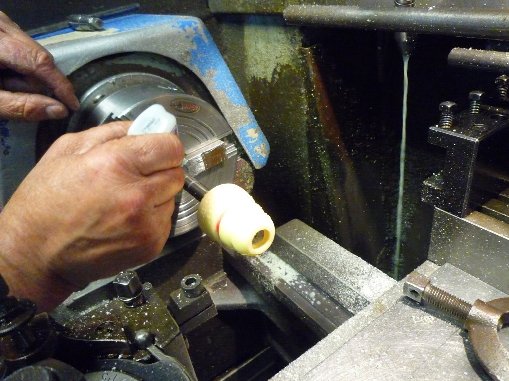

silentbloc superieur, env 13.5mm (oui c'est spéciale à couper ce truc :aie: plus facile refroidis à l'azote liquide :geek: ... que je n'ai pas sous la main :aie: )
Au tour , c'est le cas de le dire, du silentbloc inf, environ 14.5mm
et voilà la ptite famille
En spare des butées souple en 46mm, juste coupé à la hauteur, bien suffisant, pas obligé de se compliquer la vie comme FCM
maintenue aux mords avec de la loctite :cyp:

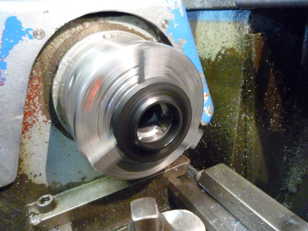

POM time!
une grosse passe en à 50
on se fait de jolies surfaces + mise à la cote au centre càd Ø 52mm
et on en fait du justin bridou avec du gras, un peu :faim:
tada! hop de coté pour plus tard :geek:

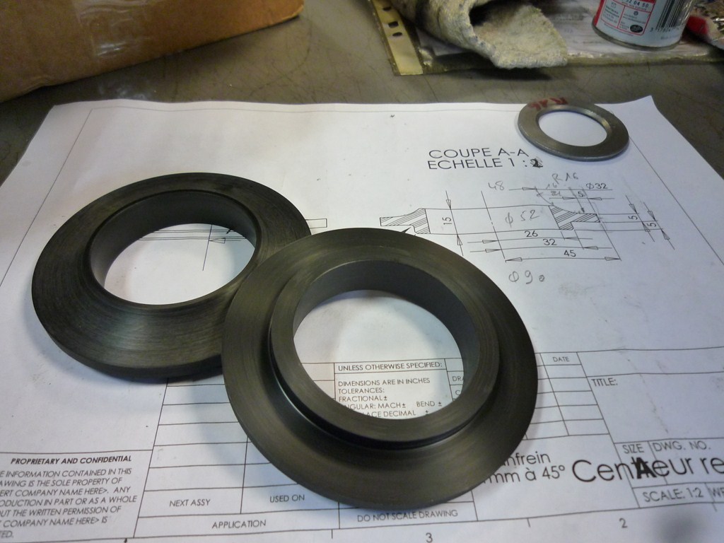

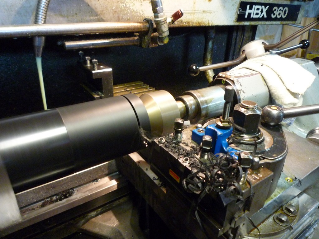

Rondelle time, Ø int 63mm et Øext 87mm (Øext de la perche de reglage)
:D Oh! quelle surprise :P
Centreur de ressort en devenir

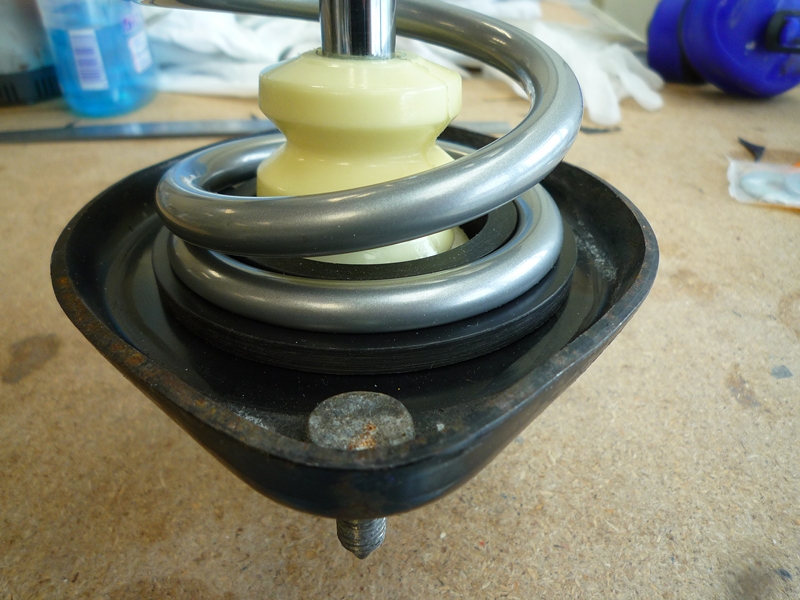

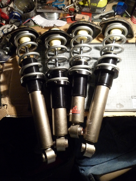

Est venu le temps du montage.
simple et pour le moment composé de rondelles de quincaillerie standard, pas le top.
J'ai aussi compris le rôle d'une entretoise pour les montages sur base Bilstein.
Donc on commence par la butée, 36mm ferme en l'occurrence suivie par une rondelle large en M12 Øext 36mm.
Attention, le top serai l'usage d'une rondelle M10 mais de Ø ext de 50mm.
Suivis du silentbloc inférieur de coupelle, du centreur de ressort et du dis ressort
coupelle, puis silent bloc sup et rondelle stock et les deux écrous et TADA! :love2:
C'es choli!
La rondelle de frottement qui facilitera le reglage "en charge"
Le centreur bien centré :bien:

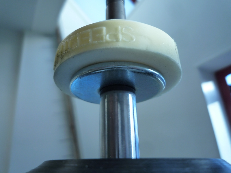

Voilà pourquoi il faut une petite entretoise pour les Bilstein et peut etre d'autres amortos.
le Ø de tige est de 10mm or le Ø interne de la butée et donc de ce qui est maintenant les silent bloc de coupelles sup est en Ø 15mm, précausion bienvenue pour assurer un guidage parfait. je vais essayé sans, et je vous dis :aie:
Pourquoi il faut une rondelle en Ø ext env 50mm, peut devenir critique s vous avez choisis des silentbloc trop mou (75 shore A please!!)
la tof masturbatoire du soir, montage courant de la semaine pro et test de la piste le WE du 15 mai ;)

Alors pour mon usage mixte, j'ai pris du 350 lbs/in à l'avant et du 250 lb/in à l'arrière
soit respectivement 6.2kg/mm et 4.4kg/mm
Ces raideurs me permettes de rester sous 2Hz en oscillation naturelle non amortie (confort)
De plus la fréquence AR est toujours quelques % plus élevée à l'arrière ce qui est mieux pour la route et le sport.
la longueur libre des ressorts est de 7" soit 178mm et les fourreaux fileté font 5" soit 127mm de long.
j'ai pris les Allstar car ils enferment le clip d'arrêt ce qui empêche toute sorties de ce dernier sous l'effort, bref un réel avantage face aux fourreaux Ebay :geek:
