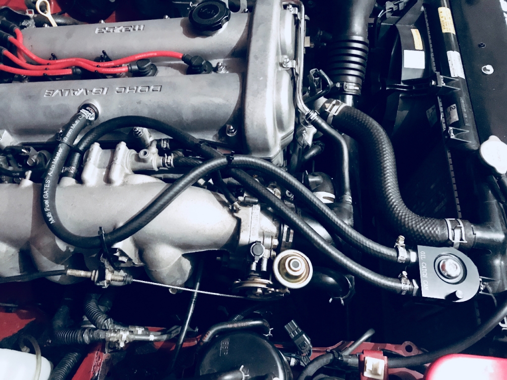

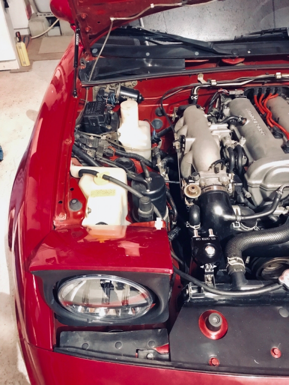

Boulot du jour.
Vérins ILM, contraignent à celui de Cobalt, il n’oblige pas à percer la carrosserie sur la mienne, juste les ciseaux. Pour autant, ça reste du ilm. Conception foireuse, écrous à serrer à la clé plate dans des endroits peu accessibles. Bref je ne conseille pas.
Et comme j’ai pu dégager la barre de support de capot, j’en ai profité pour installer pour oil catch can.
Emplacement provisoire je pense, vu qu’il est réchauffé par le radiateur et qu’il est préférable qu’il reste froid pour liquéfier l’huile,
Message Publié : Mer 31 Jan 2018, 07:14
Message(s) : 9964
Dégage le canister et mets l'oct à la place ;)
