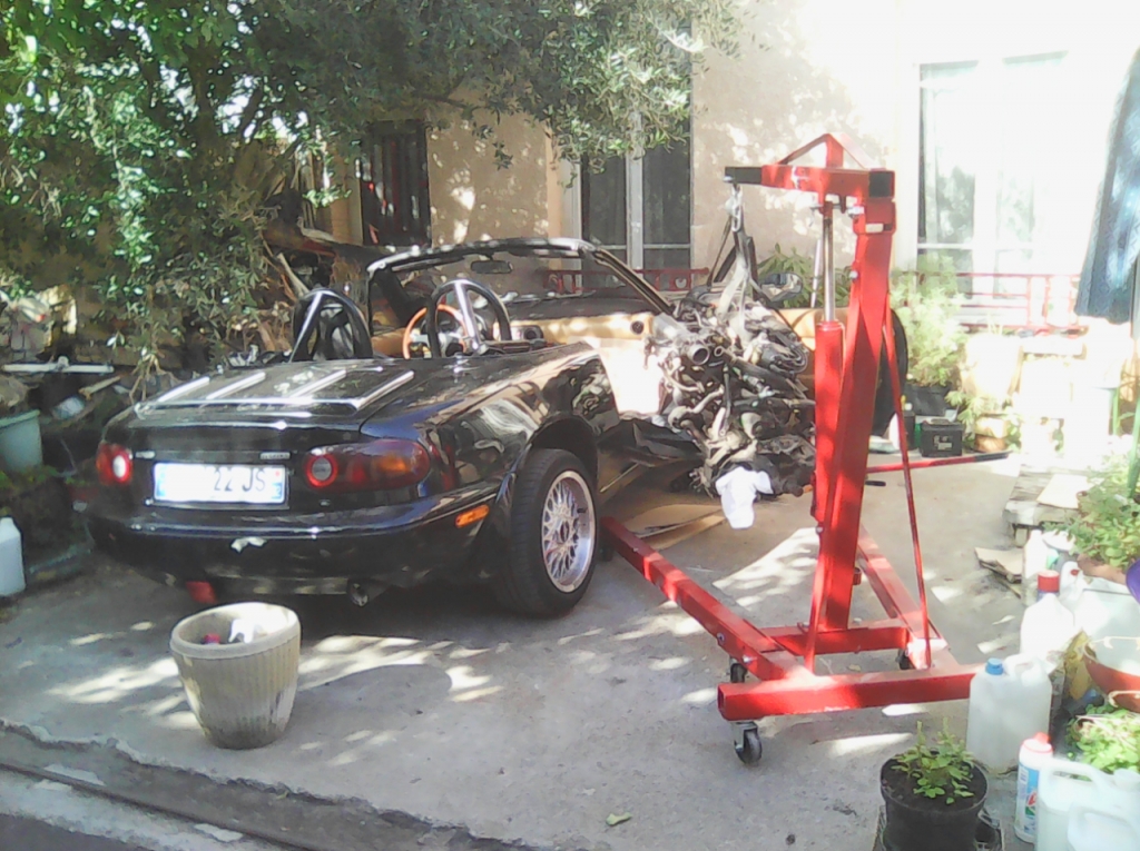

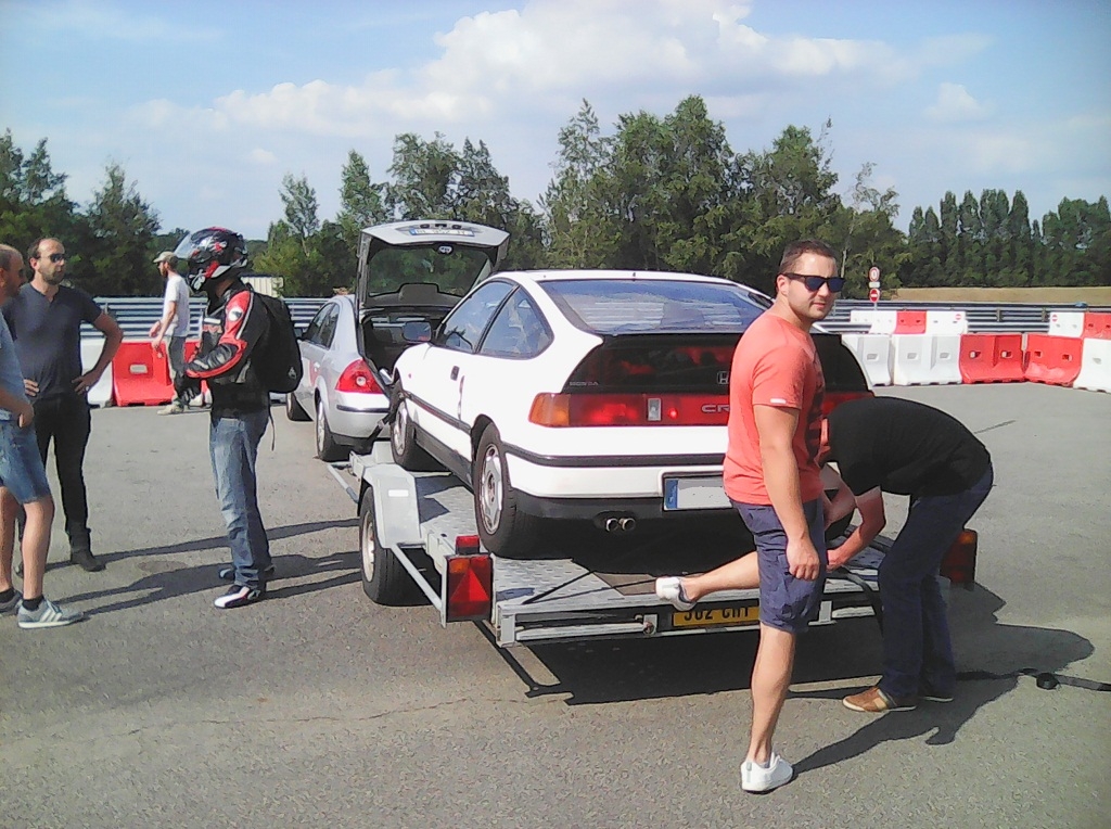

D'ailleurs en parlant de CRX!
Euh c'est super comme caisse :love:
Pas de VTEC mais c'est bien dispo et le chassis me^me fatigué du haut de ses 300 000km est fendard, pas traitre et équilibré.
Donc ma mx etait appelée à courrir à Fay cet été, du retard dans la livraison des axes arrière en a décidé autrement, j'ai donc décidé de faire plus ample connaissance avec ma tondeuse de CRX.
Mes roues piste etant déjà sur place (4x100 15x7 ET38) ça allait le faire... et ça l'a fait bien , très bien .... trop bien :aie:
Du coup dans le "grand" droit avant la grande ligne droite de Fay de bretagne j'ai déjaugé ... alors que j'avais le niveau d'huile au full :cubitus:
Mais c'était mon dernier tour avant refroidissement (open pit lane) et je sentait depuis 2 tour de manège que l'auto ne s’inscrivait plus pareil à droite qu'à gauche, bref les bitubes origine fesaient de la mousse après quelques tours de piste
Donc grip d'AD08R + piste chaude + virage qui passe en 3 , suspattes stock qui a chaud coté gauche = roulis + G dangereux pour la méca :aie:
du coup à mi virage le bruit moteur change, les vibrations de l'auto aussi et on se calme très vite :cyp:
du coup comme une vraie voiture de course elle est repartie sur 4 roues mais pas les siennes :lol:
Mais qu'est ce que je me suis marré!
Pour la première fois j'ai approché la façon d'envoyer l'auto comme en karting, à jouer sur les transfert au laché de pied, mettre moins de volant mais faire venir l'arrière pour mettre gaz plus tot, bref un film!
et puis l'auto etait prévenante, à mon niveau , rassurante, pas traite, dispo etc... une super école.
Bien plus en confiance qu'avec mon AX frankenstein un peu trop vive, surtout pour mon "niveau" de l'époque.
Le jour d'avant :D
le jour d'après :lol: :cyp: merci les amis :beer: :love:

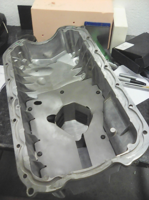

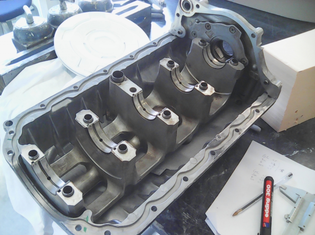

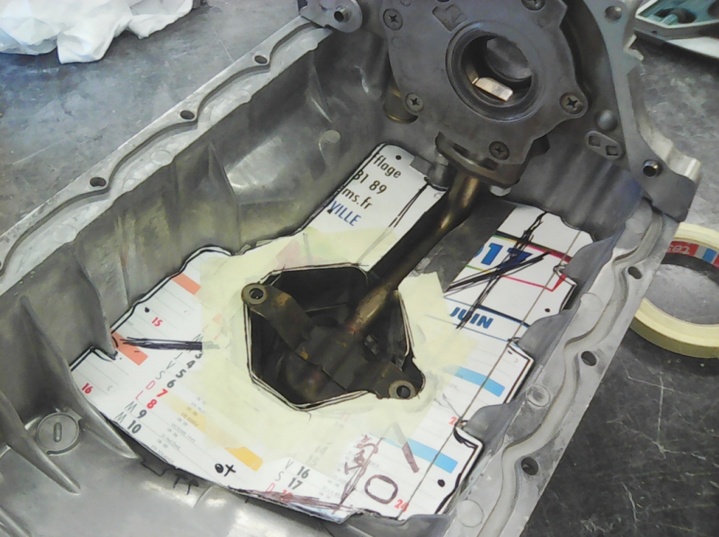

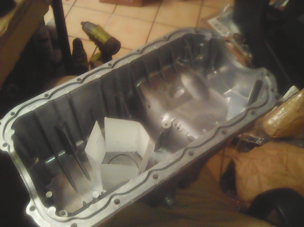

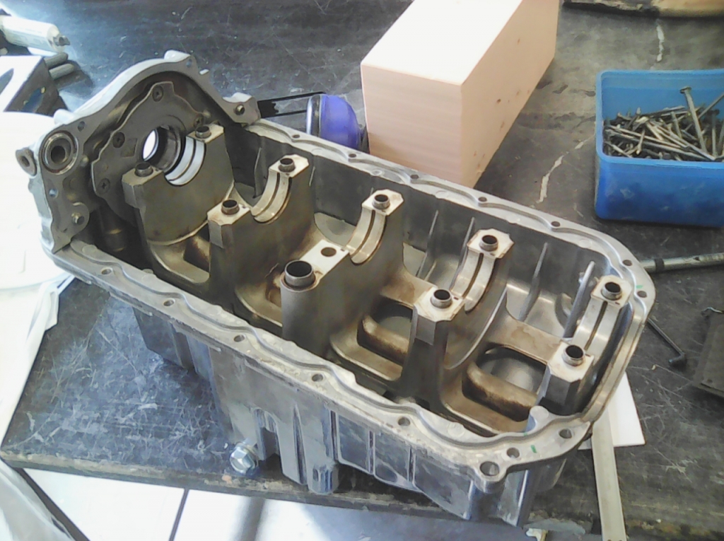

Du coup je me suis dit qu'il fallait que je touche à ces histoire de dé jaugeage...

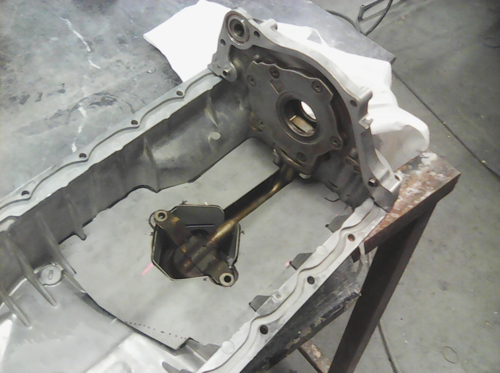

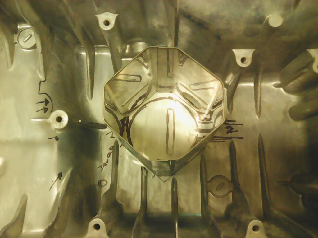

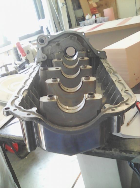

Le carter d'origine est déjà très bien fait! :etonne: je n'ai fait qu"y ajouter une fonction "anti retour"
M'inspirant librement de l'offre pièce performance sur mon moteur D16 j'ai fais ma sauce, par économie de moyen et culture.
du coup pas mal de design carton et achat d'un "universal oil baffle kit" on ebay (30€) :ricane:
ça me servira pour la MX ;)

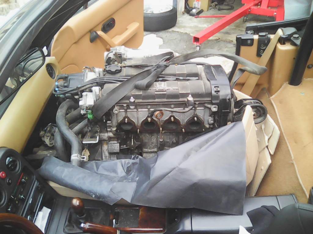

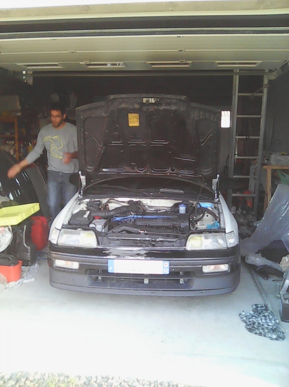

et sinon voici le nouveau coeur du CRX :ricane:
j'adore mon Pick up :cubitus:

Elle doit mieux marcher avec deux moteur ta Mx5.
Quelle appellation? Moteur transversal, longitudinal?
Tu en as mis un en propulsion et un en traction?
Je suis certain que tu pourrais nous faire un proto de ce type

Par contre j'ai jamais vue de carter alu sur le D16...j'ai toujours vue des carter acier et qui sont eux pour le coup cloisonner d'origine.
Au sujet de tes SB ca donne quoi après plusieurs kilometre après remplacement?
Je te pose la question car je suis en train d'etudier la question pour ma grise.
Et quand je vois ca: https://www.youtube.com/watch?v=6vts22JfoD0
Et bien je pense a ca : http://sadfab.com/bushingpackages.html
 Sujet du message : Re: [NA] Regis_92N / la BANANE!
Message Publié : Sam 20 Oct 2018, 19:18
Message(s) : 5586
:D
La crx à bien un carter acier et c'est avec que j'ai déjaugé, il est bien fait mais n'a pas de fonction anti retour.
J'ai décider de partir d'un carter de D16Y8 car très rigide et en alu ce qui m'a permis de bricoler un montage rapide et facile après réalisation.
Si le montage sur carter alu ne donne pas satisfaction je modifierai le carter acier d'origine.
Tout ce qu'il est possible de faire pour rigidifier le bas moteur du D16 je le ferai car ce vaillant petit bloc est un ovni avec sa course colossale de 90mm! :o :aie:
Les SB Super pro sont top je trouve, aucuns bruits et mouvement libres, très très peu freiné.
C'est justement l'un des aspect qui m'a fait investir dans les superpro, car j'avais noté l'attention apporté à la juste longueur des inserts acier.
Vérifié pendant le montage , les silentbloc Super pro ne sont pas voir très peu comprimé, les triangle bouge sans gènes sur toute leur course (et du coup pas de raideur ajouté par les silent bloc selon la course amorto)
J'ai eu dans les main les Energy, possibilité d'inversion de certain SB car non référencé sur pièce et insert plus court que les Super pro, en plus de surface plus lisse en interne moins susceptible de retenir la graisse.
Concernant le delrin je m’interroge sur l'interet pour un véhicule qui fait de la route, en poly il ya déjà quelques remonté de vibration, ce n'est pas genant mais en avoir plus et plus fort serait dommageable pour le confort je pense.
Pour la piste, je dirais delrin si on en a les moyen, ne serait ce que pour correctement exploiter ses pneu (déflexion des SB)

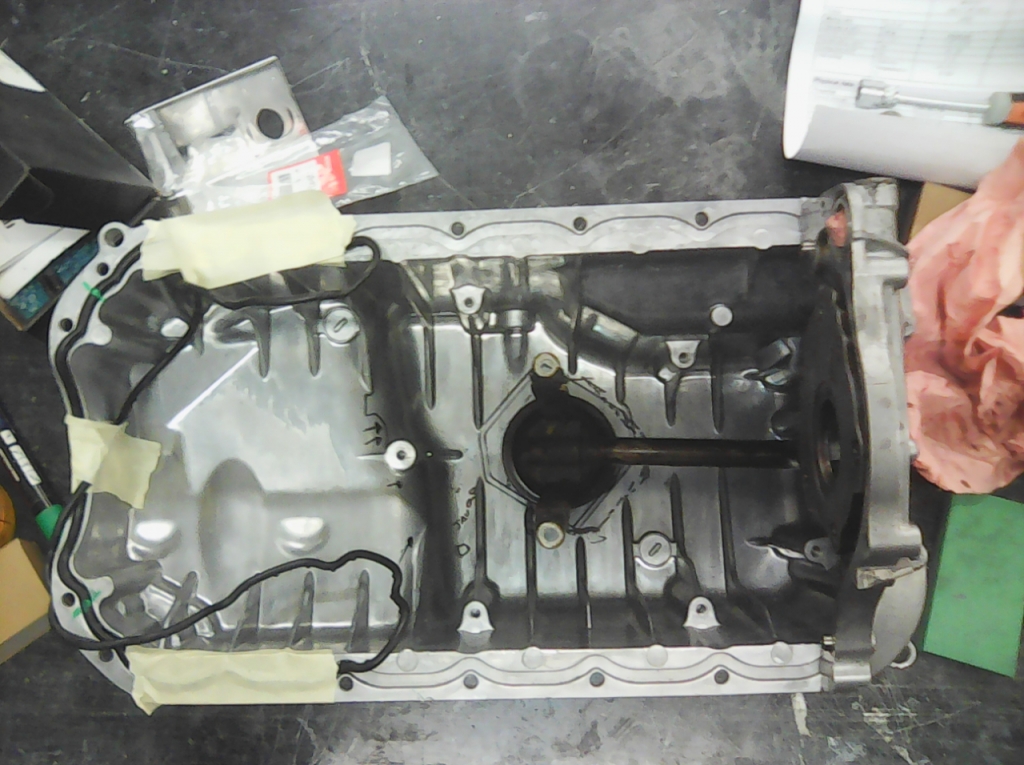

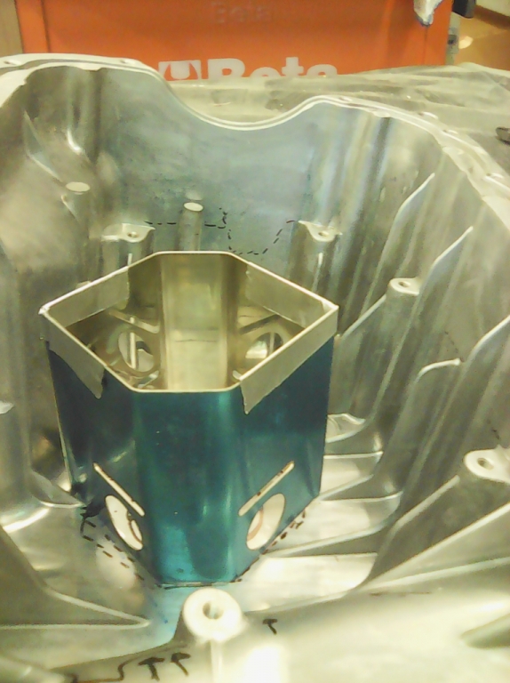

sympa ces news :)

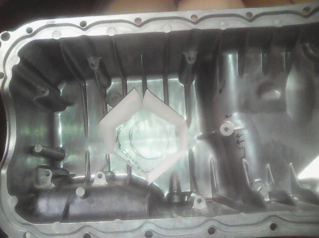

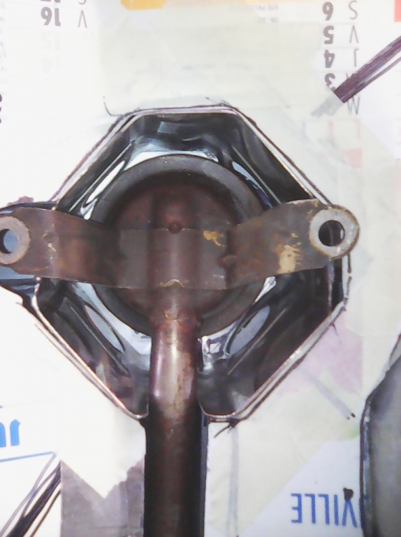

ton cloisonnement manque de volume autour de la crépine.... et tu as laissé la place pour les descentes d'huile?
Message Publié : Sam 20 Oct 2018, 19:37
Message(s) : 6943
J’ai eu la même réflection que Guillaume en voyant les photos, le volume paraît très petit, c’est pareil sur les pièces du commerce?
Message Publié : Sam 20 Oct 2018, 20:12
Message(s) : 5586

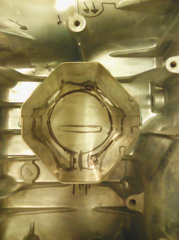

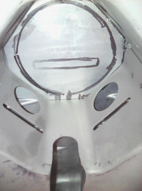

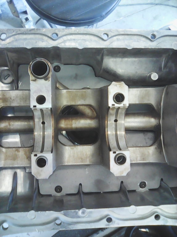

En effet pour créer un coin d'huile suffisant à l'alimentation en huile de la crépine en toute situation, les parois sont proche de la dite crépine.
J'ai simplement repris le choix de honda d'avoir ce "pot" à huile le plus rempli possible, même si cela se fait automatiquement au détriment (léger) du refroidissement.
En fait la majeur partie des retombé sont guidé vers la crépine, d'origine il y a 2 orifice à la base du "pot" et l'huile "en trop" va juste rester au fond du carter, l'alimentation de la crépine se fait donc par le niveau carter et les retombé. j'ai juste ajouté un plus grand coin et une retenue par les flap
Carter + crépine Honda OEM
La seule soluce valable pour le D16
Canton Racing (le moroso est naze, le OBX aussi) et le Mugen est introuvable ou faut vendre père , mère et fille pour l'avoir ....
Et la crépine pour le Canton est spécifique et vendue à part bien évidement XD
De plus le coin d'huile du Canton est aussi bon que le mien :D mais le canton n'a pas de fonction "windage tray" et donc va fortement facilité la création du brouillard d'huile, la PCV va avoir du boulot :tantpis:

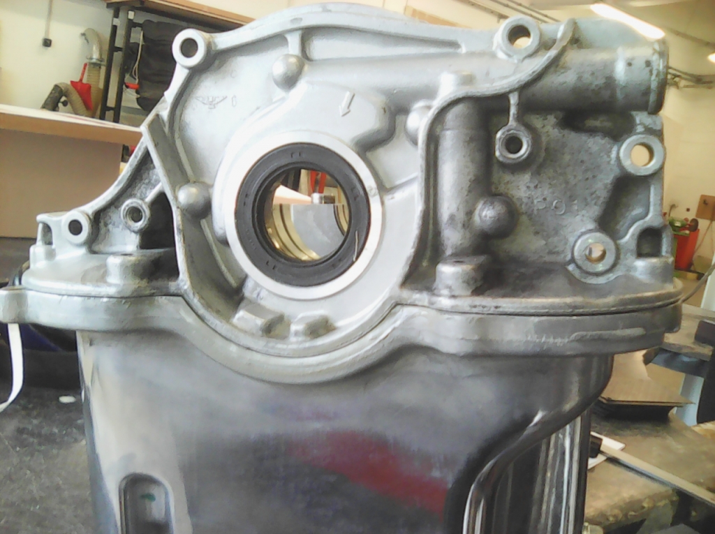

Tiens c'est marrant, la pompe à huile semble très similaire à celles des Mx5, mais le montage est pas mal différent!
Pour le déjaugeage, sur ma Mx5 sur 2 moteurs différents avec cloisonnements de carter supplémentaires, j'ai l'impression que ça limite un peu le problème mais ça ne le supprime pas du tout. On peut toujours voir de grosses chutes de pression sur des freinages appuyé, c'est un peu décourageant. Donc il y a effectivement des améliorations à faire de ce côté-là, parce que sinon je vois pas trop comment régler ça à part avec un Accusump :tantpis: . Ou alors c'est ma jauge de pression qui déconne au freinage?

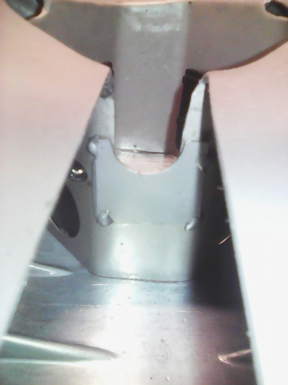

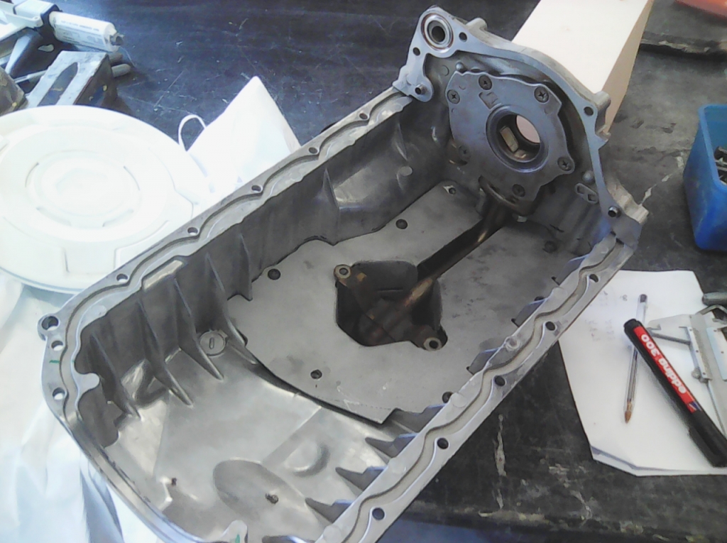

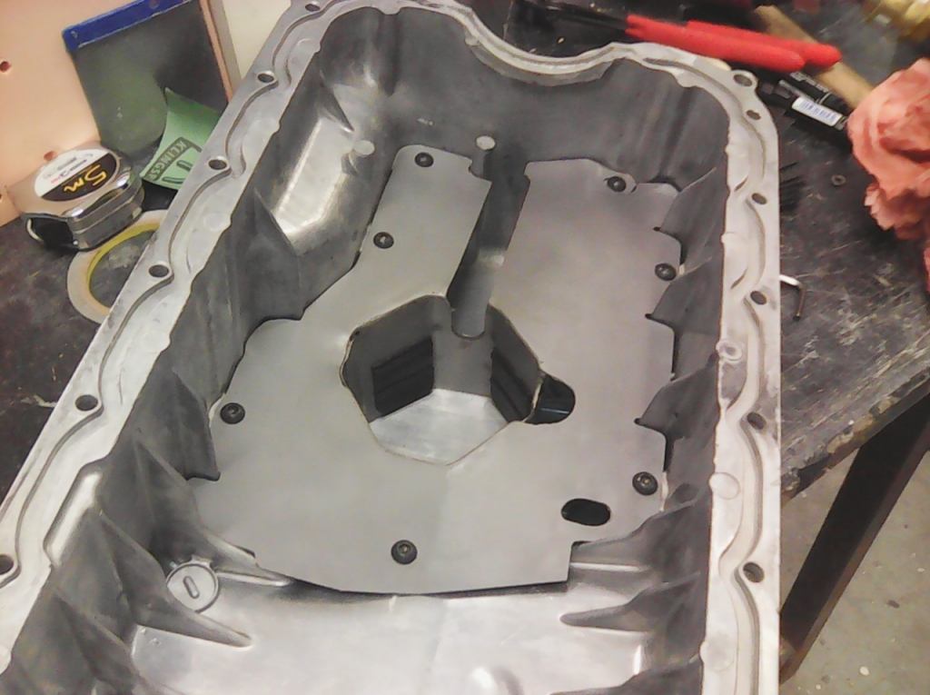

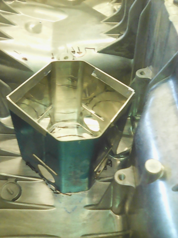

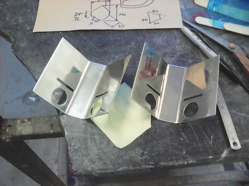

@ guillaume 650.

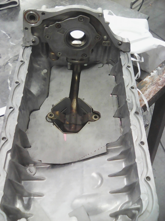

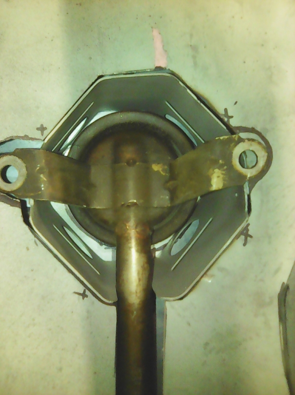

J'ai rajouté des plan verticaux dans l'axe longi du véhicule, ainsi la crépine sera nourrit par l'huile dans le "puits" mais aussi par les retenues qui sépare le carter en 2 zones, droite et gauche.
J'ai tester avec de la flotte .... j'arrive pas à vider le puits :ricane:
@Bass,

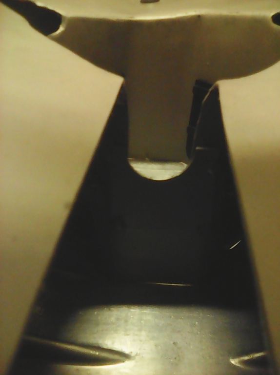

Yep les datalog de nos anis américain en plus de leur divers témoignage relate une forte sensibilité au déjaugeage après une longue courbe suivie d'un fort freinage, ça a l'air d'etre le pire cas.
Et en regardant le carter on se rend compte qu'en effet si l'huile se "stock" sur les coté (comme en courbe) et qu'il s'en suit un freinage, l'huile esquive la retenue qui alimente la crépine.
Peut etre qu'un plan intermédiaire dans le cater pourrait créer un coin d'huile qui pourrait alimenter la crépine lors du freinage.
Le tout en addition de la soluce déjà vu (Mahura) de créer une retenue sur les cotés du "V" de la crépine pour contraindre l'huile à rester sur la crépine au lieu de partir quasi librement vers l'avant.
Je sent que les ajustement fins entre carter et plans de retenue seront décisifs :D
pour illustrer , un carter oem

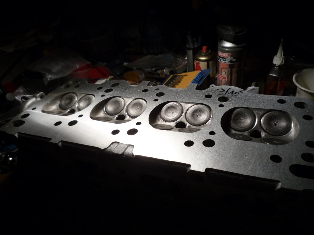

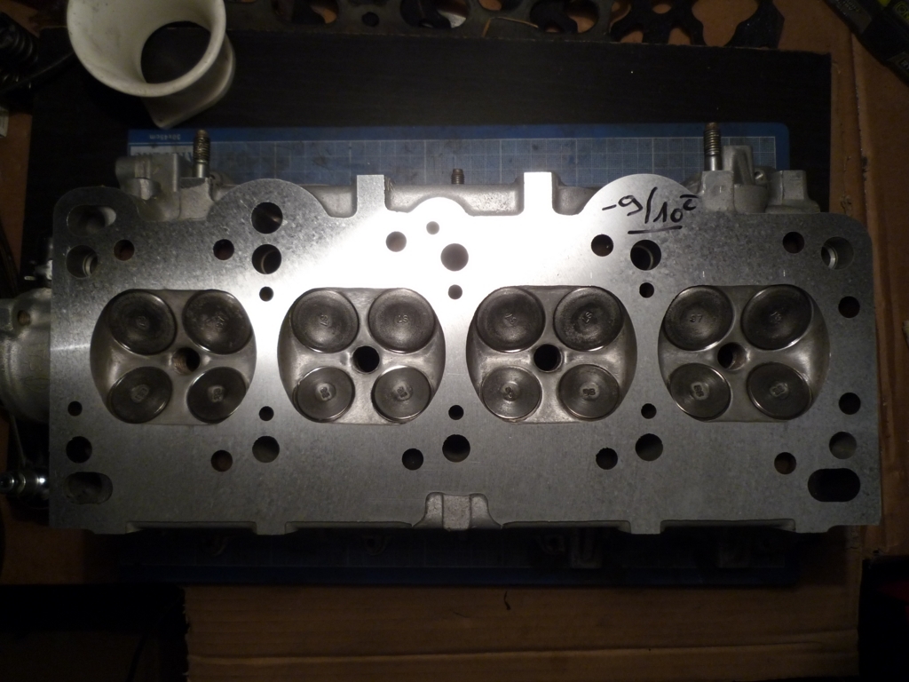

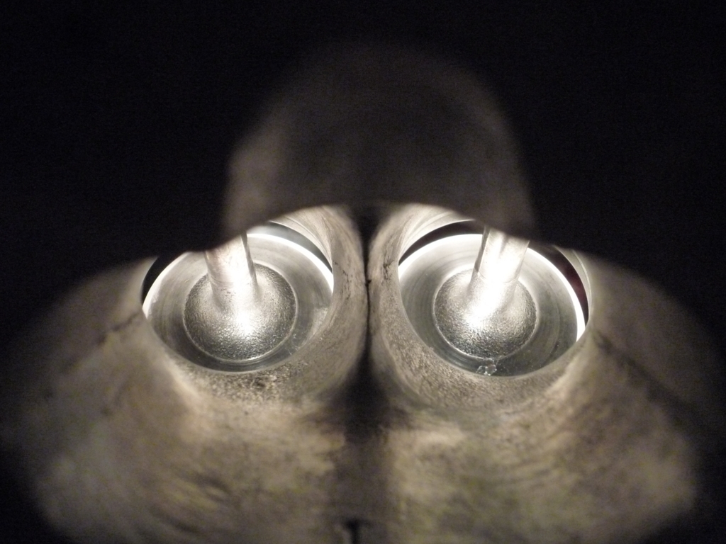

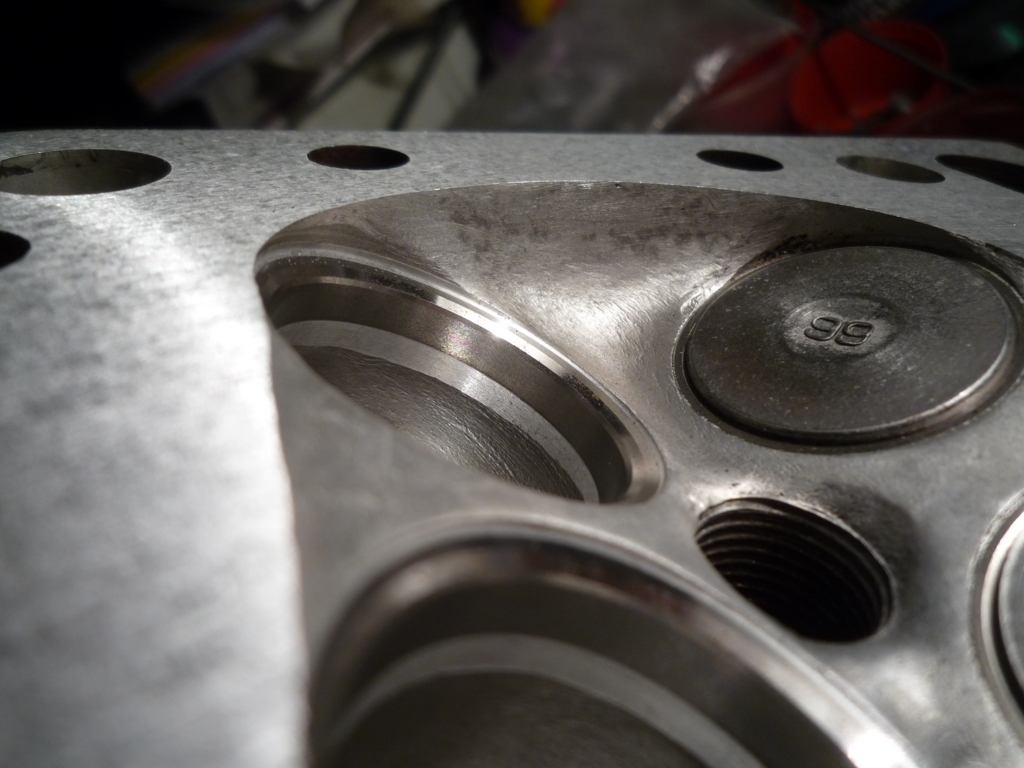

Pour un ami qui a été particulièrement patient ... elle est en effet restée 2 ans sur mon établi :oops: :aie:
Du coup j'ai eu le temps de cogiter sur des trucs à faire dessus :geek:

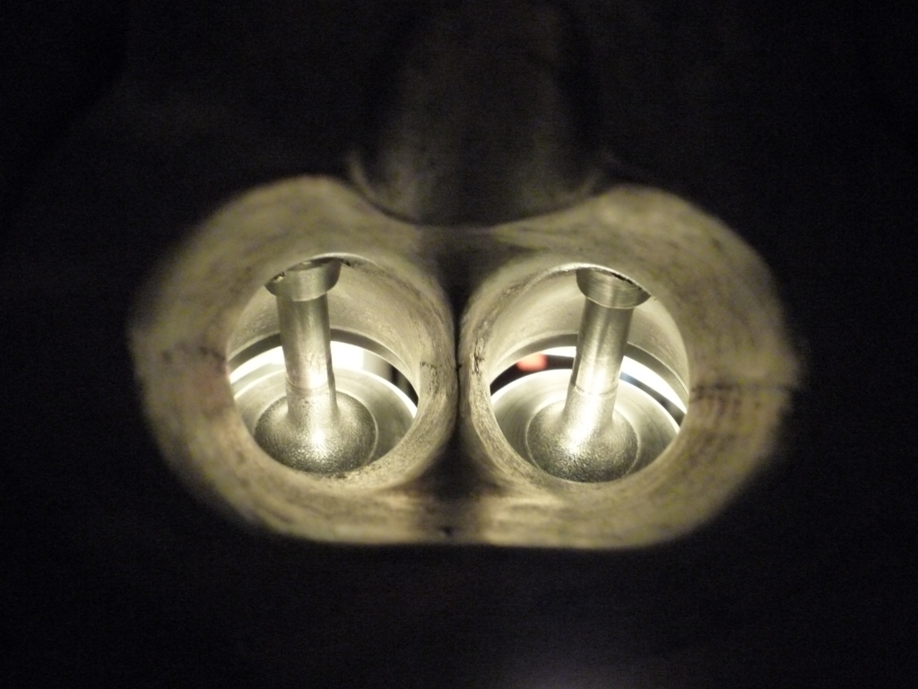

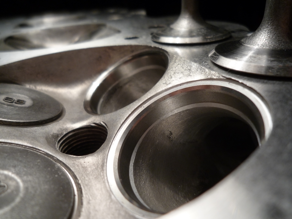

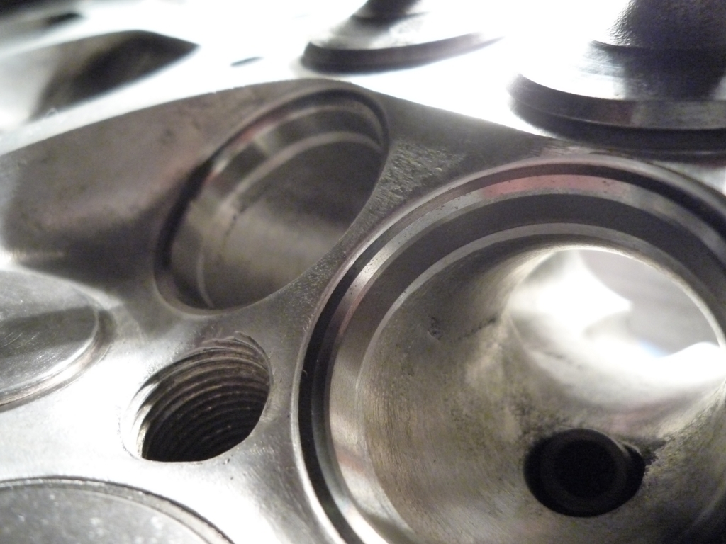

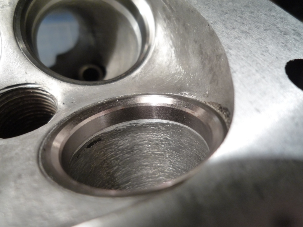

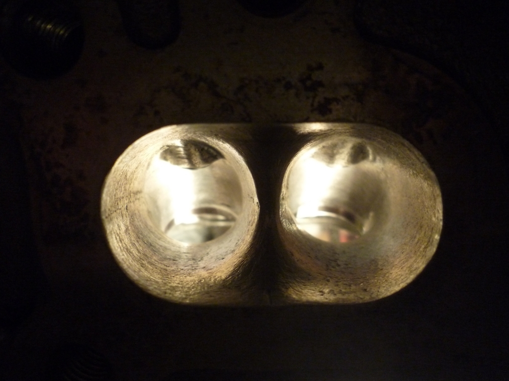

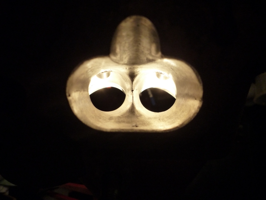

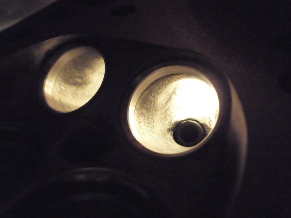

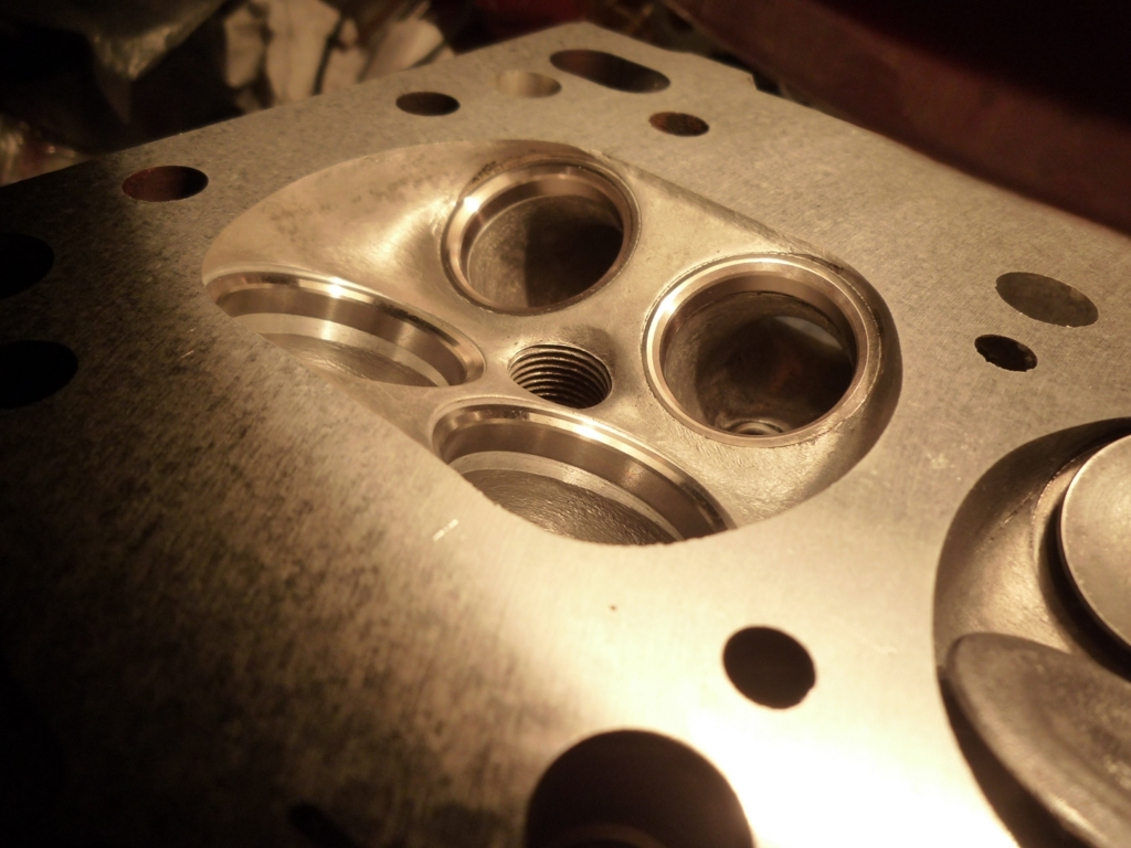

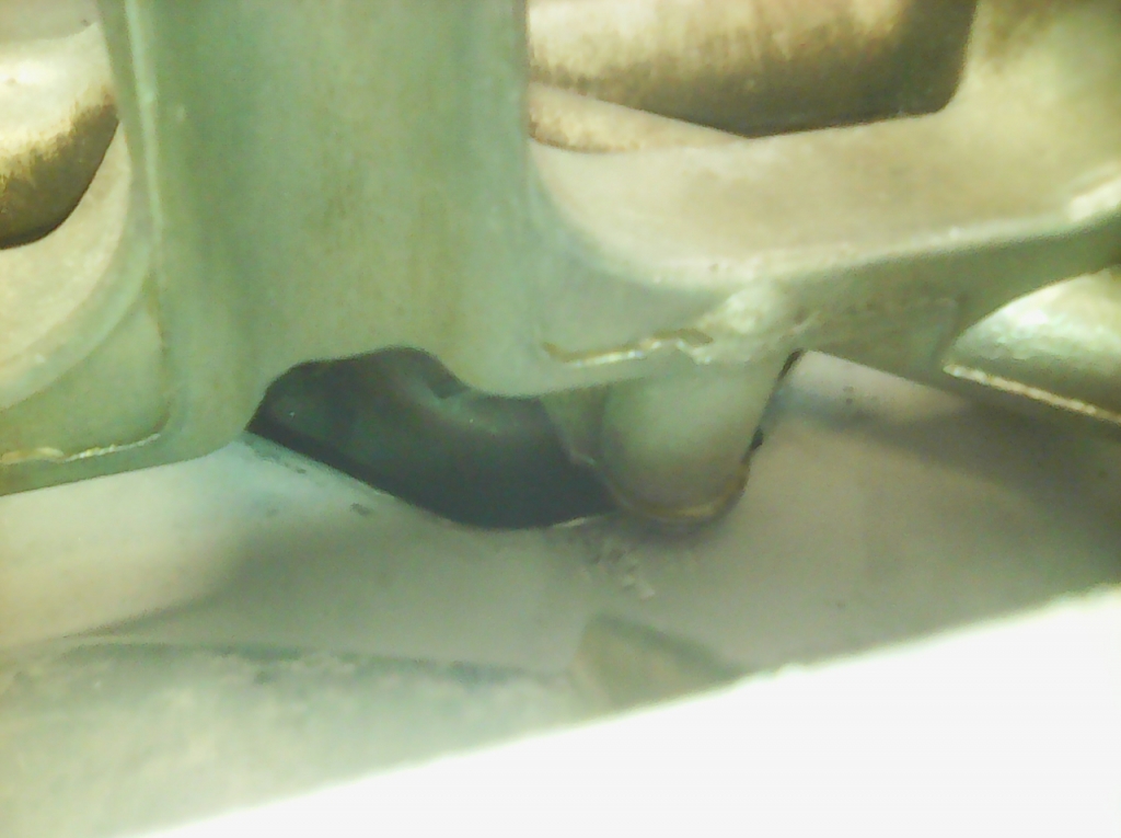

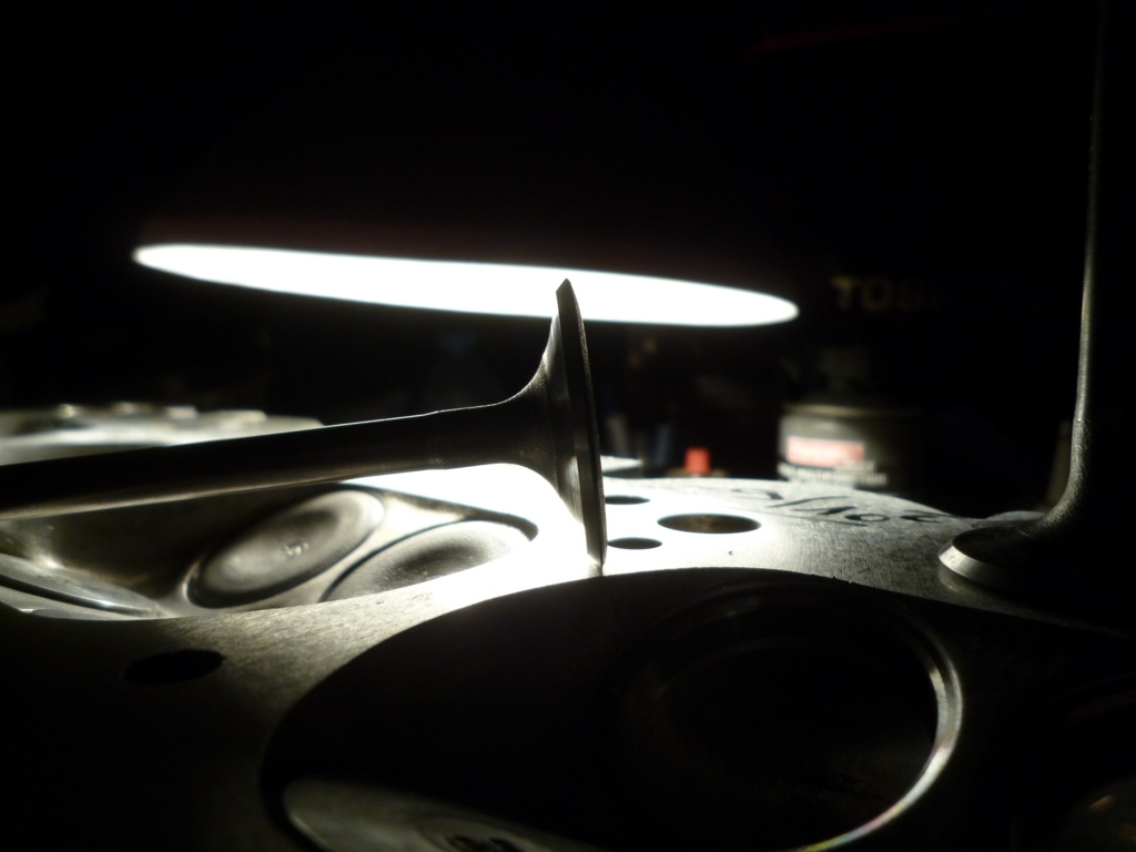

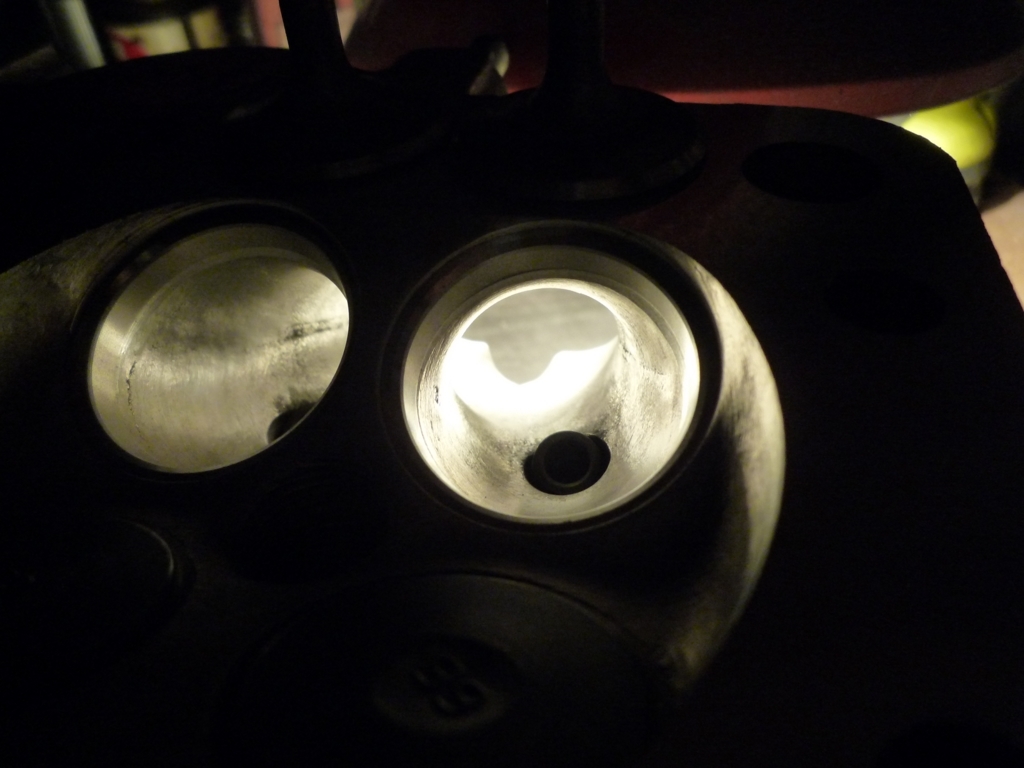

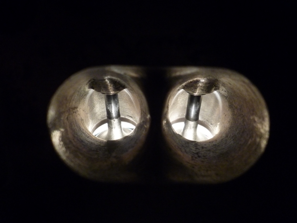

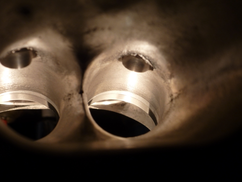

-tester de nouveaux outils pour la mise au propre des conduit

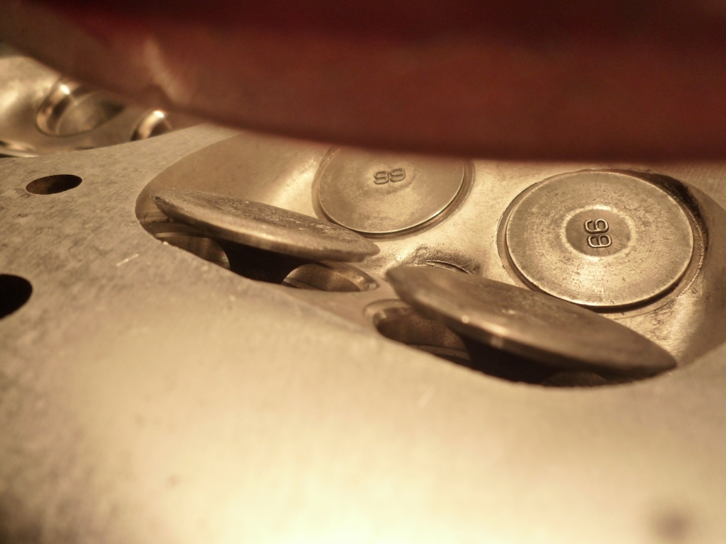

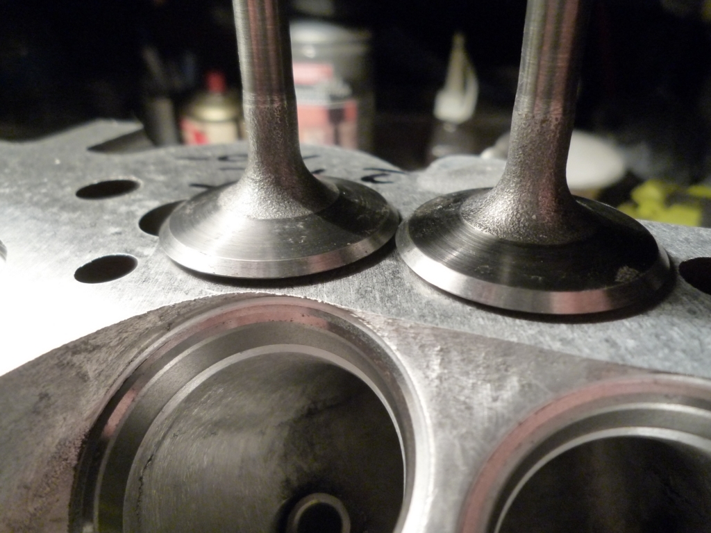

-sièges de soupape 4 angles repris d'une célèbre voiture de sport atmosphérique, S ni sen ....
-soupapes reprises et avec portée au Ø le plus important
La chance a fait que cette culasse de NA soit pas mal foutue avec un peu de gras sur les conduits près des sièges et des chambres de combustion plutot homogène.
Vous noterez comment le premier angle du siège remonte loinnnnn dans le conduit
Comme d'hab money shot

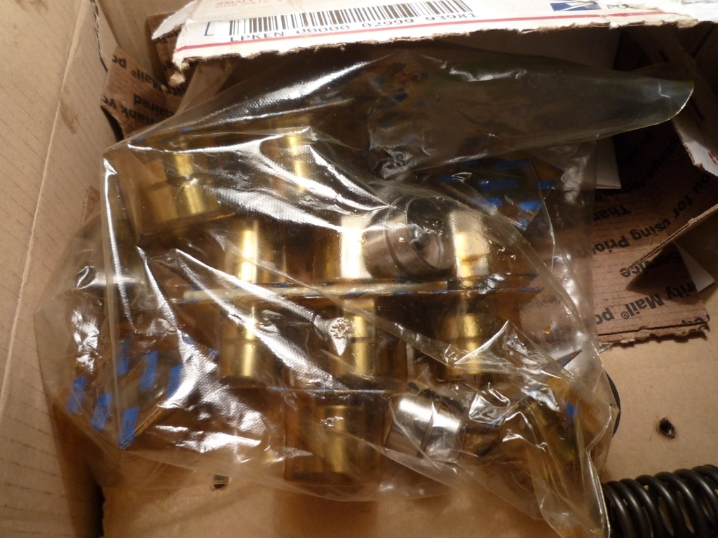

Oh des poussoirs de 47gr :cyp:
