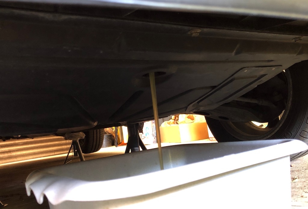

Salut :hello:

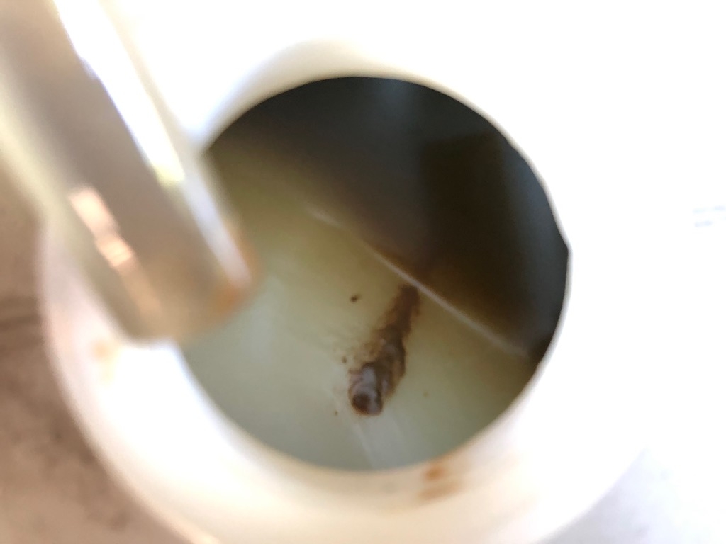

Aujourd'hui j'ai fait une vidange du liquide de refroidissement sur la NA.
Après avoir vu fisico se poser des questions sur la couleur du sien, je me suis dis tiens, je vais aussi y jeter un oeil.
Et c'était une bonne idée, car dans le vase d'expansion ce n'était pas joli joli !
Il y avait comme de la boue dans le fond.
Alors c'est parti, grâce au tutoriel de yacco :bien:
J'ai démonté le vase d'expansion pour le laver bien comme il faut.
J'ai aussi bien nettoyé le bouchon du radiateur qui était marron ainsi que son emplacement.
Mais à part ces endroits sales, le LDR vidangé n'était encore pas trop dégueu.
Pour le remplissage, ça ne s'est pas passé exactement comme sur le tuto :
Quand on démarre la première fois, le niveau est censé baisser et il faut le compléter. Et après seulement il se met à monter.
Pour ma part, j'ai surveillé mais il n'a jamais baissé, et quand ça a chauffé il est monté direct donc j'ai fermé.
Mais bon ça semble sans incidence sur la suite.
J'ai fait deux cycles de chauffe/refroidissement en mettant les niveaux comme il faut, et ça m'a l'air tout bon :)

Message Publié : Sam 22 Juin 2019, 17:21
Message(s) : 2587
Faudra que je m'y attaque aussi, je dois ouvrir mon bocal pour voir le niveau, il est complètement marron (le bocal pas le liquide :D )
Message Publié : Dim 23 Juin 2019, 11:15
Message(s) : 3646
Alors sur la mienne j’ai dû faire le nettoyage 3 fois.
- moteur sorti au karscher et radiateur pareil
- remise en route , repurge
- redemontage et raccordement tuyau
- rechangement de radiateur
Le radiateur stocke les boues et se boucher et au final ça redevient bien marron après quelques mois .
Message Publié : Dim 23 Juin 2019, 12:51
Inscription : Jeu 27 Sep 2018, 21:40
Message(s) : 283
Localisation : Moselle Nord
Le mieux est effectivement un changement du radiateur par un neuf. Pour le prix que ca coute faut vraiment pas se gêner et le rendement du moulin n'en sera que meilleur. Et aussi avant de poser le neuf, un bon rinçage avec de l'eau distillée ou du LDR pas cher pendant 5mn..

Salut, merci pour vos conseils ! :)
J'avais des doutes quant à la propreté du radiateur.
Ça confirme mes doutes, à priori il faudra passer par la case changement du radiateur.
On verra ça. Je vais déjà surveiller la couleur du LDR pour voir si il se salit vite ou pas.

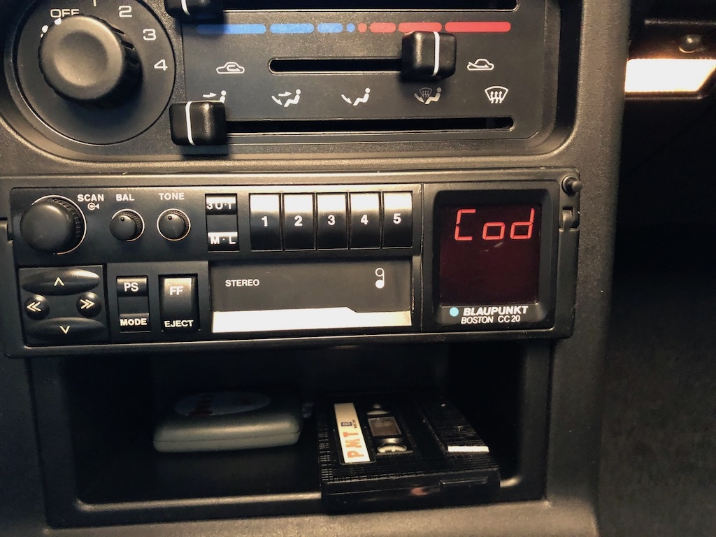

Ce matin petite sortie côté suisse, avec d'autres passionnés. C'était bien sympa.
A Genève, on tombe sur des cabriolets un peu plus haut de gamme... :D
Et puis, au cours de la balade, mon super autoradio Blaupunkt à cassette m'a lâché. J'étais triste, il ne s'allumait plus du tout :(
En rentrant, je teste un autre autoradio, il marche... Zut, ça voudrait dire que le Blaupunkt est mort. :?
A moins que...
Et oui, c'était juste le fusible !
J'aime quand c'est simple comme ça :lol:
On remet le code et hop, c'est reparti.
Bin oui il est protégé par un code pour dissuader les voleurs, faudrait pas qu'on me le pique vu le prix qu'il m'a coûté :ptdr:
