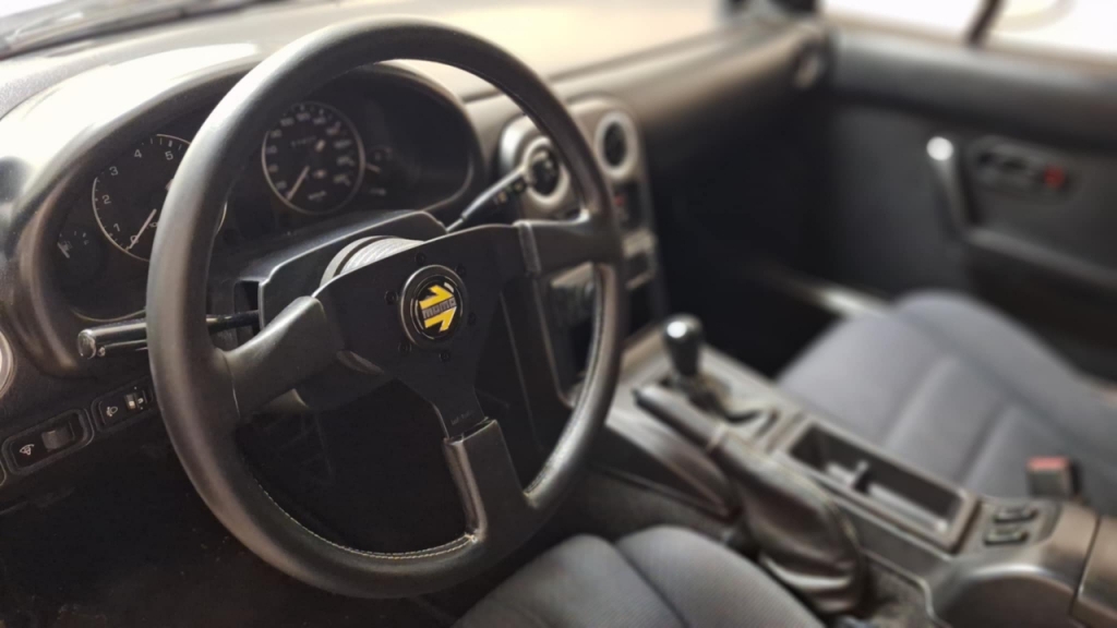

Histoire de redonner un ptit coup de jeune à mon volant, je me suis procuré le kit renovation volant Colour Lock.
Après avoir fait un premier test sur un volant de décoration et après à avoir galéré avec une vis foirée du volant :aie: c'est démonté :
Photos des éléments à corriger :
Dans l'ordre, je nettoie avec la mousse fournie, je ponce les endroits ou le cuir n'est plus lisse avec le papier abrasif et je dégraisse avec le produit (qui sent super fort).
Puis je masque le tout, car je souhaite garder les coutures blanches, et hop on met la première couche de teinte :
Le produit s'applique super facilement, se sèche rapidement au sèche cheveux, je donne 3 ou 4 fines couches.
Le volant est de nouveau lisse et bien noir, mais il a un aspect "mat".
Pas de panique, pour les volant d'origine brillant, de la créme Elephant est fourni ce qui va rendre l'aspect brillant d'origine.
Maintenant je vais attendre 24h pour appliquer le scellement et je vais surtout me procurer de nouvelles vis...
Je suis bluffé par le résultat de cette rénovation, le volant ressort comme neuf !

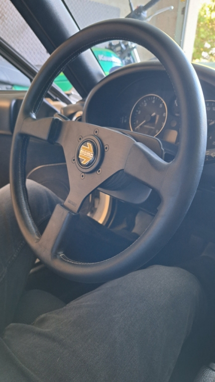

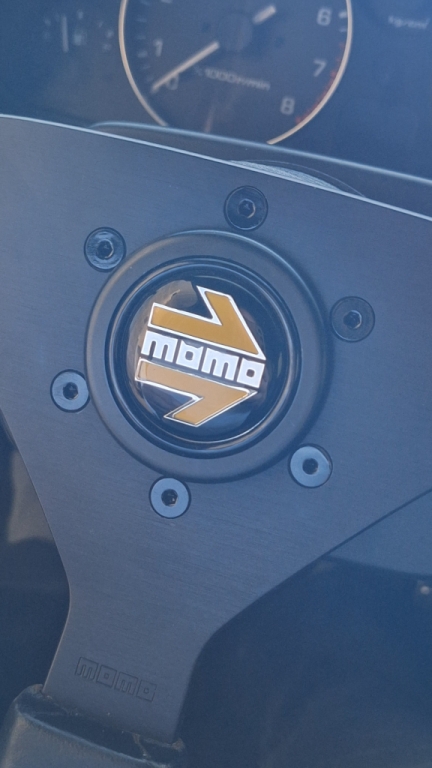

Tiens je n'ai pas mis les photos du résultat du volant
Hyper content du résultat, il est juste neuf.
J'ai mis des nouvelles vis que j'ai passé à la bombe.
