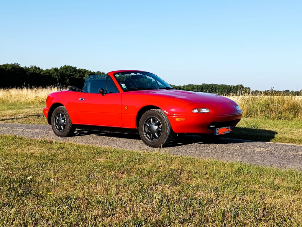

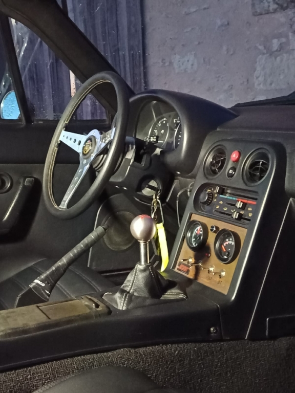

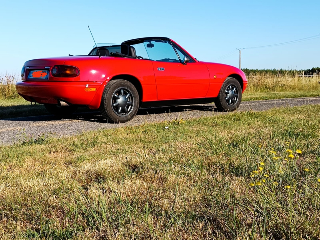

Je viens de descendre la bestiole de ses chandelles; que du bonheur!
Les travaux faits :
-Antirouille sur le chassis
-Roulements avants changés
-Freinage globalement refait: raccords aéro, disques et plaquettes avant, plus la durite entre les deux roues arrières qui était trop moisie.
-Repose du momo california, avec la rehausse de levier de vitesses.

:woo: Il est bizarre ton auto-radio ! :ptdr:
Membre 423
 Sujet du message : Re: [NA] Ma caisse de poseur
Message Publié : Jeu 17 Juil 2025, 14:08
Inscription : Dim 2 Août 2015, 21:10
Message(s) : 256
Il est discret, non?
