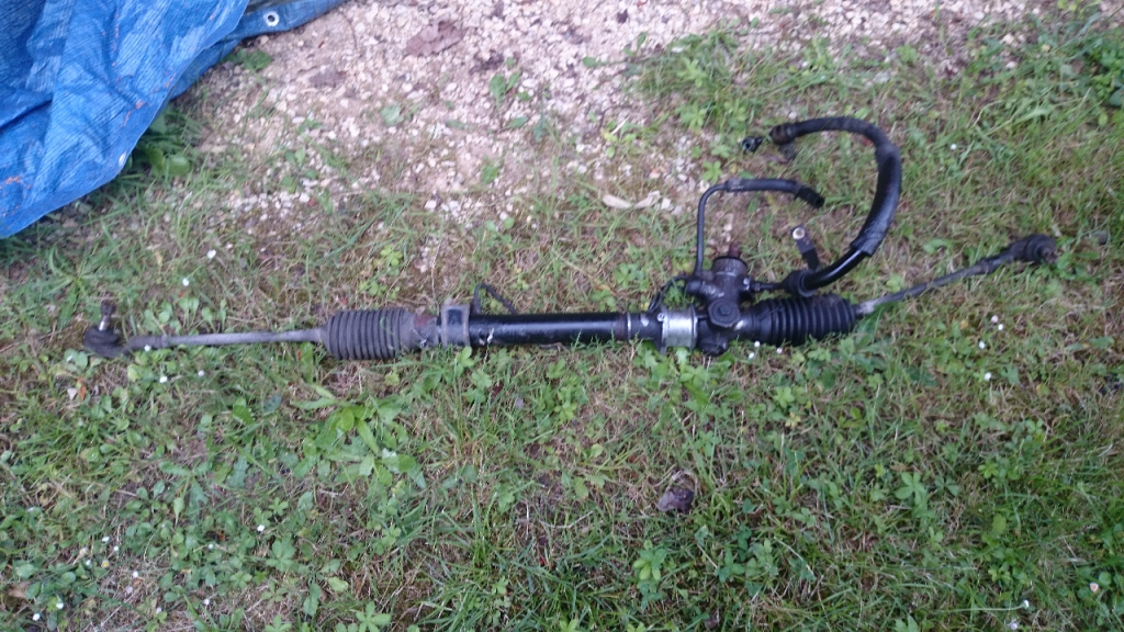

Nouvel réception de la semaine:
J’espère que je vais retrouver une direction bien précise et beaucoup moins baladeuse !

Pour l instant je ne desastiste pas, même si ça me tente fortement.
J ai un jeu vraiment désagréable dans la direction suite a ce foutu trottoir qui a subitement traversé la route...
Je veux regler ce problème et ensuite je testerais la desasitance sur mon autre crémaillère. D autant que je ne suis pas sûr a 100% qu'elle soit morte, faut que je contrôle le pignon et la crémaillère.
J ai testé une autre na la semaine dernière et elle n avait pas de jeu et une direction bien plus ferme que la mienne (je pense à cause de mon angle de chasse ridicule...).
Je ne suis pas encore convaincu qu on ne puisse pas supprimer ou du moins fortement amoindrir le jeu d origine en conservant l assistance.
Comme j en aurais une d avance ca me permettra de faire mumuse avec ;-)
Et j aimerais essayer une non assistée avant de faire cette modif, ma copine conduit aussi la mx de temps en temps (quand elle veut et quand je ne dois pas conduire :-D), c est bien pratique de temps en temps. :beer:
