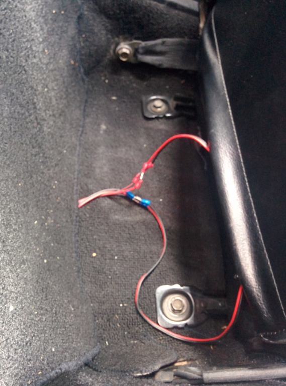

Alors petit tuto sans prétention pour le recâblage de mes HP d'appuie tête!
Le but de mon intervention, rallonger les câbles un peu court de ma première installation et surtout ajouter des connecteurs pour démonter les sièges au cas ou.
Premier conseil, je vous préconise de démonter la console centrale, nous allons faire passer les câbles proprement dessous. (http://www.mx5passion.com/reparations-d-une-mx5/console-centrale-na.html)
Matos nécessaire:
1 tourne vis cruciforme (pour démonter la console centrale)
1 tourne vis plat (pour serrer les dominos)
1 pince à sertir (pour sertir les connecteurs)
1 câble rigide pour s'en servir d'aiguille et guider nos passages de câbles plus souple dans le siège ou sous les moquettes
Du câble (audio basique voire électrique double conducteur)
4 enceintes si vous n'en avez pas déjà (j'ai acheté celle ci : OXYGEN Oxygen-Spiral-2.100 Haut parleur Coaxial 2voies / 10 cm / 90 w http://www.oxygenaudio.com/fr/car-audio-voiture-enceinte/1-spiral-2100-haut-parleur-coaxial-2-voies-voiture-3527570042355.html)

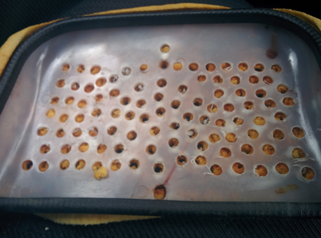

Sur cette photo, premier souci, les perçages du plastique de protection de l'appui-tête. des perçages en position centrale (probablement 1 enceinte centrale par le passé remplacé par 2 puis remplacé par 2 par moi)
Première étape, percer ce plastique au foret à métaux pour éviter de faire un boulot de cochon :cubitus: . Perso, j'ai fait des trous de 8. Voilà le résultat et le rendu (sonore) se fait bien entendu énormément sentir. (je précise que cette partie plastique n'est pas fixe et donc aucun risque d’abîmer le tissus du siège)

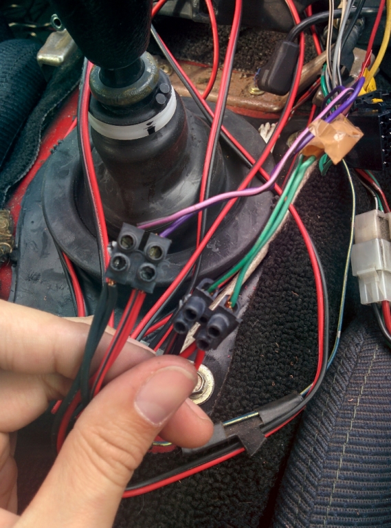

Une fois ceci fait, il faut recâbler les HP pour cela rien de plus simple, 2 connecteurs pour brancher les enceintes , on passe les câbles sous les enceintes, puis on les fait passer sur le coté du siège pour les tirer derrière le siège et les faire ressortir par le bas du siège (ou nous positionnerons les connecteurs) Je vous conseille d'opter pour des connecteurs de couleur afin de différencier dès maintenant l'enceinte droite de l'enceinte gauche.
Une fois ceci fait, vous devrez isoler vos connecteurs pour éviter les faux contacts.

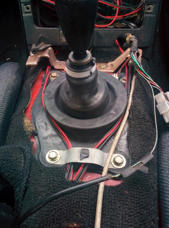

Ensuite, direction l'autoradio en repartant de l'arrière du siège, on soulève la moquette derrière le siège et on commence à glisser le câble (pensez à différencier ces câbles aussi, enceinte droite et gauche), on le fait remonter le long du tunnel central toujours sous la moquette jusqu'à ce que nous arrivions un peu avant le levier de vitesse. Perso, j'ai passé les câbles du siège droit à droite du levier et du siège gauche à gauche.
Enfin, vous passez les câbles derrières l'autoradio, préalablement démonté, vous repérez les câbles arrière droite et gauche et vous connectez vos enceintes. Le câblage était fait par dominos sur ma Miata, pour l'instant j'ai conservé ce montage avant de me pencher sur le câblage de l'autoradio complet.
Il n'y a vraiment rien de complexe à faire ceci et aucun risque. Il faut juste être patient et bien vérifier que chaque branchement est correctement fait et qu'il n'y a pas de jeu dans les connecteurs ou dominos.
Perso, j'ai opté pour du câble basique audio de chez bricodépot qui dormait dans mon garage depuis 5 ans. (honnêtement, je pense qu'un câble électrique purement standard aurait également fait le Job, sachant que dans un Cab, on est pas dans un auditorium, pas sur qu'il soit utile sur une installation autoradio standard, HP standard d'investir des sommes folles dans des câbles audio blindés etc...)
N'hésitez pas à me poser des questions, je compléterai le Tuto de vos remarques.

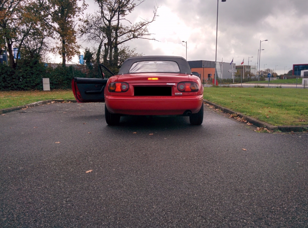

Voilà un petit souci que j'ai sur la Miata et je ne sais pas ou poster cela !! Voilà j'ai un déséquilibre de luminosité sur mes feux arrière (voir photo ci après)
Au début j'ai penché sur un problème d'ampoules, j'ai tout passé en LED et rien n'y fait, j'ai toujours ce problème de déséquilibre. J'ai nettoyé les contacts etc, mais j'ai toujours le problème. J'ai également pensé à un faisceau faiblard mais en passant en LED, la conso est bien plus faible, donc la faiblesse d'un faisceau ne se ferait plus sentir ?
Voyez vous d'ou cela peut il venir?
Message Publié : Mer 4 Nov 2015, 13:45
Message(s) : 7688
oxydation du cable?, masse différente gauche/droite (en sachant que le 3eme feux de stop est pris à Gauche)

Je vais vérifier les masses alors. Pour l'oxydation, j'ai regardé mais le câble semble bon!
Pour le roll bar, je ne pense pas, j'avais le cas avant (depuis que j'ai l'auto !)
Message Publié : Mer 4 Nov 2015, 14:02
Message(s) : 5586
tu peux tester en intervertissant les feux (à blanc) pour voir si ce ne serait pas la faute à un contact interne au feux (j'ai eu le coup sur l'AX... j'ai galéré longtemps....)
