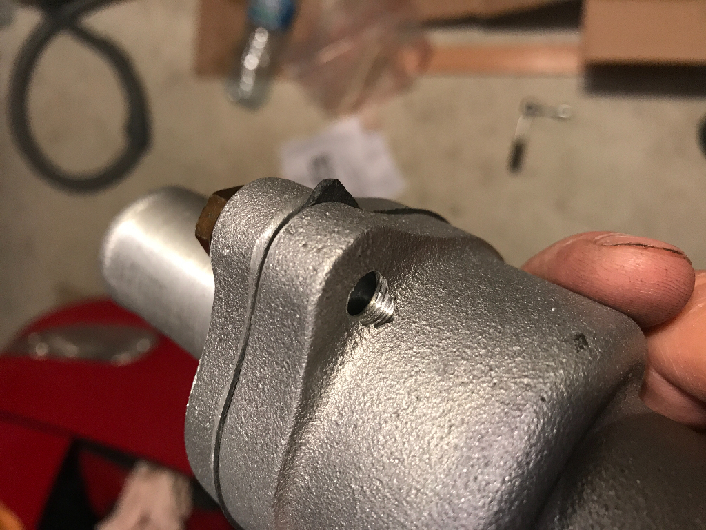

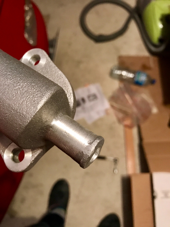

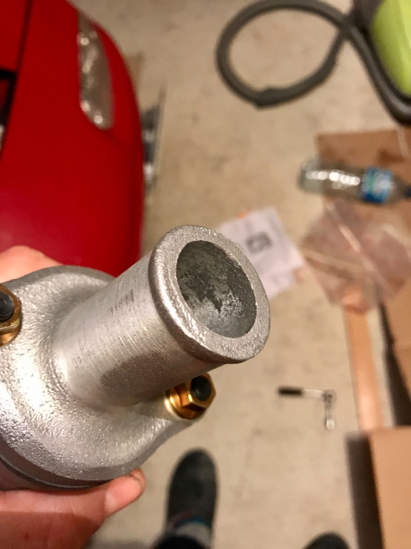

Autrement j'en profite pour installer Le coolant reroute d'ilm. Défauts qui ne sont pas mentionnés : acces au réglage de la courroie d'alternateur et au filtre à huile impossible sans retirer la durite fournie par ilm. Accès au thermostat nécessitant le démontage des bobines et du cas. Et ce n'est toujours pas aisé... tant que l'on reste sur un moteur stock, il me semble dispensable vus les complications qu'il apporte.

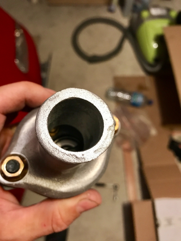

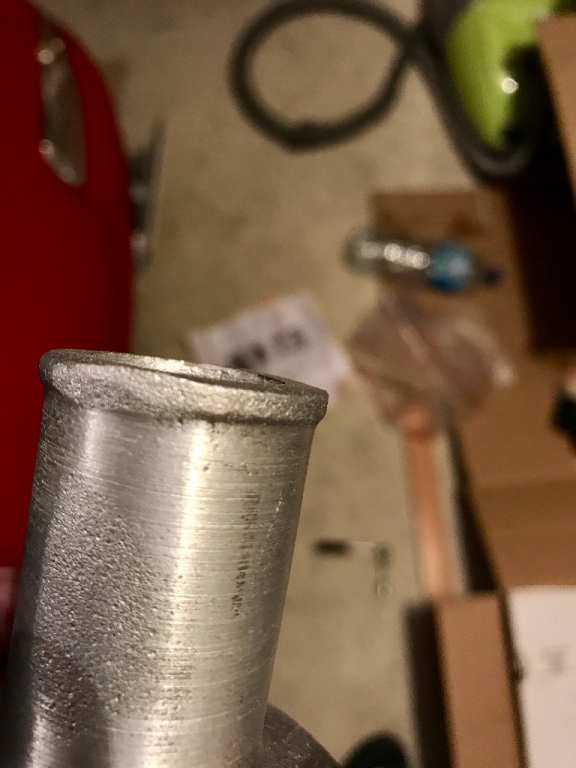

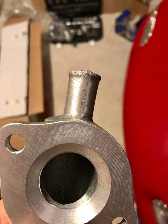

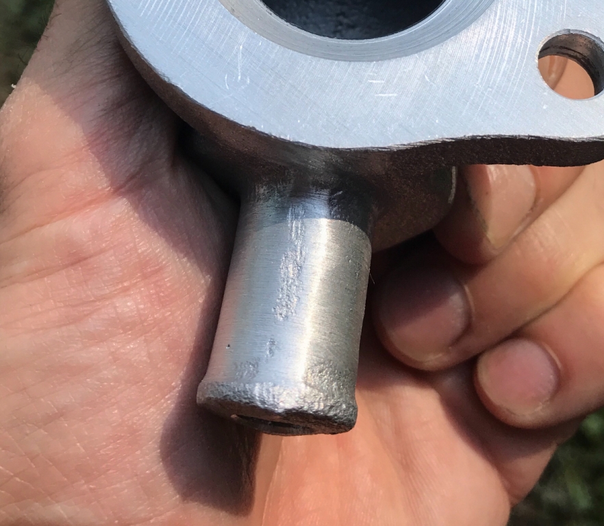

Sinon qualité du métal du coolant reroute ILM : :aie:
On dirait un métal fait à l'imprimante 3D. Il est très tendre et n'inspire pas confiance. Les usinages de jonction avec Les durites sont à chier, Pas d'autres mots. Je me demande si cette merde peut tenir le choc, Et s'il n'y aura pas de fuite au niveau des raccords avec Les durites... bref...
Entre Les vis de géo et ce kit, ne rien acheter estampillé chez ces escrocs. :roll:

Oser vendre ça pour 150€ c'est etre :
A. Un fils de pute
B. Une mega gros fils de pute
C. Une saloperie définitive et irrécupérable
D. La réponse D
Oops je m'emporte :cubitus:

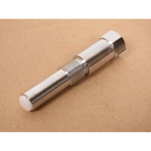

sinon un bout de ferraille :
ou un bloc piston :
c'est systématiquement connoté scooter, pourtant ça semble être le bon filetage (M14x1.25) et le coup de la bougie bricolée revient souvent :?
de la fonderie à la chinoise, vaguement reprise sur les surfaces fonctionnelles, c'est pas propre en effet :sic:

Sinon Le coulant est à 198€ sur leur site...
La réponse E donc. Risque de ban si je l'écris. :aie:

Et je m'installe pas le kit ilm. Il est Pas assez accessible derrière pour risquer Les fuites.
