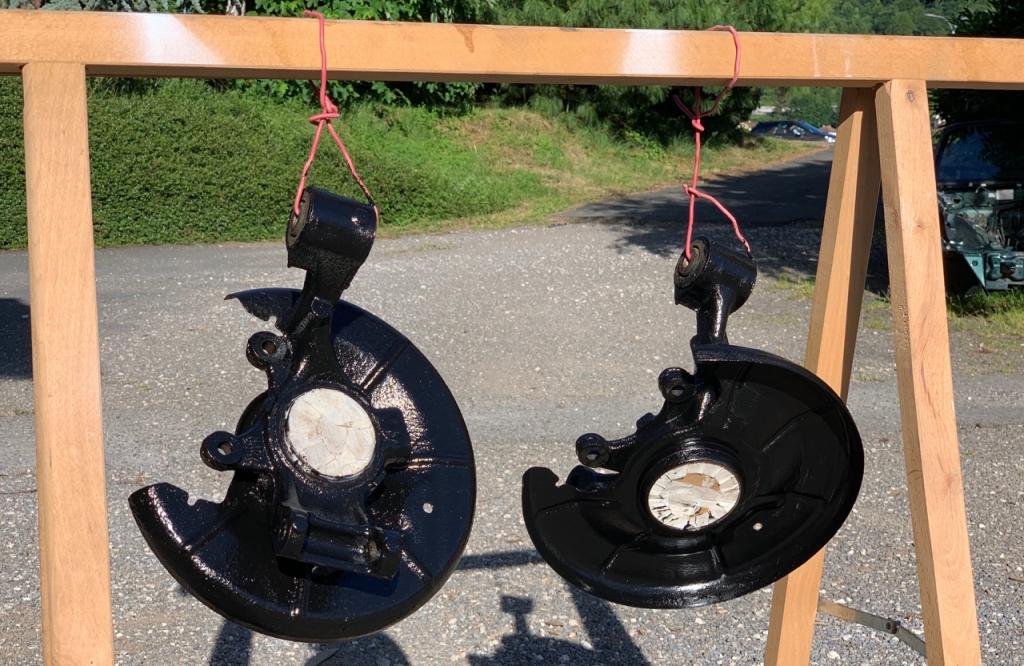

Je reprends enfin les activités !
Aujourd'hui changement des roulements arrières !
Pas eu de problème particulier, même sans presse c'est pas trop compliqué !
J'en ai profiter pour enlever un peu la rouille et passer un coup de peinture sur les fusées :)
(vous remarquerez la caisse de NB qui traine encore devant chez moi :cyp: )

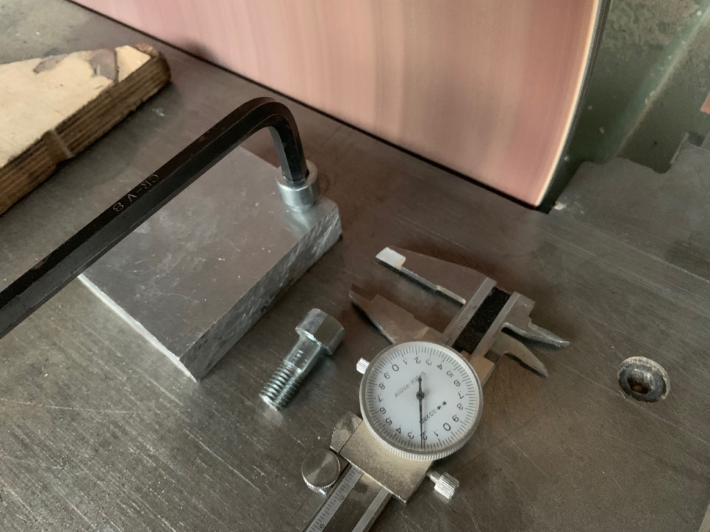

Les vis de l'arbre de transmission sont plus dur à trouver que ce que je pensais !
Il faut du M10 mais tête hexagonal 14mm, sinon ça passe pas !
Du coup solution improvisée : vis BTR coupée et rabotée !
