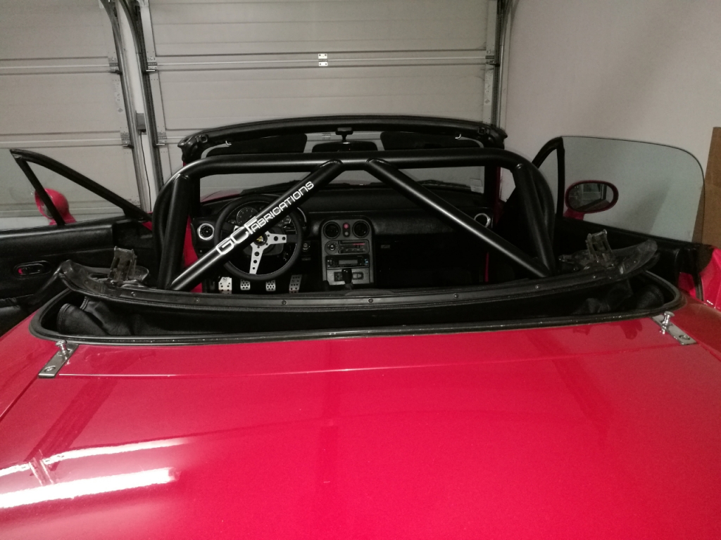

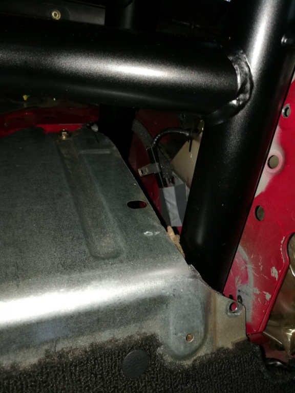

Ce week-end montage de l'arceau, objectif être prêt pour le CPT Dimanche après-midi, le timing était un peu serré.
Pas de doc d'installation mais le montage n'est pas hyper compliqué mais il y a des étapes un peu critiques. J'ai trouvé une vidéo (en slovaque) pour le montage d'un arceau GC Fabrications (tous les arceaux n'ont pas les mêmes points de fixation et les pièces à découper sont différentes) https://www.youtube.com/watch?v=XuuOV61yY6Q .

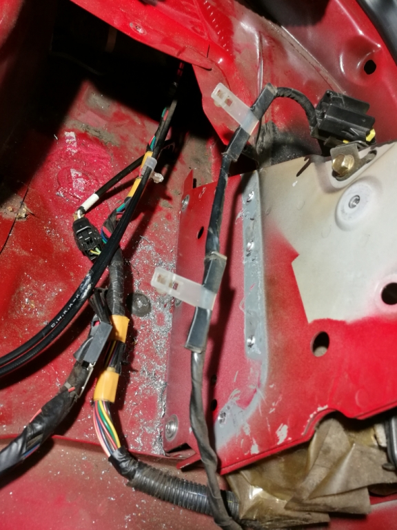

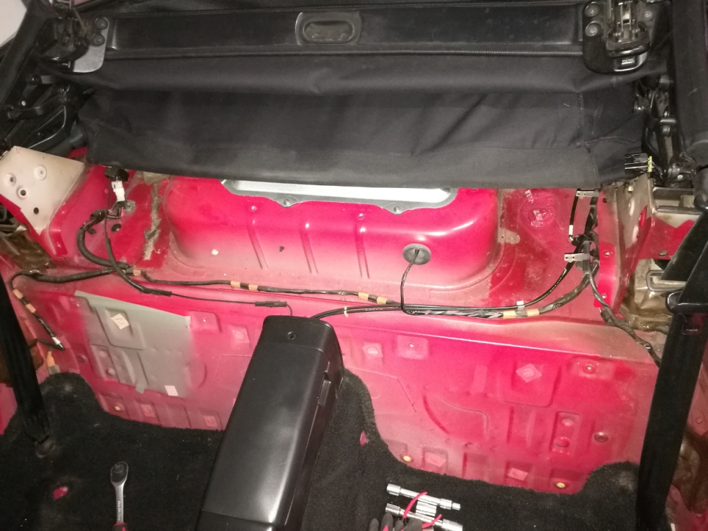

Démontage des tapis et tôle de protection, déconnexion et déplacement des fils.
Au lieu de découper, j'ai dépointer les 2 tôles qui gênent sur les côtés.

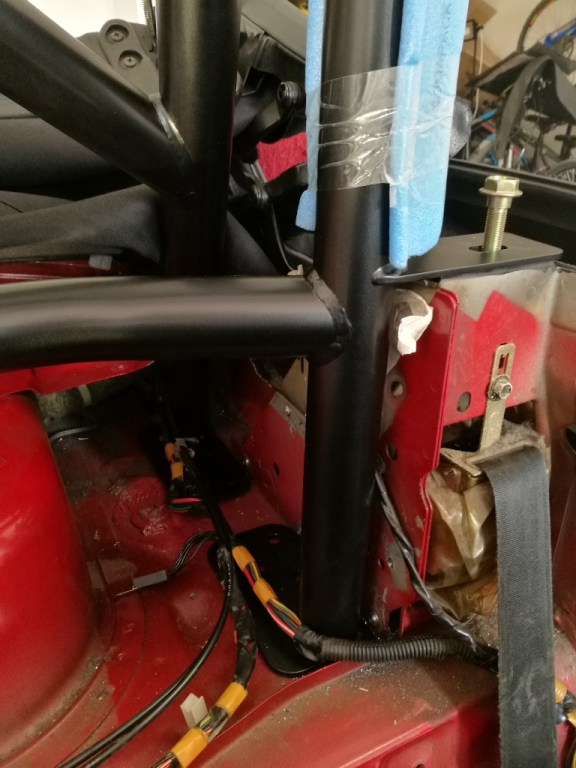

Présentation de l'arceau, on ne voit pas au fond mais les câbles de capteur ABS sont au mauvais endroit. Il faut les déplacer (étape un peu galère, il faut trouver comment démonter le connecteur, repercer pour passage entre les 2 fixations de l'arceau).

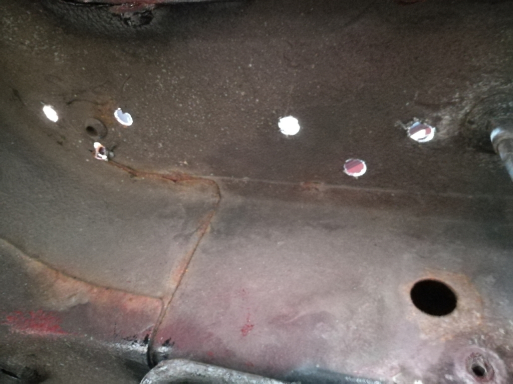

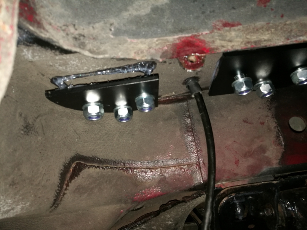

On attaque le perçage, on perce par l'intérieur en commençant avec un petit foret et on finit par le dessous. Il faut finir avec un foret de 11 mm.
On positionne l'arceau et on met les plaques de fixation, j'ai mis du férose sur les parties nues et du silicone pour une parfaite étanchéité (on voit la modif du passage du câble ABS au milieu).

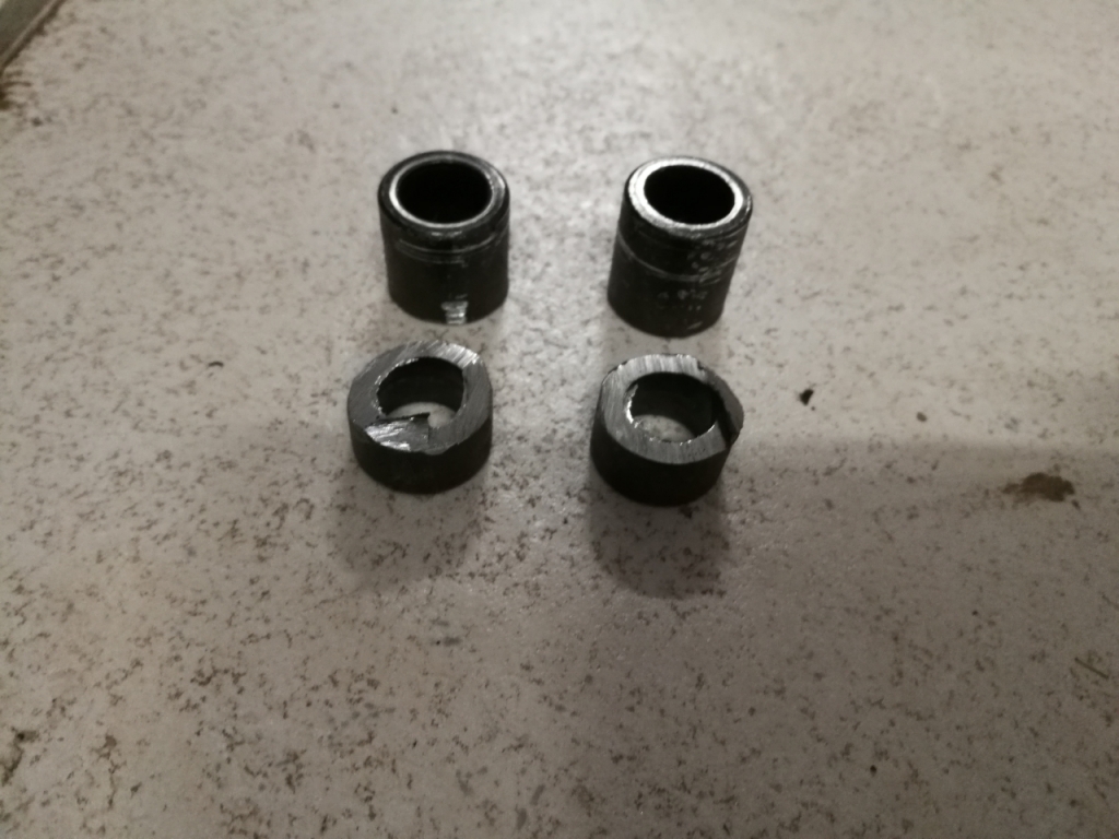

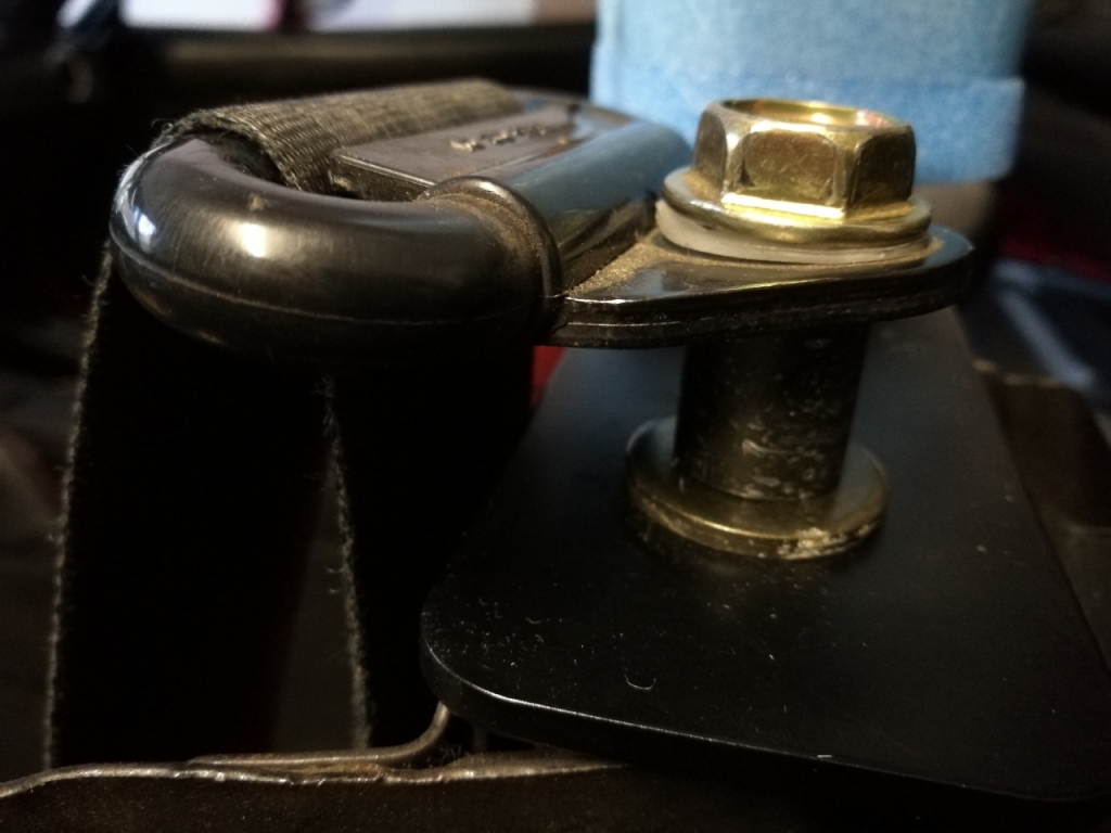

Dans les modifications, il a fallu raccourcir les entretoises des ceintures.

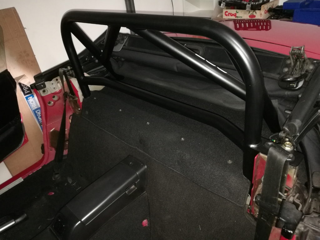

Résultat:

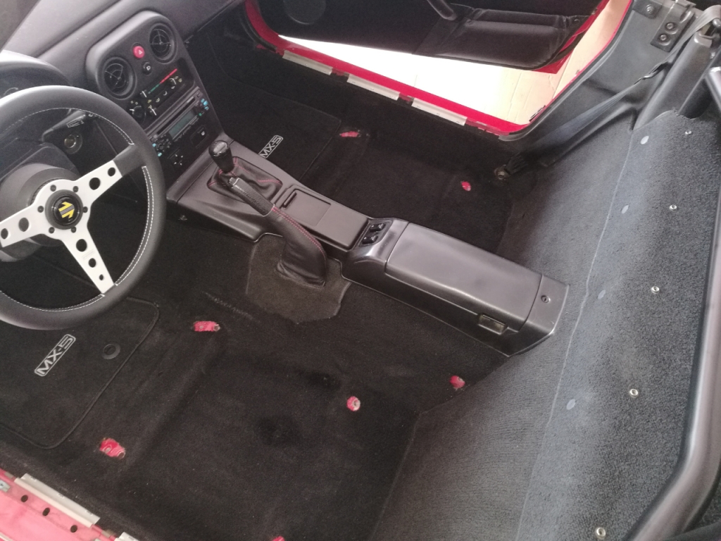

Découpe de la tôle de protection
On remet la moquette (après découpe)
Et voilà (après 1 journée et 2 soirées de travail):
On en profite pour passer un coup d'aspirateur sous les sièges avant remontage (c'est propre pour une mamie de 25 ans):

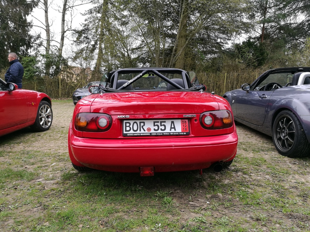

Et pour finir, une photo au CPT:

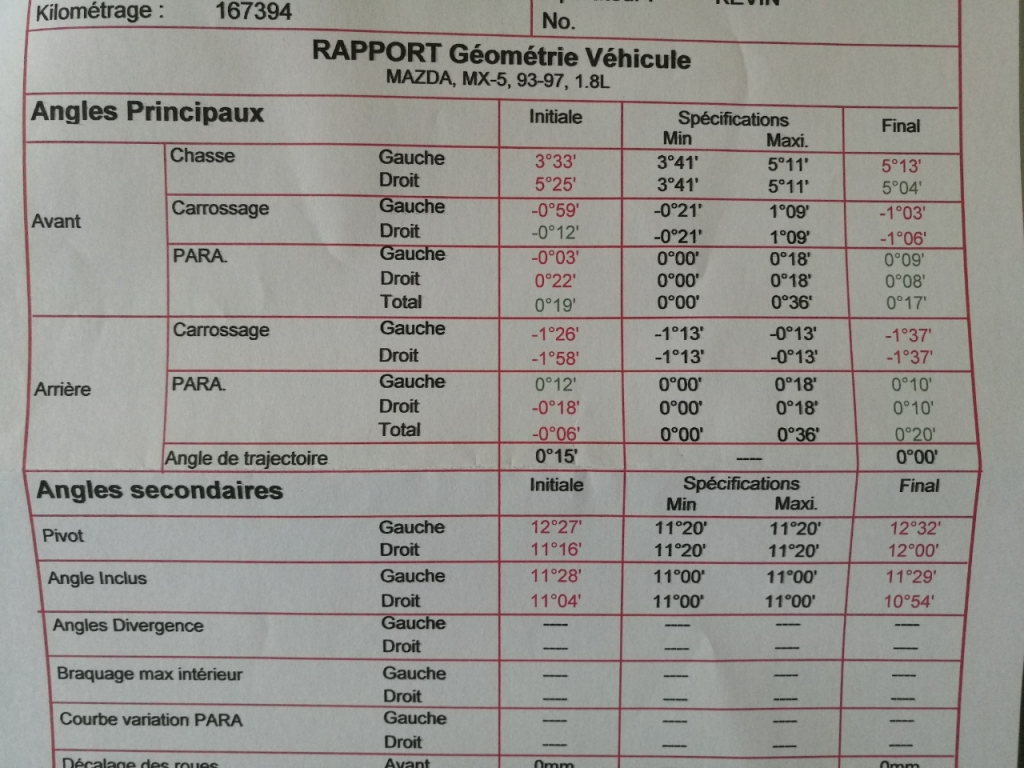

Bonnes nouvelles, j'ai reçu mon certificat d'immatriculation provisoire (demande traitée en 14 jours) et aujourd'hui une géométrie complète avec valeurs spécifiques chez AD Champlan, mécano très sympa et tarif très raisonnable (73,33 €).
Mes valeurs:
J'ai pris les réglages Route + Circuit occasionnel du tableau publié par Tonioo (merci à lui d'avoir condensé toutes ces infos dans un tableau excel).
Le tableau est disponible ici:
http://www.mx5france.com/forum/viewtopic.php?f=16&t=262&hilit=Djux&start=150
Je n'ai pas encore pu tester, on verra à Clastres.

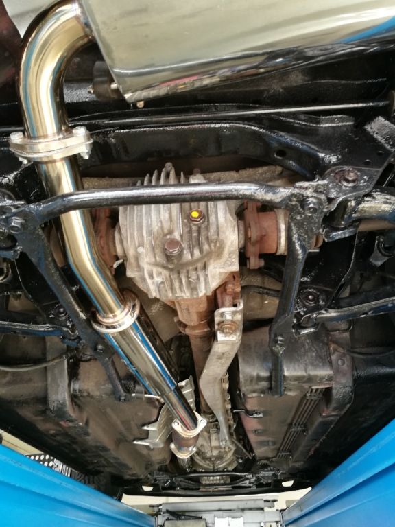

J'ai profité que la voiture était sur le pont pendant la géo pour faire une petite photo du dessous de ma belle, pas mal pour ses 25 ans.

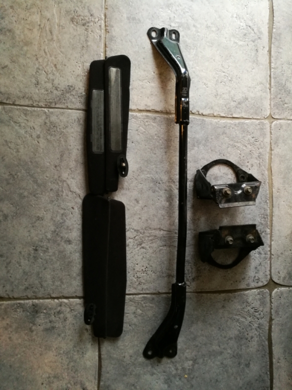

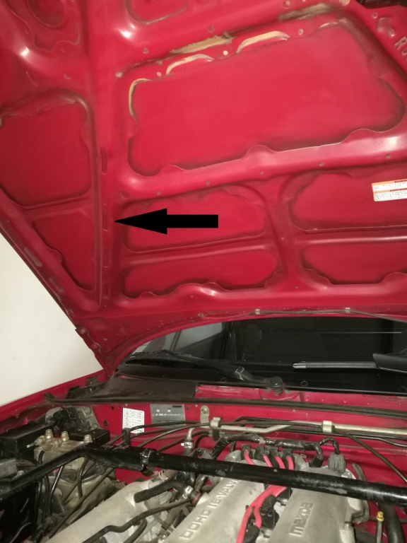

Arrivage du jour, suite achat sur ebay.co.uk

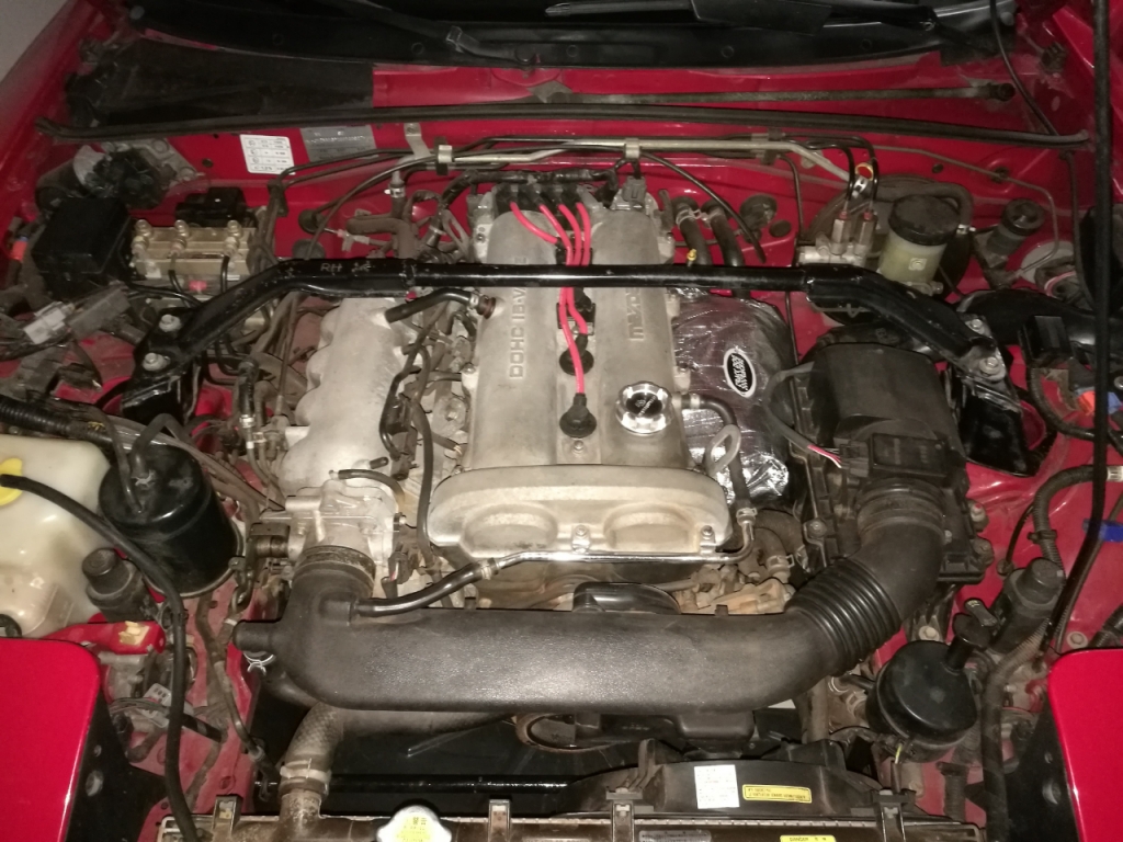

Montage de la barre anti rapprochement de Nbfl Sportive. J'ai cru que ça ne montait pas à cause de la centrale ABS mais au final ça rentre au chausse pied.
Malheureusement en fermant le capot, je m'aperçois que la barre touche sur le coté droit (voir la flêche sur la photo).
Donc résultat pas encore satisfaisant, je me tâte pour faire une légère découpe du capot.
J'ai également monté les pare-soleils en 2 parties, c'est cool de ne plus toucher aux pare-soleils pour décapoter.
